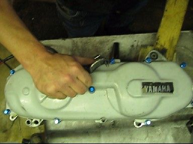

- Börja med att demontera variatorkåpan

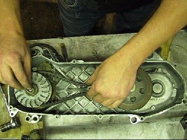

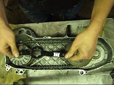

Bild 02

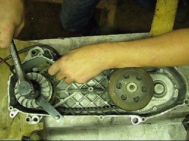

- Fäst variatorspärren på motorblocket med två bultar

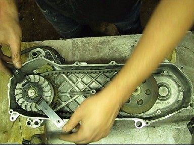

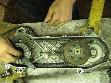

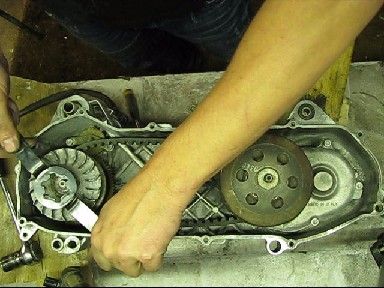

Bild 03
- Använd ett spärrskaft och 17mm hylsa för att lossa muttern

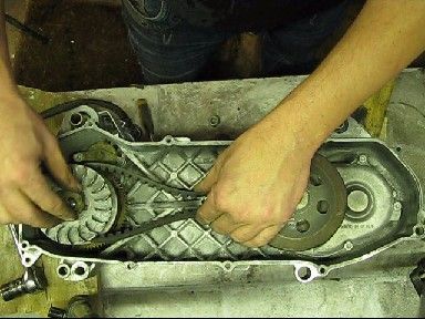

Bild 04
- Sedan kan du plocka bort muttern för hand

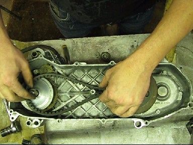

Bild 05
- Plocka sedan bort variatorspärren

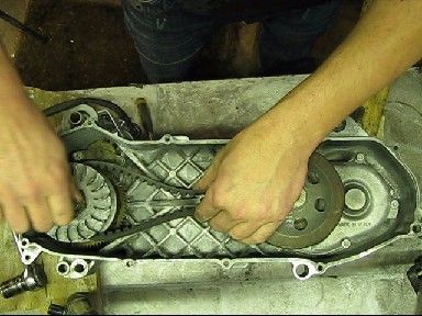

Bild 06
- Ta loss kickaxelkuggen

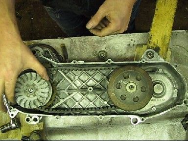

Bild 07
- Ta loss variatorfläkten (variatorfläktstjärna ligger i variatorfläkten)
- Ta även bort schimset som ligger på variatorhylsan

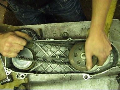

Bild 08

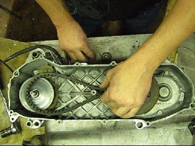

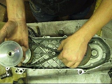

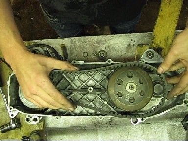

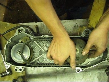

- Dra variatoremmen bakåt förbi kopplingsklockan
Bild ny variatorrem
Bild 09

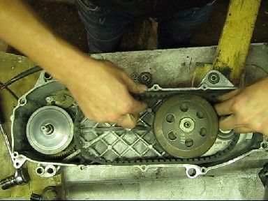

- Den nya remmen lirkar du förbi kopplingsklockan på samma sätt som du demonterade den gamla
Bild 10
- Kläm ihop skivorna på kopplingen
Bild 11

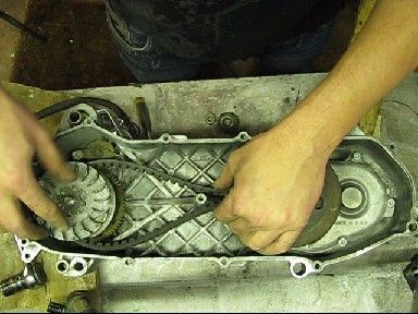

- Dra variatorremmen så långt framåt du kan
Bild 12
- Kläm ihop remmen på mitten för att undvika att klämma remmen med fläkthjulet vid monteringen

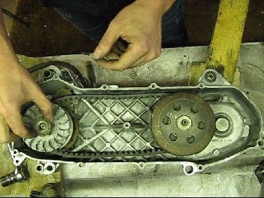

- Lägg tillbaka schimset på variatorhylsan
Bild 14
- På med fläkthjulet
Bild 15
- Håll ihop remmen så du inte klämmer den under fläkthjulet

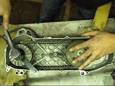

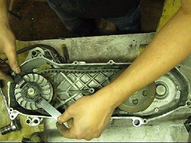

- Montera variatorspärren på motorblocket
Bild 20
- Dra åt med spärrskaftet och 17mm hylsa
Bild 21
- Plocka bort variatorspärren

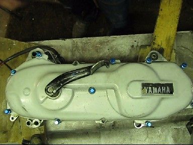

Bild 22
- På med variatorkåpan
