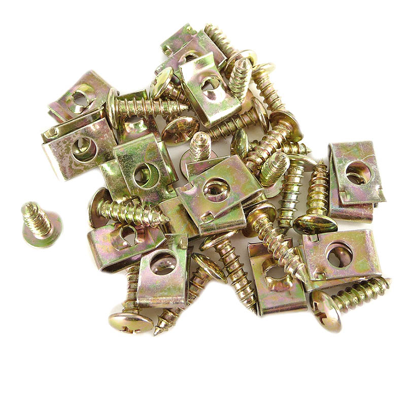

- Om du inte är säker på att alla skruvar finns kvar köp en sats "kåpskruvar med klips"
- Att montera diverse skruvar man har i en låda hemma brukar resultera i spräckta kåpor...

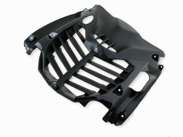

6. Kylargrillen
- Många skruvar men skruva i alla!
