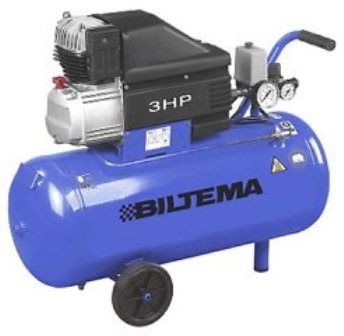

Kompressor
Motoreffekt: 3,0 hp/2,2 kW
Tankvolym: 25 l
Fri avgiven luftmängd (6 bar): 205 l/min
Genomlupen luftmängd: 284 l/min
Max. abetstryck: 10 bar
OBS!
De flesta färgsprutor kräver 2,0-2,5 bar och från 200L-400L luftmängd.
En annan viktig detalj att tänka på är att lufttrycket skall vara vid färgsprutan och inte vid kompressorn
Du har mindre tryck desto längre och tunnare slang du använder.

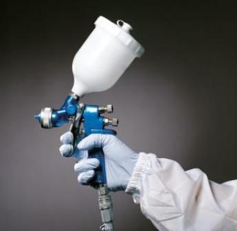

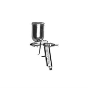

Lackspruta med överliggande kopp
Munstycket på sprutan med överliggande kopp är bara 0,5mm och passar därför bäst till mindre jobb.
Satsa på munstycken på 1,2 - 1,4mm om du tänkt lacka större grejer tex en bil.

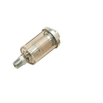

Vattenavskiljare för kompressorn
Vatten i färgen gör att du får ett dåligt resultat.
En liten kompressor får jobba mycket och skapar kondens i tanken
Därför är en vattenavskiljare ett måste

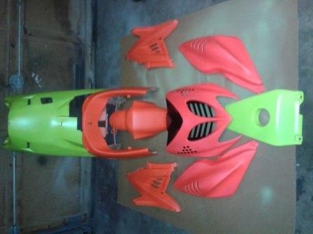

Bild 05
OBS!

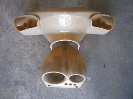

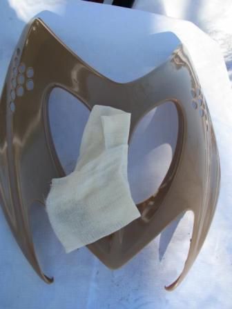

Jag lackar nya ogrundade kåpor där för slipper jag ovanstående
Använder bara en klibbduk innan lackering

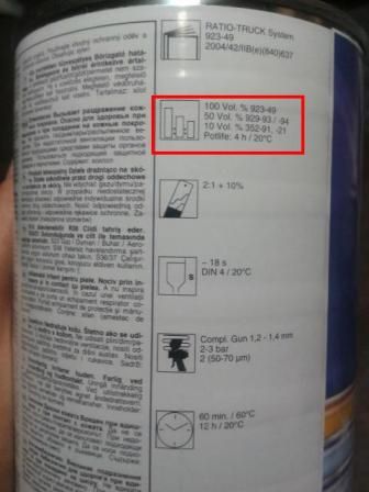

Färgen blandas som det står på burken i % (markerat med rött).
På denna burk står det 100%/ 50%/10%
Olika tillverkare har olika blandförhållanden.
Läs alltid på burken
Billack (ACRYL) blandas enligt denna formel: 1/2/3

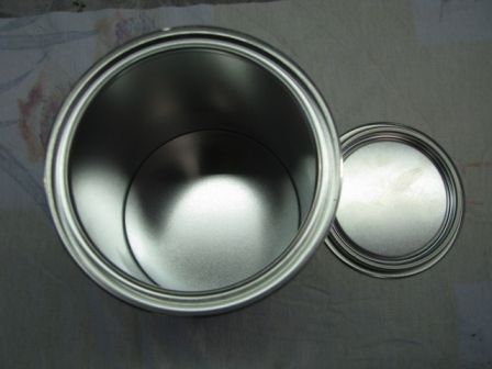

Jag blandar färgen i en noga rengjord plåtburk

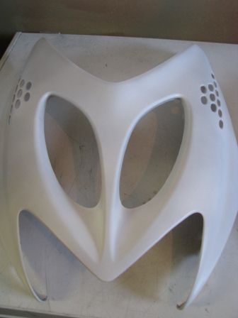

Bild 14
Malossi färgerna på plats

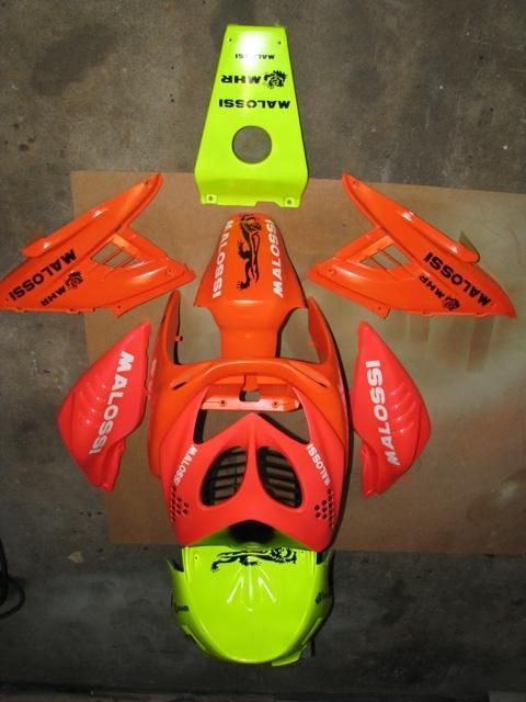

Bild 15

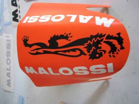

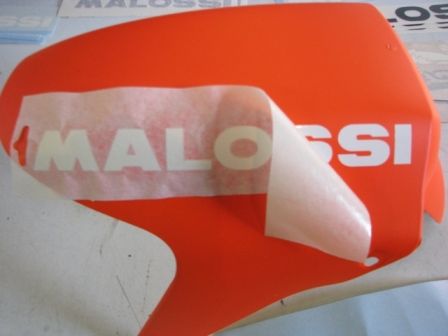

"Siluettdekalerna" klistras på kåporna innan klarlacken
Bild 16
Väljer att lägga på ett gäng siluettdekaler

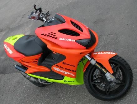

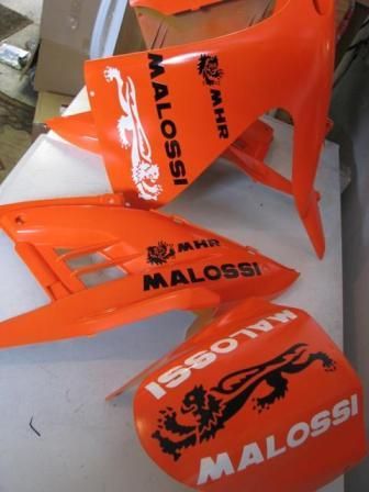

Bild 19
Slutresultatet!
