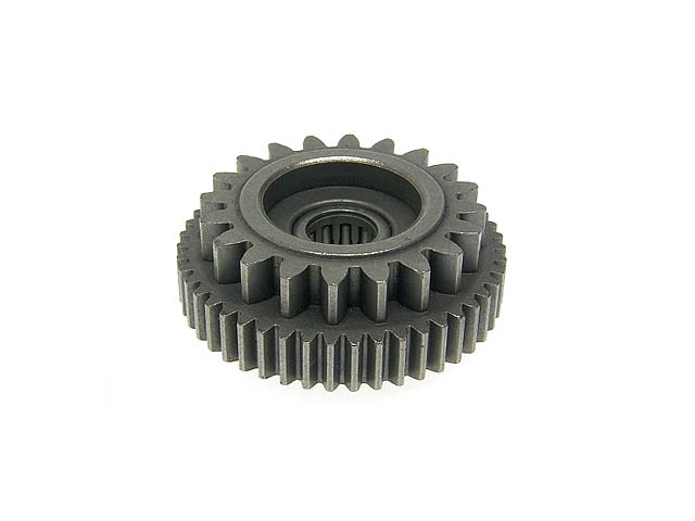

Startdrev
Startdrevslager

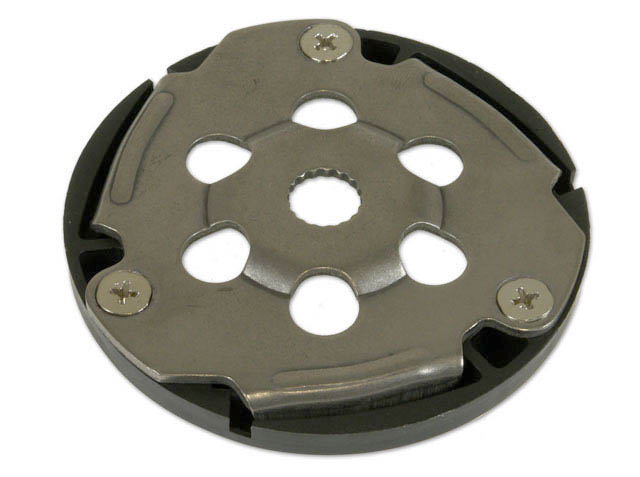

Startkassett (kallas "startkoppling" på TS-shopen)

- Sedan öppnar jag själva "startkassetten" genom att lossa de tre skruvarna
OBS!
- Var försiktig när du gör detta
- Håll även handen under så att fjädrar och pinnar inte faller bort
Bild 10
- Kassetten innehåller tre fjädrar och tre pinnar
- Se till att alla fjädrar är hela och att det är rent
Bild 11
