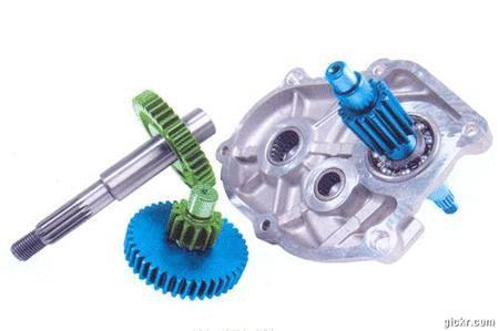

Vad är vad?
De blå markerade dreven är "Primärdreven"
De grön markerade dreven är "Sekundärdreven"
Räkna ut din scooters utväxling (RF)
För att räkna ut vilken utväxling (RF = reduktions faktor) man har kan man använda denna formel:
RF = (Stora primärdrevets kuggar / lilla primärdrevets kuggar) * (Stora sekundärdrevets kuggar / lilla sekundärdrevets kuggar)
eller
RF = (Blåa drevets kuggar 2 / Gröna drevet kuggar 3 ) * (Gröna drevets kuggar 4 / Blå drevets kuggar 1 )
Med denna formel kan du räkna ut vilket RF dina drev ger, och kolla vilket RF du får om du byter något av dreven.
Min Aerox originaldrevning bestod av följande (kontrollera din egen för säkerhets skull) :
Primärdrev : 13/52
Sekundärdrev : 14/43
Detta ger en utväxling "RF" på 12,3
(RF=Reduktions Faktor)

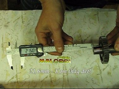

Nu till "Stora sekundärdrevet"
Innan jag pressar loss drevet mäter jag "utsticket"
OBS!
21,6mm i detta fall men mät på din moppe för säkerhetsskull
Bild 15
Pressa loss Stora sekundärdrevet från axeln
Och pressa sedan dit det nya
OBS!
Enligt Malossis instruktion skall detta också att utföra detta med hjälp av ett skruvstäd..
GLÖM INTE ATT MÄTA IN "UTSTICKET" IGEN!
