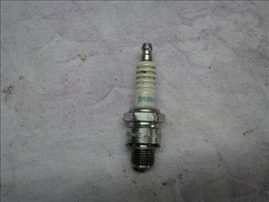

Bild 01
Man behöver ett tändstift

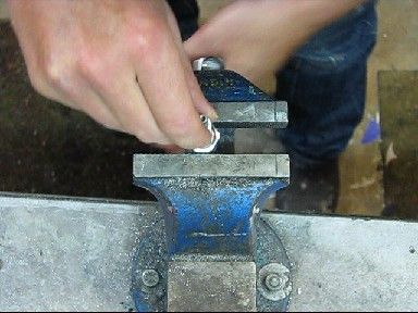

Fäst tändstiftet i ett skruvstäd

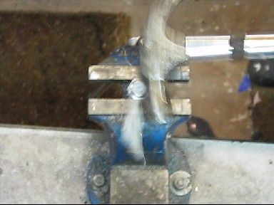

Bild 03

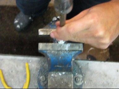

Slå av tändstiftet med en hammare
OBS! Skyddsglasögon på!

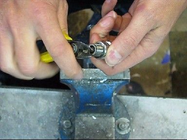

Klipp av elektroden med en tång

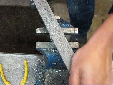

Fila bort resterna av elektroden med en fil

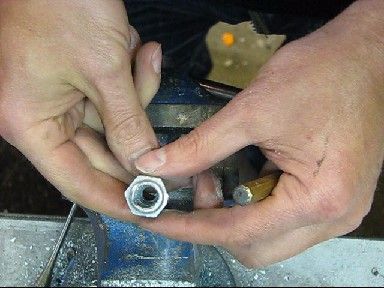

Bild 06
Knacka ur keramiken ur tändstiftet
Bild 07
All keramik borta!

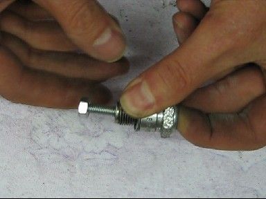

Bild 08

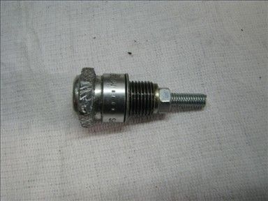

Sätt en bult genom tändstiftet

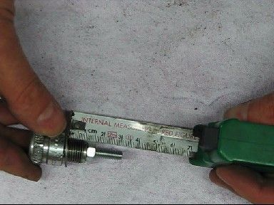

Bild 09
Inskruvat i tändstiftshålet bör "utsticket" vara ca 30mm
Bild 10
Klart
