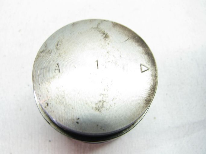

Pilen på kolven skall vid montering riktas mot avgasporten (se bilden nedan).

Kolvarna brukar storleksmärkas med bokstäver.
A-kolv används till nya cylindrar eller cylindrar med ny nicasil.
B-kolv rekommenderar man för alla använda cylindrar.
En B-kolv är marginellt större än en A-kolv, detta för att kompensera för slitage.
C-kolv är större än B-kolv osv.
