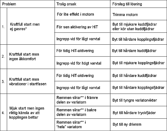

Hur gör man då enklast för att justera in kopplingen?
Gör som följer:
Steg 1
- Välj ut "clutch" fjädrar (kopplingsfjädrar)
- Ta bort "pillow" fjädrarna (kuddfjädrarna) helt ur kopplingen
- Välj ut "clutch" fjädrar (kopplingsfjädrar) har du en trimmad scooter välj de röda (24Kg)
Ut och provkör scootern känns det som att det är ett för högt tillslagsvarv byt till mjukare fjädrar och tvärt om.
Scootern kommer att upplevas "hoppig" och vill upp på bakhjulet eftersom du inte har några kuddfjädrar.
För att få en behagligare körupplevelse måste du nu montera dit kuddfjädrarna.
Steg 2 - Välj ut "pillow" fjädrar (kuddfjädrar)
- Montera de mjukaste blå (7kg) "pillow" fjädrarna (kuddfjädrarna)
Ut och provkör känns moppen fortfarande för "hoppig" byt till hårdare fjädrar
Ytterligare några felsökningstips
