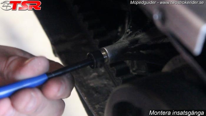

Nu tar vi en insatts och det medföljande verktyget. Den med det blåa sneda handtaget. Ta insatsen och sätt i botten enligt bild.
bild5_700_15
Sen är det bara skruva in insatsen! Den ska vara helt inne i skruvhålet, får inte sticka ut något.
bild6_700_17
Sen använd det sista verktyget med blått handtag, för att slå av piggen på insatsen.
bild7_700_15
Nu är gängan klar och så gott som ny! Är det aluminium du gängat om i, så är nu gängan starkare än original.
