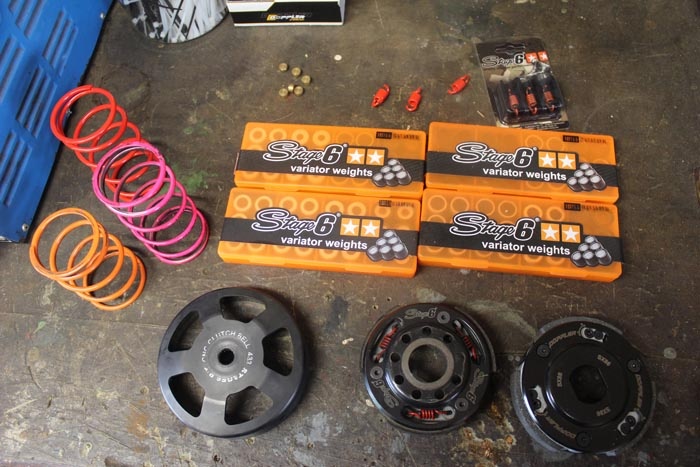

Först, såhär bör det se ut när man ska justera in en variator optimalt. På bild är det tryckfjädrar i 3 olika hårdheter, vikter från 2,5g till 9,5g, 3 olika styrkor på kopplingsfjädrarna, t.o.m två olika kopplingar!

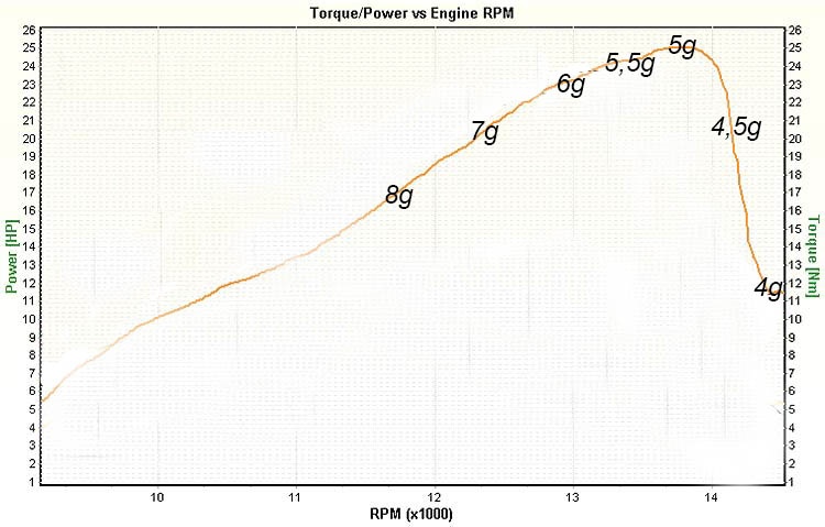

Låt mig förklara i ett diagram här under.
Här har ni ett exempel på vid vilket varvtal motorn kan ligga på vid full gas, med olika variatorvikter. Ju lättare vikter, desto mer varvar den. Ju tyngre vikter, desto mindre varvar den.
Om vi hade t.ex 8g vikter, skulle motorn varvat c:a 11800rpm och genererat c:a 16,5hk. Det är ju inte illa, men långt ifrån motorns maxeffekt som är i detta fall på 25,5hk. Motorn har således för tunga vikter…
Skulle vi t.ex ha 4g vikter istället, skulle motorn varva 14500rpm och generera c:a 11,5hk. Det bara varvar men inget händer…! Vi ökar på 0,5g, till 4,5g vikter. Nu varvar motorn c:a 14000rpm och genererar klart mer effekt. C:a 20hk. Men fortfarande, långt från optimalt!
Vi ökar på till 5g vikter, NU har vi nått den optimala vikten. C:a 13700rpm och 25,5hästar, maximal acceleration och toppfart!

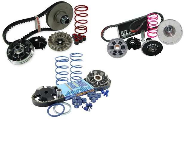

Sen finns det olika trimvariatorer man kan köra på. Original duger för urpluggade hojar och lite lättare effektrör. Men ska man köra på 70cc plus börjar man tjäna på att använda trimvariatorer. Beroende på tillverkare varierar diametern på skivorna och därmed toppfarten. Ju större remskiva, desto högre toppfart. Sen finns det så kallade oversizevariatorer, de har grymt mycket större remskivor än original och rekommenderas bara till tuffare setups som midrace och hyper!
En annan fördel man har med trimvariatorer är att ytan har högre friktion än originalvariatorn, så remmen greppar bättre och man får mindre effektförluster som i remslir. Ska man trimma seriöst rekommenderar jag starkt att man köper en trimvariator!

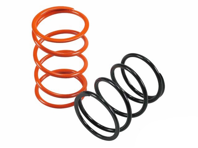

Tryckfjädern då… Helst bör man köra med original tryckfjäder så långt man bara kan. Men har man trimmat för mycket så remmen slirar, kan man byta ut den mot en hårdare.
Notera, man byter BARA tryckfjäder om remmen slirar. Annars är det helt onödigt att byta. Remmen slits även fortare med hårdare tryckfjäder. Byter man till en hårdare tryckfjäder kan de behövas andra vikter i variatorn också. Oftast tyngre, för att den ska orka arbeta mot den hårdare tryckfjädern där bak.

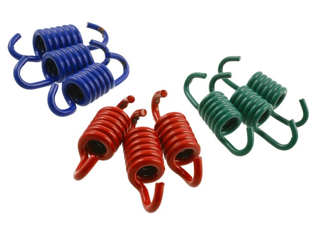

Kopplingsfjädrarna i kopplingen, de bestämmer vi vilket varvtal motorn ska börja driva.  Hårdheten man ska ha beror mycket på ens setup och vid vilket varvtal motorn lämnar sin maxeffekt. Även hur brett effektband man har. Så det bästa är att köpa hem ett gäng olika kopplingsfjädrar så man kan justera in kopplingen exakt efter motorn och sin egen smak. Vill man ha bra acceleration ska man ha fjädrar som börjar greppa strax innan ens maxeffekt. För då börjar den driva när motorn orkar som mest!
Vill man ha en liten lugnare maskin kan man köra på mjukare kopplingsfjädrar och den kommer iväg lugnt och stilla, för att sen sticka iväg när motorn kommit upp i varv. Kör man dock med för mjuka kopplingsfjädrar, kommer den blir riktigt, riktigt slö från start. Blir ungefär som att starta på 6:e växeln på en Derbi/am6. Det kommer iväg, men det går inte fort. Sen när varven börjar öka så ökar accelerationen sakta med säkert för att till slut klättra in i effektkurvan och gå som vanligt! Tills nästa gång du stannat och ska iväg igen… du får som sagt prova dig fram med vad du tycker är bäst!

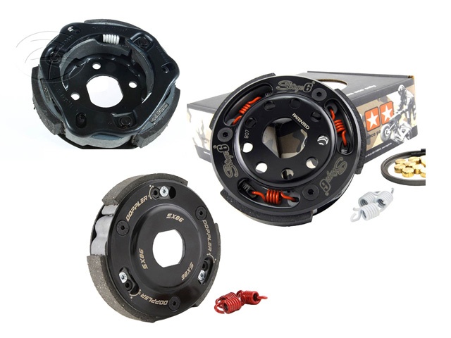

Originalkopplingen duger för en vanlig urpluggad hoj. Men ska man trimma hårdare finns det begränsningar i den. Oftast finns det 3 olika hårdheter på fjädrarna att välja på till original. Således är man låst till 3 olika varvtal. Därför är det jättebra med trimkopplingarna som man kan steglöst justera spänningen på, för att få ett ingreppsvarv som du och motorn trivs med. Stage6 Torque Controll, Malossi Delta Clutch och Doppler SX86 är kopplingar som har det och funkar suveränt till trimmade hojar.
