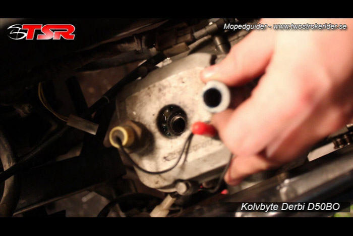

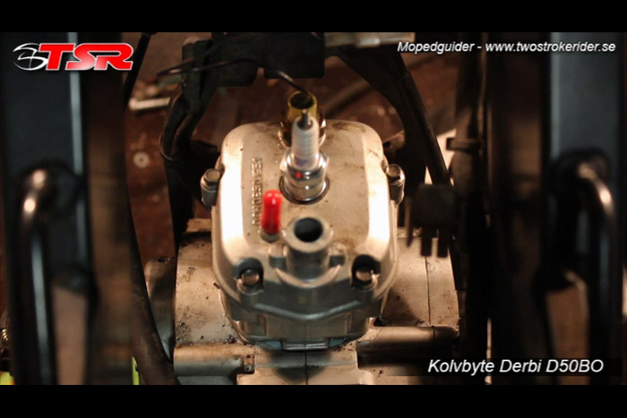

Lossa på tändhatten och skruva bort tändstiftet. Så slipper vi ha det i vägen.
guide byta kolv - bild 2

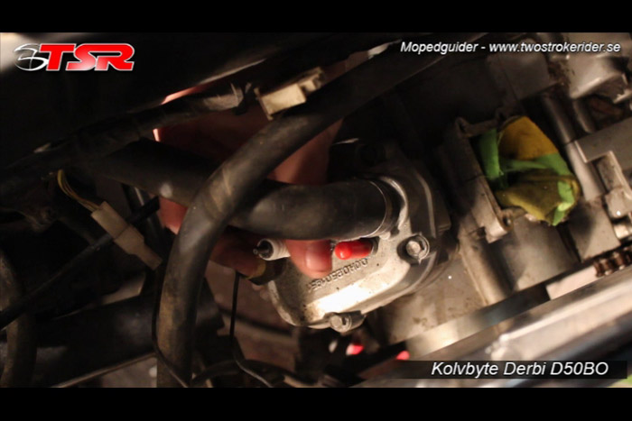

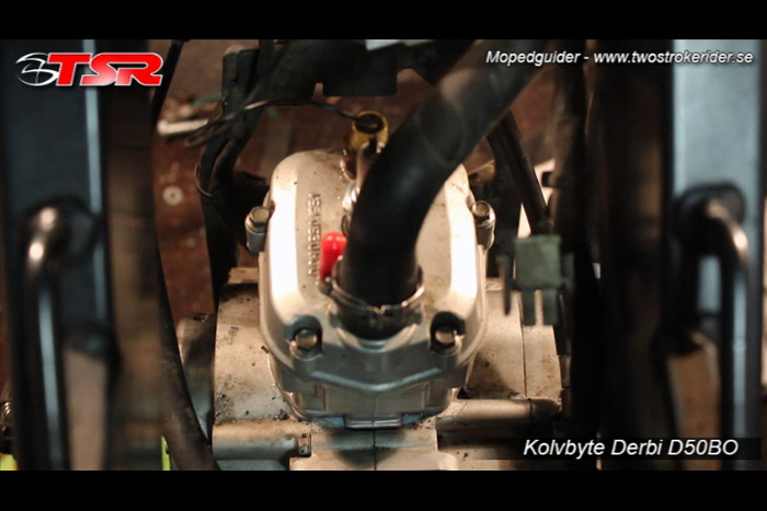

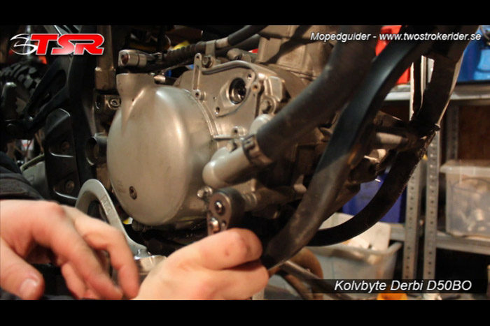

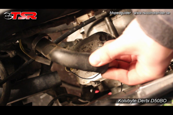

Lossa slangklämman till kylarslangen och dra bort den. Glöm inte lossa kontakten till temperatursensorn!
guide byta kolv - bild 3

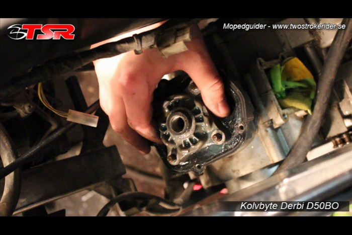

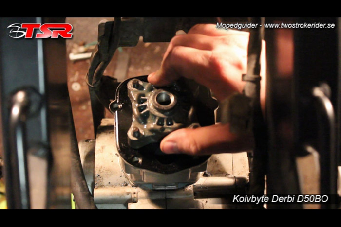

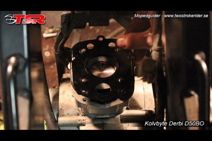

Skruva sen loss förbränningsrummet och dra bort topplockspackningen.
guide byta kolv - bild 5

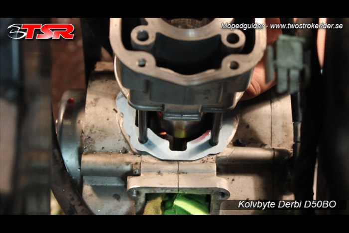

Och nu är det dags att lyfta cylindern. Just min cylinder satt fast rejält, och det botade jag genom små lätta slag med gummihammare. Då lossnade den direkt!
guide byta kolv - bild 6

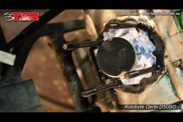

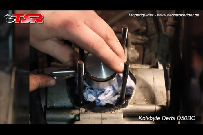

Viktigt, lägg en bit trasa i vevhuset! Det för att förhindra saker att ramla ner där.
guide byta kolv - bild 7
Nu är det dags att ta loss kolven. Lossa en eller två kolvbultsclips. Det räcker med att ta bort en egentligen. Ta en näbbtång och försök gripa tag i den, och dra rakt ut samtidigt som du vrider! Du behöver inte vara försiktig med clipset, för när den väl är ute ska den i sopporna. Man återanvänder ALDRIG kolvbultsclipsen.
guide byta kolv - bild 8
Sen trycker du ut kolvbulten, på den motsatta sida du tog bort clipset på. Tog du bort båda clipsen spelar det ingen roll vilken sida.
guide byta kolv - bild 9

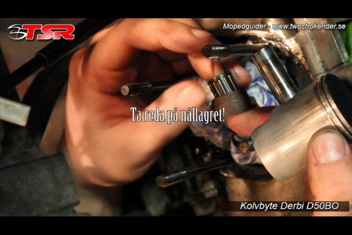

Glöm inte nållagret!
guide byta kolv - bild 10

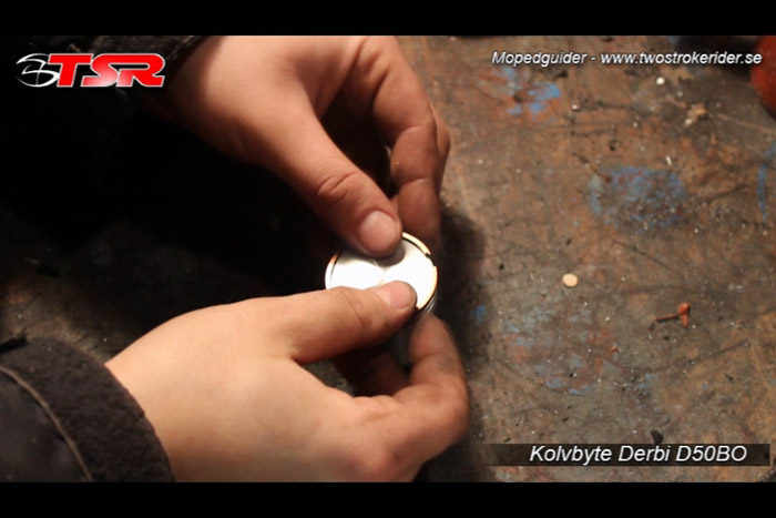

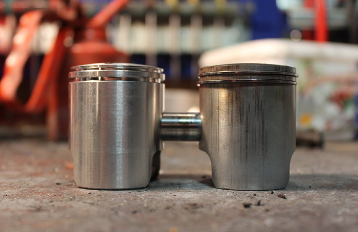

Nu är det dags att ta fram den nya kolven, och då är det lite saker man ska kolla upp först. Kolven måste stämma överens med måtten från den gamla kolven, så den är likadan. Är måtten fel kan det leda till ras inom en snar framtid!
Höjden på kolven är viktigt, både från botten till toppen, som till kolvbultshålet. Som ni ser på min bild, är kolvarna identiska i höjden.
guide byta kolv - bild 11

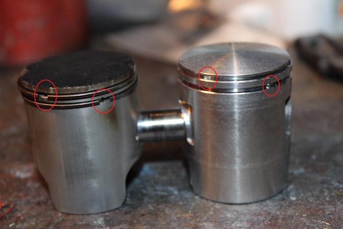

Ännu en viktig sak, att kolvringslåsningarna är på samma ställe! Hamnar dem fel och hamnar i en port – snart ras.
guide byta kolv - bild 12

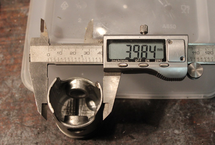

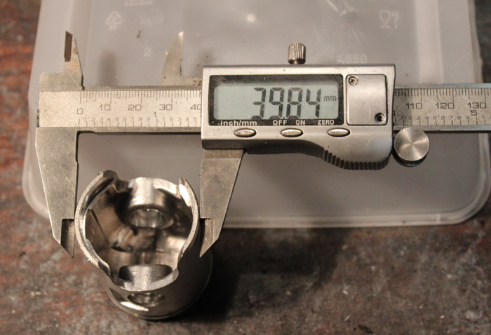

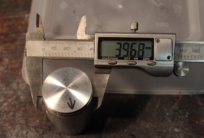

Sen måste diametern på kolven stämma överens också! Tänk på att om du har en väldigt sliten kolv så kan måtten skilja en hel del! Just i detta fall har inte min kolv gått så långt, så måtten är likvärdiga. Mät både uppe och nere på kolven. Cylinderdiametern ska ligga runt 39,94. Så kolven bör ligga på runt 39.88 på kolvkjolen, och lite lägre i kolvens topp. (Just mitt skjutmått är lite dåligt, men det är enbart för att ni ska förstå hur jag menar)
guide byta kolv - bild 13
guide byta kolv - bild 14
guide byta kolv - bild 15
guide byta kolv - bild 16

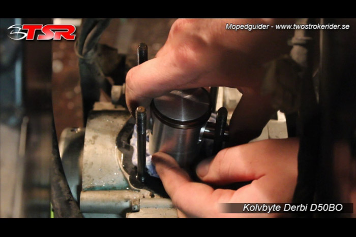

Nu ska kolven tillbaka på motorn. Lägg i nållagret, sätt kolvbulten i ena hålet på kolven och tryck sen igenom den helt på vevstaken. Notera att kolven har en pil på ovansidan! Den ska alltid peka mot avgasporten! Har du en kolv som det står ”IN” på ska det peka mot insuget/förgasaren.
guide byta kolv - bild 18

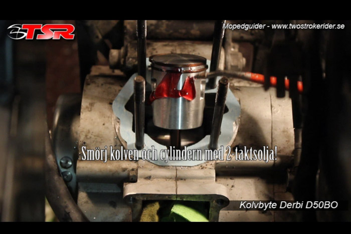

Smörj sen in cylinder och kolv med 2-taktsolja!
guide byta kolv - bild 21

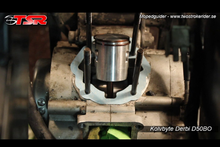

Nu till ett svårt moment, att montera på cylindern. Det svåra här är att klämma ihop kolvringarna på rätt ställe och få in kolven i cylinderloppet! Det går med lite tålamod. Det viktigaste är att du INTE använder våld! Kolven ska glida in snyggt och fint när du fått allting på rätt plats. Dra sen runt motorn några varv för att kolla så allting fungerar som det ska.
guide byta kolv - bild 22

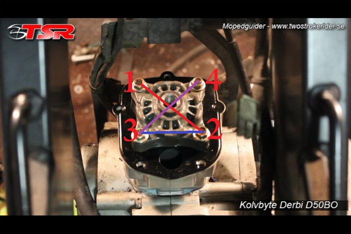

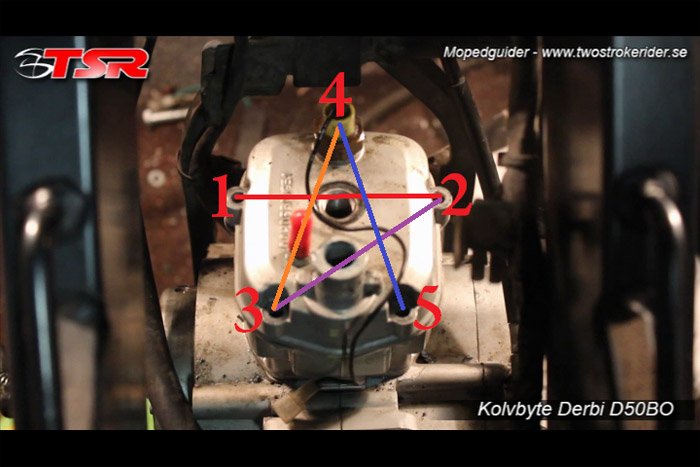

Nu ännu en viktig punkt! När förbränningsrummet ska dras åt, så måste man korsdra muttrarna i en viss ordning! Se bild.
Sen ska man dra åt dem lite i taget i detta mönster, inte skruva åt dem helt direkt.
guide byta kolv - bild 25

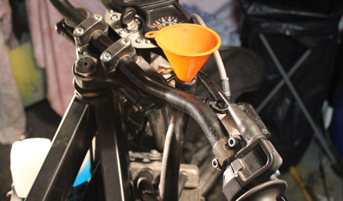

Ett tips när ni ska fylla kylsystemet på Derbi! Det brukar bli problem med luftningen på Sendor, problem är att all luft stannar i kylaren och inte kommer ut. Problemet är simpelt att lösa. Lossa på kylarslangen som sitter i topplocket, ta den rakt upp och fyll på kylarvätska igenom den! All luft i kylaren kommer försvinna ut den vägen. Sätt ett finger på anslutningen vid topplocket så det inte rinner ut där, och fyll på tills vätskan nått mellan MAX och MIN på expansionskärlet. Då monterar du FORT tillbaka kylarslangen på toppen. Viktigt är att expansionskärlet är öppet, så luften kan ta sig ut där också.
