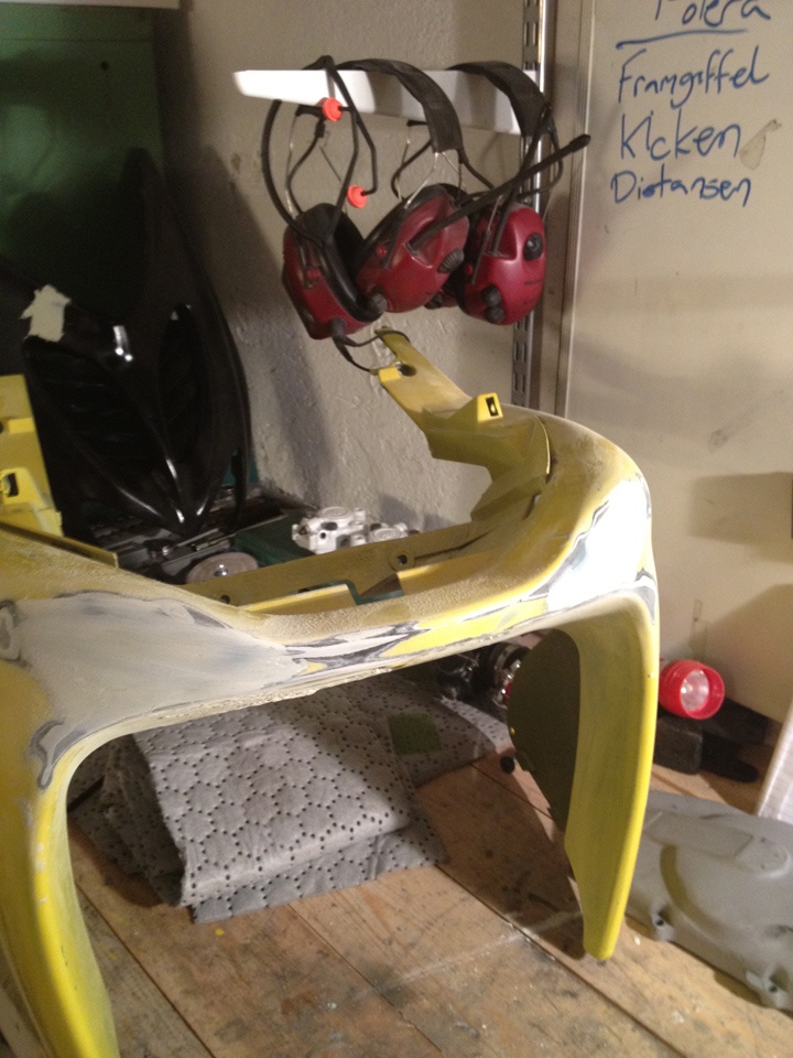

Innan ni börjar med att kladda på allting så plocka bort kåpan som ni skall modifiera bort hålen på så tar ni bort den så att ni har den helt fritt.
Såhär

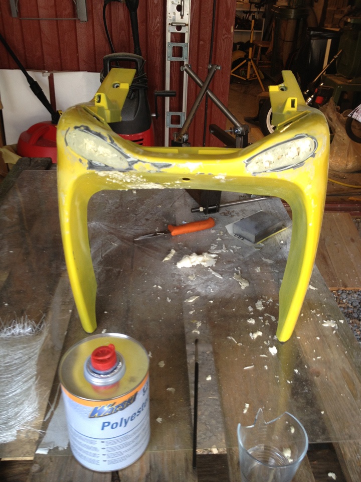

Hursomhelst, börja med att slipa upp kåpan lite med 180papper och det är nu du måste bestämma hur du skall utföra modifikationen. Glasfiberspackel eller Fogskum, jag valde att köra med fogskum men det är samma princip som med glasfiberspacklet. Istället för att fylla hålet med fogskum så fyller du det med glasfiberspackel.
Man kan också lägga en remsa glasfiberväv på baksidan av kåpan där det är ett hål. Fogskummet håller sig på plats även fast man inte har någonting där, skär endast bort det överflödiga efter det torkat.
Sätt på dig dina skyddshandskar då det oftast blir väldigt kladdigt ifall man får det på sig. Fyll hålen med fogskum och låt det härda helt innan du börjar skära bort det överflödiga fogskumet
Ta fram din kniv och börja skära ut formen på fogskumet, får du inte bort allting så tar du fram slippapper och slipar ner fogskummet. Det ska se ut ungefär såhär:
bild_2_960_01

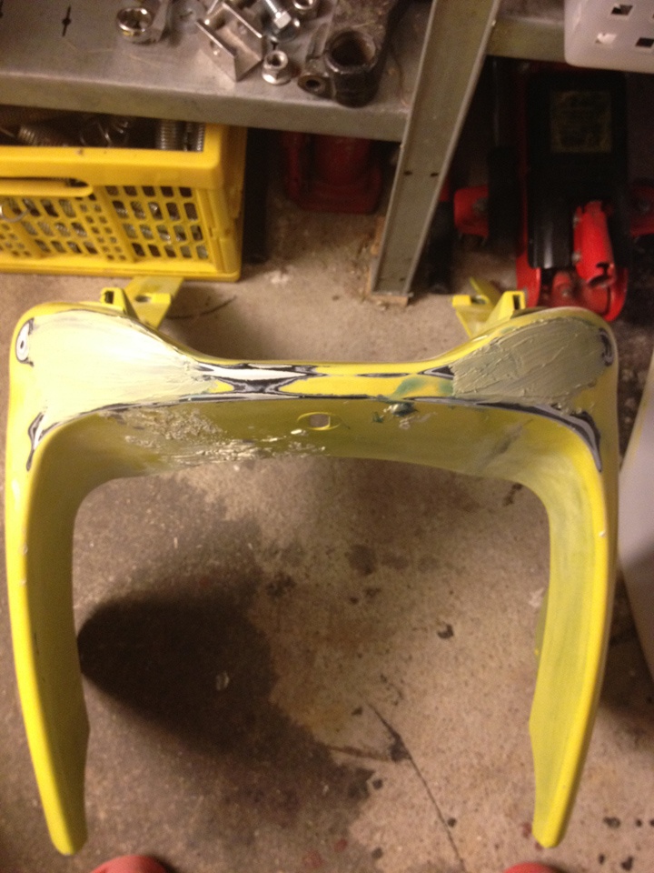

Blanda sedan polyester och härdare i en glasburk.
Ha INTE polyester i någonting som är gjort av plast då det kommer smälta och skapa giftig gas som är mycket farlig!
Klipp ut en bit glasfiberväv som är tillräckligt stor för att täcka där du just lagt fogskum. Doppa penseln i polyester och kleta på det.
bild_3_960_01

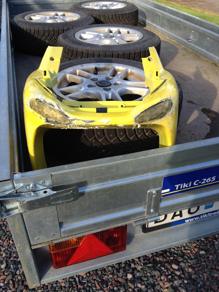

Blir det lite för mycket så tar du endast fram slippapperet (180) och slipar ner polyester-/glasfiberväven. Det ska då se ut ungefär såhär:
bild_4_960_02

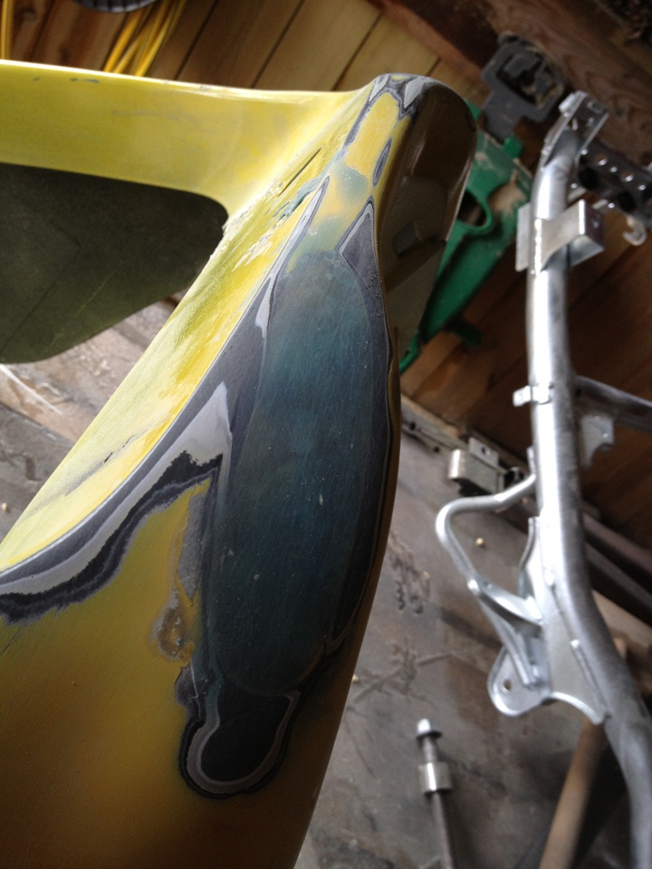

Blanda nu i ordning glasfiberspacklet och lägg det över glasfiberväven. Försök att bara få det över glasfiberväven då ni minskar arbetstiden eftersom att ni måste slipa det slätt senare.
bild_5_960_02

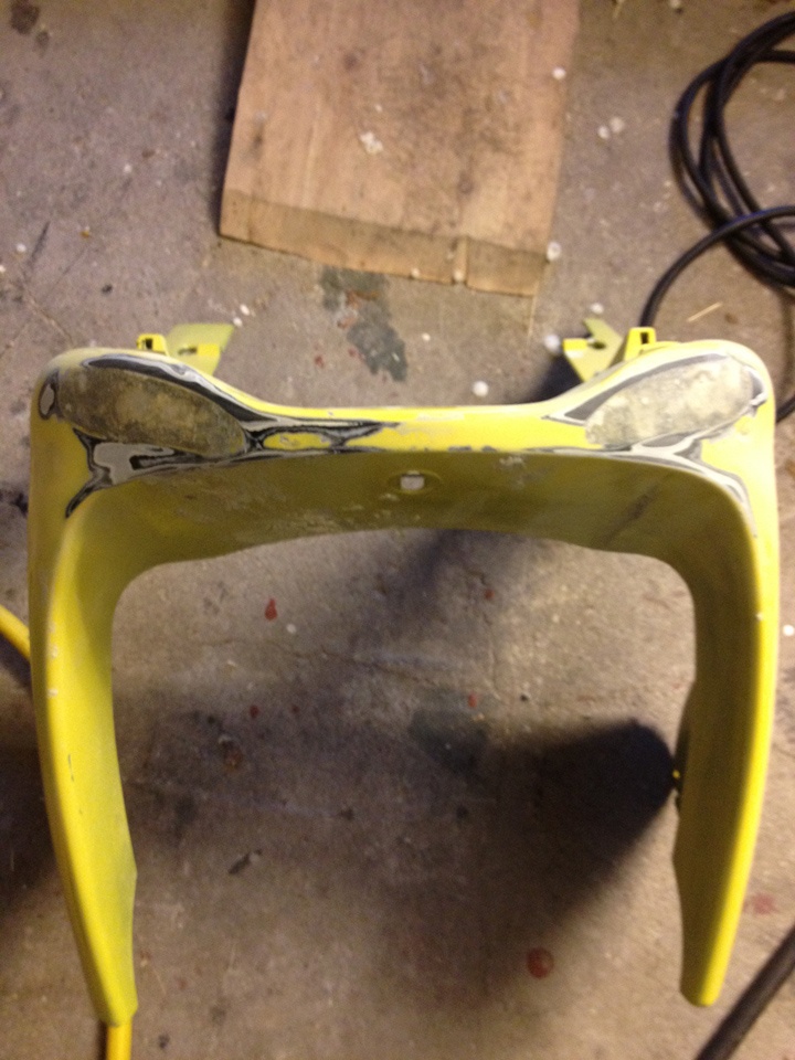

Slipa bort det överflöda glasfiberspacklet för att få en slät och fin yta. Kom ihåg att låta det stelna helt innan du börjar.
bild_6_960_01

Blir det små hål eller liknande så lägger ni endast i mer spackel ifall det är där hålen befinner sig.
