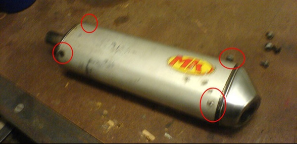

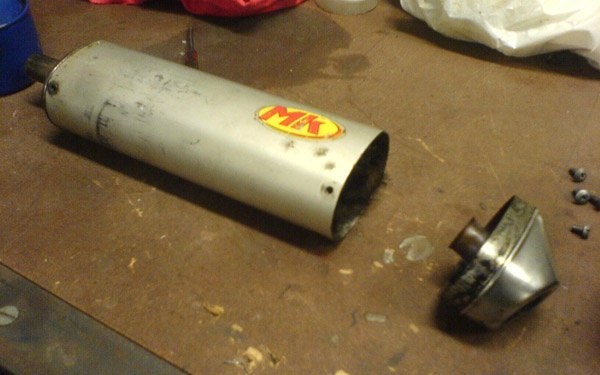

Du börjar med att ta fram skruvmejseln och skruvar bort skruvarna som håller fast ändarna på ljuddämparen.
ljuddampare1_600

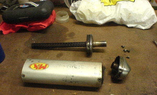

Sen så tar du ut den änden som sitter längst ut. Det gör du genom att ta tag i den och dra rakt ut.
ljuddampare2_600
Efter det så tar du och drar ut den andra änden av ljuddämparen.

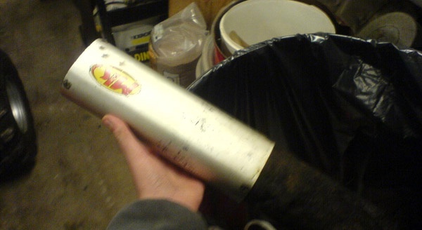

När du har gjort det så tar du och trycker ut själva ljuddämpar ullen ur höljet. Detta kan vara bra att göra över en soptunna eller papperskorg.

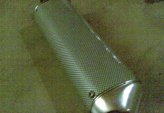

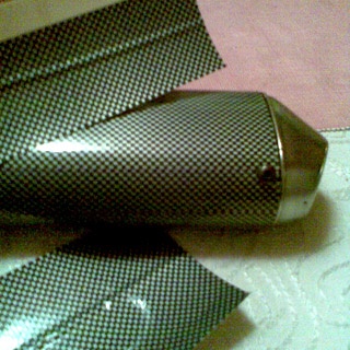

När detta är färdigt så tar man fram klisterarket och börjar mäta ut hur det ska sitta på höljet sen. När man vet det så målar man ut det på baksidan av arket och sen klipper ut det. Sen så tar man bara och klistrar på själva ”klister karbonet” på höljet.

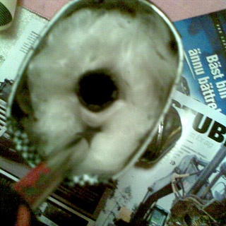

Efter att du har klätt höljet med karbon så är det dags att stoppa ljuddämparen med ljuddämparull. Detta gör du genom att du tar och sätter i änden med den långa ”pipen” på som går igenom dämparen. När man har gjort det så är det dags att ta fram ljuddämparullen. Den tar du små bitar av och lägger i runt ”pipen”. Se till att inte få i själva ”pipen”. När ljuddämparen börjar bli full så tar du fram en skruvmejsel eller något och trycker ner ullen i ljuddämparen med. Detta gör man om tills man tycker att det räcker. Se till att inte packa för hårt eller för löst för att då låter det bara mycket högre.

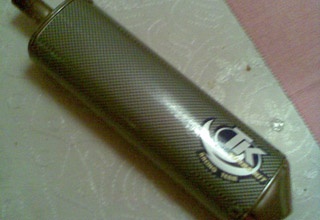

Nu har du fräschat upp din ljuddämpare, men för att få det där lilla extra så kan man även ta och sätta på en liten dekal på den.
ljuddampare9_320
