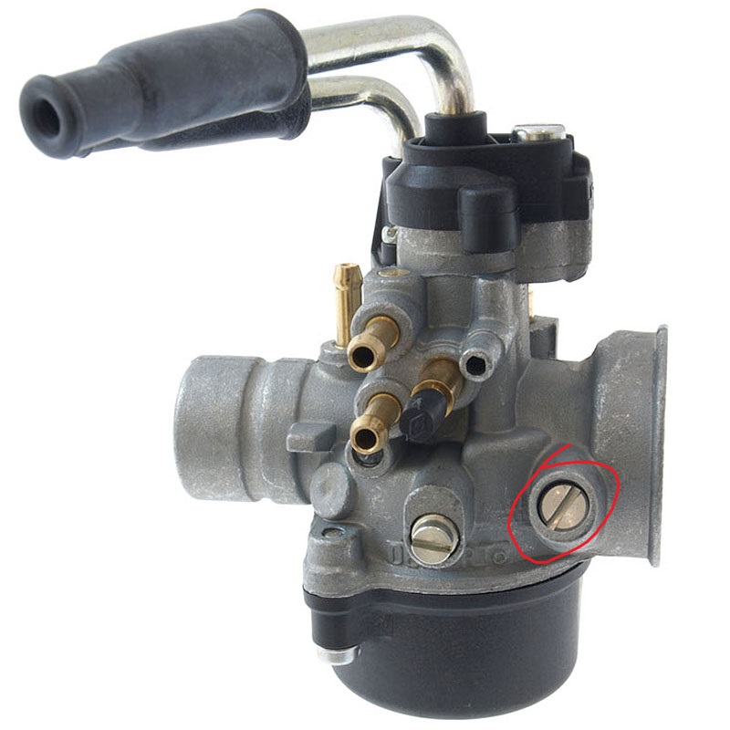

Tvekar på problem med vajern - se till att den löper fritt bara.
Kan vara pga säsongsskifte. Mängden luft ökar under vinterhalvåret, vilket kan leda till att man behöver ställa om luftskruven, ev byta upp sig i huvudmunstycke.
Luftskruv PHVA 17,5
Luftskruv PHVA 17,5
Huvudmunstycke PHVA 17,5
(inkluderar bilder då många inte vet vad dessa är/var dem sitter. :))
