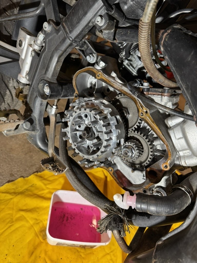

Har äntligen fått ner kåpan och lamellerna verkar inte så slitna/trasiga men hittade väldigt djupa spår i kopplingskorgen, se bild.
Kan dessa djupa spår förklara beteendet ovan.

Hur som är det någon som kört den där mopeden lite väl hårt. Sånt där slitage kommer naturligt när lamellerna är i övergångsfas mellan 100% kontakt till 0%. Alltså när man ska börja rulla iväg osv. Men slitaget borde inte ske särskilt snabbt om man inte ligger och kopplar lite halvt om halvt under körning.
Varje hack är lameller som slagit mot korgen när man varvat och kopplat. Tillslut ser det ut sådär. Det gör att lamellerna inte beter som de ska och kan definitvt ge strul vid tomgång då de inte kan frikoppla helt, kommer även skynda på slitaget på lamellerna själva.
Mycket riktigt har din moped en AM6 motor. AM6 är exakt likadan i alla mopeder den sitter i. I alla fall motorblocket i sig. Går du in på Twostroke.se kan du sortera efter din modell och välja ett kopplingskit som du vet passar.
