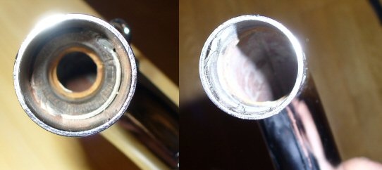

Sen brukar det också sitta en plugg i mynningen på röret! :D
http://www.twostrokerider.se/upload/dolttrim1_542.jpg
