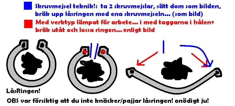

Men iallafall.. När jag ska lossa drevet, så är det som en spärr med 2 hål i. Nån som har ett enkelt sätt att lossa den ?

jadu, har man rätt verktyg tar det 3 sek, men jag antar att när du frågar så har du inte en låsringsborttagare eller vad dom nu heter (en tång med smala piggar längst ut som går åt fel håll när man trycker ihop den) har du inte det så får du testa med nån tång med smala ändar eller smala pinnar och dra dom åt olika håll då man ska få hålen så långt ifrån varann som möjligt för att få av den

håller med "Kimen"...
annars en snabb guide så denna tråd kan låsas och du kan fixa med din moppe! 8)

Haha , grymm snabbguide !
KLICKA PÅ BILDEN

henric92 skrev:håller med "Kimen"...
Bra guide. Men farsan berättade igår att ja var tvungen o ha ett sånt verktyg. Han sa att elektriker kunde ha såna. Som tur var, så var en av mina polares pappa elektriker, Så han hade ett sånt verktyg. Så de gick fint att byta drevet. Tack för all hjälp! :)
