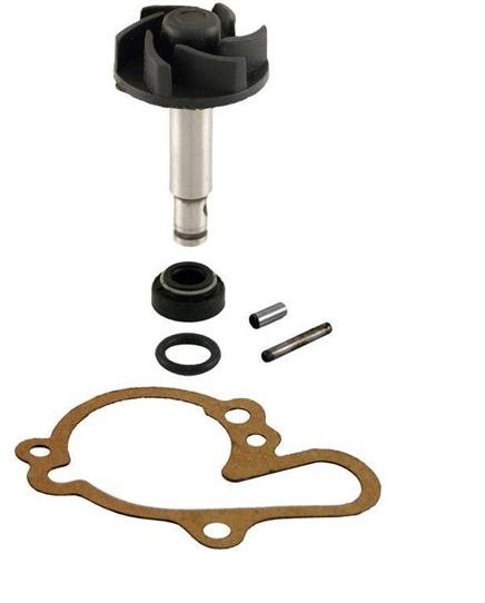

Bytte packbox till vatten pumpen, glömde vilket håll de ska vara åt antar att den platta sidan skall vara utåt alltså mot vattenhjulen? :)

Vilken moppe?

Om det är en AM6 så ska den sitta såhär precis som packboxens håll är mot axeln
