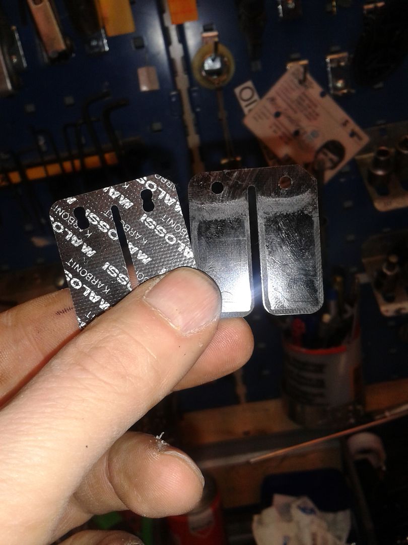

Lite underhåll reedsbyte 17/12
Inlägg av HasSse666 »
Tänkte lacka ramen (den del som syns) lila även framkåpan ska få bli lila
Bytte de gamla glasfiber reedsen till kolfiber modellen
Tips
Så tunna reeds som möjligt utan att det "bluddrar" på höga varv
(kan även "bluddra" på låga varv om det är mycket för tunna)
Läs mer här
http://www.twostrokerider.se/forgasare- ... ds-pa-AM6/
