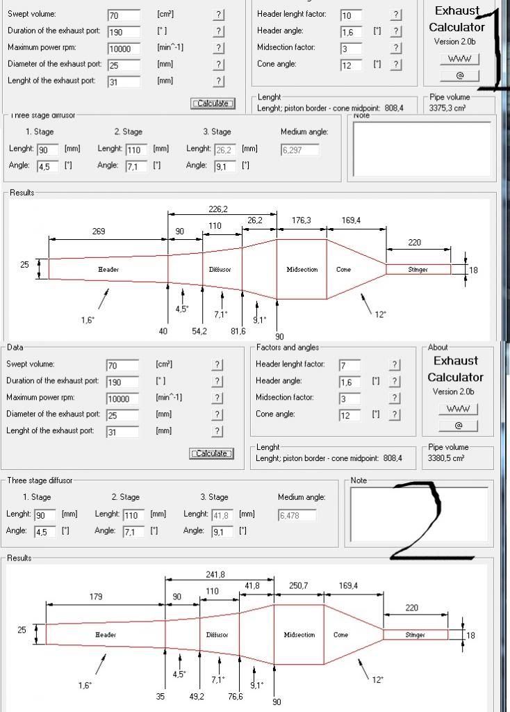

-MEN DE ÄR BERÄKNAT TILL 100 % i Exhaust calculator och UTKLIPPT från pappers konor uskrivna i cone layout, allt är avstämt som porttider, portlängd, lite bredare register med längre slutcon. Avstämt för 10000rpm. org headern har samma dimensioner som beräknats i exhaust calculator, proffsigt tuning program.
-så lägg ner. svetsarna är täta och fina på många ställen. förutom där de smält IGENOM. lycka till få de perfekt me gaslös mag i 0.9 mm plåt. nej har ingen tig visst kan ja köpa men de behövs inte.
-mopeden går fruktansvärt styggt me de här röret. bättre än någon köpecylinder ja kört. så de har gått proffsig svetsutbildning 3 månader så ja kan ratta mag, fick fina betyg, me den här sktisvetsen och papeprstunn plåt går de inte o få de jättefint. hade hja haft en mag så. men de är ändå för tunt.
är inget fel på mina rör....kan svetsa lika fint med TIG. men de är skillnad.
förresten lycka till o svetsa en header som böjer sig 90 grader 2 grr plus en fästplatta ;)
-svetsarna måste inte va 100 % snygga har ingen betydelse alls då man slipar ner svetsarna efteråt som jag gjort. o de är ändå täta.

wwilliam1 skrev:-MEN DE ÄR BERÄKNAT TILL 100 % i Exhaust calculator ... allt är avstämt som porttider, portlängd, lite bredare register med längre slutcon. ... exhaust calculator, proffsigt tuning program.
Att det är beräknat tvivlar jag inte på, men precis som allt annat datorer gör är det resultat man får ut baserat på de data man matat in. Exhaust Calculator har fördelen och nackdelen att man kan påverka ganska mycket av hur röret ska se ut själv, jättebra om man vet exakt vad man söker och inte vill ha exakt en sådan pipa som programmets grundformel vill skapa. Däremot kan det vara en ren katastrof om någon som inte förstår sig på tvåtaktspipans alla funktioner börjar välja vinklar, diametrar och längder mer eller mindre på måfå eller i bästa fall för att han läst någonstans att dom siffrorna var rätt till en helt annan motor.
Din pipa har extremt lång belly. Jag kan inte komma på en enda seriöst utvecklad & utprovad pipa som haft extremt lång belly.
Jag säger inte att din pipa inte fungerar, men baserat på att jag aldrig sett någon annan någorlunda insatt person bygga pipor med sådan dimensionering har jag närmre till slutsatsen att du matat in olämpliga uppgifter i programmet än att resten av världen bygger sina tvåtaktspipor med för kort belly.

jag har ju REDAN SAGT DE:
190 grader avgasduration, samma slag på alal cyllar, 39.5mm. 25 mm avgasport, 10 000 rpm, trimningsgrader hög men inte hyper för att få snällare effekband, därf är ex slutkonan inte jätte brant utan lagom. inmatade uppgifter i programmet för att få de. DE ÄR AVSTÄMT FÖR 70cc malossi en helt vanlig trimcylinder. inte ett skit egen ihop meckat. allt är fullt avstämt, dock håller ja med ang bellyn, i programmet stod de att att 6 var bra faktor på header lengh så ja mata in de, men nu nrä ja skrev faktor 10 blev de bara 1.5dm långt ,alltså mer normalt, så nsäta rör jag bygger blir nog med 10 i faktor så blir de bra :)
de blir svårt o göra t massa andra moppar när ja bara kan göra t aerox efers jag måste ha moppen brevi mig som ja har nu, dock passar röret alla minarelli motorer. och de felsta har ju aerox så inga problem o få de sålt :)
The flying wing: hur menar du me att du vill skicka mallar t mig när du inte kan göra mallar efters du kudne ju inte datorprogrammen :)?
men skicka du mallar om du får tag på uppgifter men jag har ju redan uppgifter för en helt typisk 70cc cylinder. så de är bara o beställa ett rör.
david 96 va snackar du för skit, inget fel på ex calculator, och jag har visst fattar hur man matar in uppgifter i programmet, inget fel på mina pipor :) nästa blir me normal belly dock.
NEJ de går inte o få med en vanliga mag svets, då smältar kyls direkt och inte fyller ut som en fluss mag svets, när man loppar smälter loppan ut som ett hav och fyller spalten utan att göra sträng, bakom som en vanlig mag, så de går utmäkrt o göra rör med min fluss o svetsarna blir fina sen efter jag slipat ner dom :) dessutom får de läcka lite de påverkar ändå inte effekten, läs på sj om de. har svetsat mycke mag så vet.
halvtaskiga rör går me bra de är mågna som överdriver dehär me o bygga pipor, de handlar bara om att rätt motstånd ska byggas upp vid ett visst varvtal för o putta tbk bensinen som trycks ut. snälla nån.
svetsa 0.7mm plåt me gas måste vara ett skämt, när vi gick svetskurs 3 månader lärde vi oss att man setsar inte tunnplåt me gas, de går inte de smälter igneom osv. vi svetsade minst 2mm men bara de va svårt, nä TIG eller fluss är vägen o gå :) men visst gör gas svets mycke som itne andra kan göra..
jämför de olika siffrorna i programmet med 10 i header factor blir bellyn normal lång, 1.7dm så bygger jag nästa rör. Bild
skicka beställning så bygger ja rör nu, inklusive race ljuddämpare med.
bor i uddevalla :)

Vet du vad som påverkar vad med vinklar och längder på det olika delarna av röret? Tänker du på hur avgastemperaturen spelar in?
LennartTuning
Inlägg: 548
Blev medlem: 1 oktober 2012, 22:16
Inlägg av LennartTuning »
Rexxy skrev:Vet du vad som påverkar vad med vinklar och längder på det olika delarna av röret? Tänker du på hur avgastemperaturen spelar in?
de var faktiskt jävla branta vinklar på headern och konorna innan bellyn. blir nog en jävla sugpuls i dedär röret!

sjklart skulle jag inte bygga rör som läckte, men några stora avgasbyggare som ex ronken i sverige har sj sagt de. att de kan läcka LIITE.
men jag bygger täta rör iaf :)
-de är inget lurendrejeri, tycker de är tråkigt. varf ska man betala 2000 ist för 500 när de för 500 är minst 95% lika bra i effekt. bara för att svetsarna inte ser 100 % snygga ut? o även om de slipas ner o blir fina så duger inte de heller enligt vissa, men vet att alla inte är så löjliga.
-jag har redan sagt att ALLA durationer är inräkade, därf beter siug inte alls den cylindern ja tatt durationer på HELT olika me mitt rör, jag har ju mätt upp allt,
-o viss sätter man röret på en annan 70cc eller 50cc så klart den inte ger full effekt o de ger motorn annan gång o register. efters org cyllar o lätta trimcylindrar inte är byggda för 10 000 men runt 8-9. men de ger ändå mycke effekt jämfört med orginal. de är ingen vetenskap me 2 takts rör,.
ofta går de o köra trimrör på de flesta cylindrar med gott resultat. jag har byggt några rör åt kompisar och de funkar utmärkt, så de finns inget att klaga på. hade jag haft gassvets hade de säkert vart kul o prova bygga me de men de har jag ju inte, och min fluss mag funkar utmärkt.
kan börja me o bygga ett billigt rör för 4-500 testa de på min aerox o sen sälja om de funkar bra vilk de brukar göra me mina rör.

jag återkommer när jag svetsat klart en ljuddämpare och testat moppen med DETTA avgasröret så får vi se, de förra ja byggde gav sjuk effekt iaf. så ser inga problem.
jag visade röret för några licensierade svetsade o de blev förvånade hur bra ja lyckats få de och tätt med så tunn plåt som 0.9 mm. med en magsvets.
tänk på att jag har punktad hela röret, så tunt som röret är och varmt har de varit när jag svetsat. så ni som klagar kan ju göra de.
ja vet att bellyn är väldigt lång och kommer ändra de på nästa rör oavsett hur bra den kommer gå nu. återkommer :)
