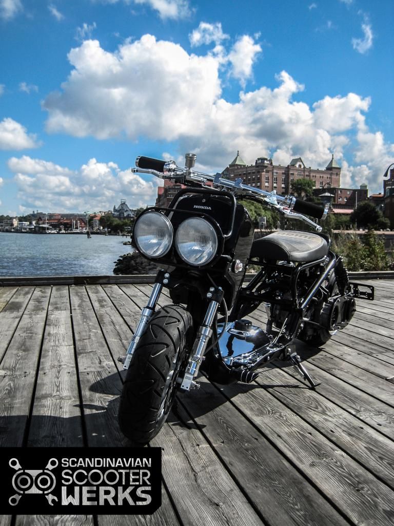

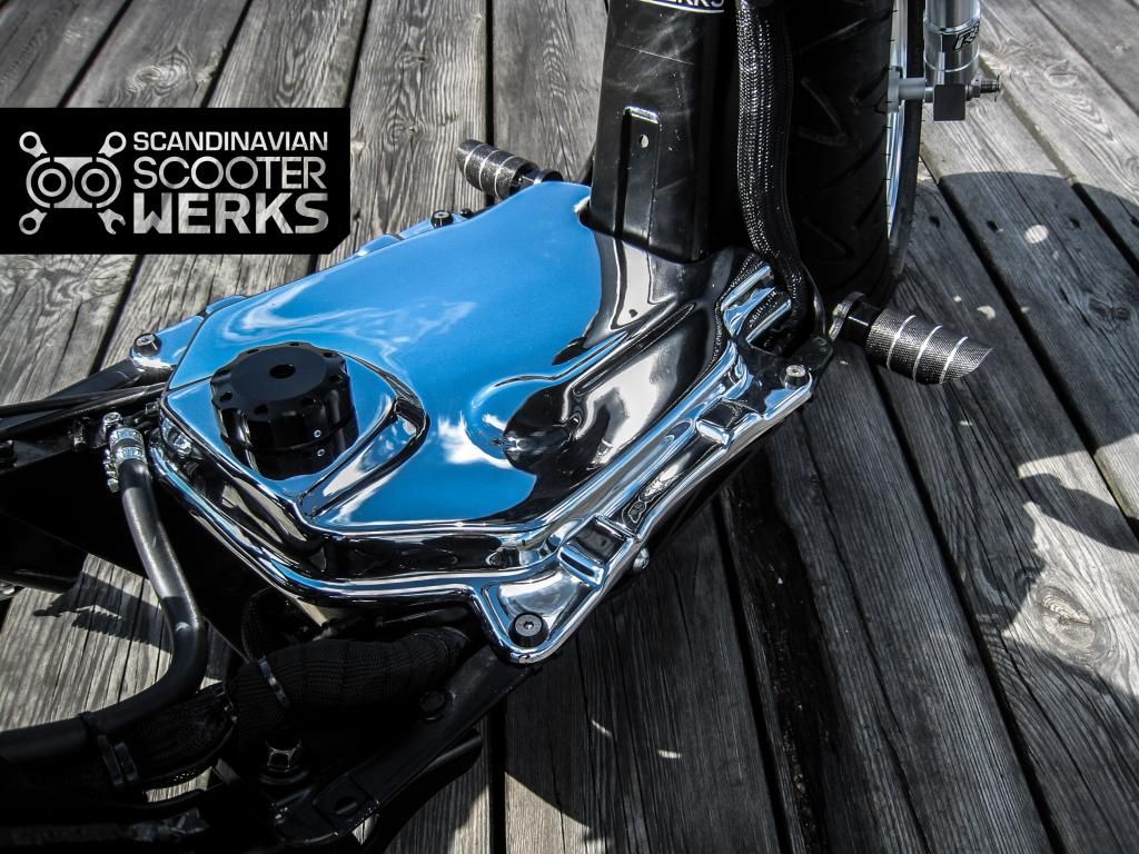

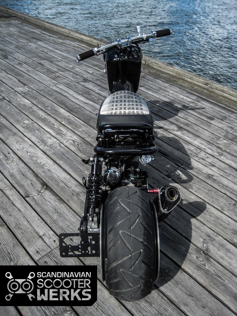

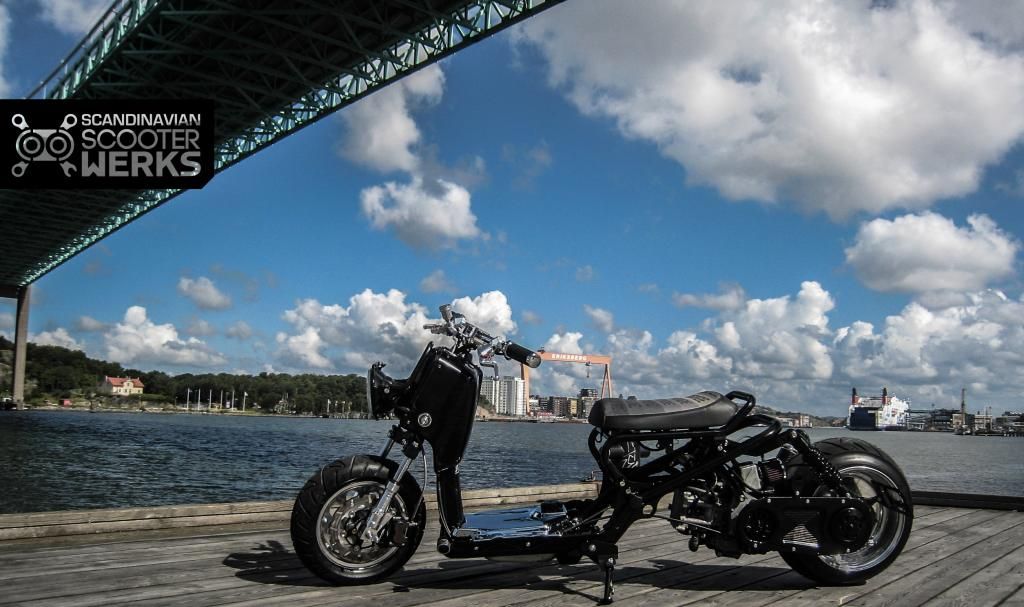

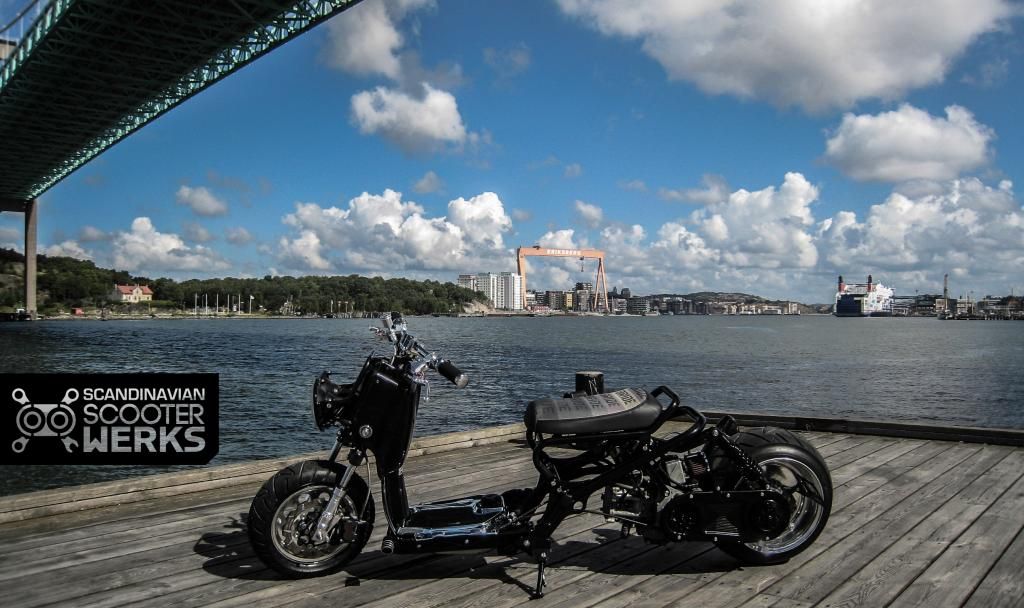

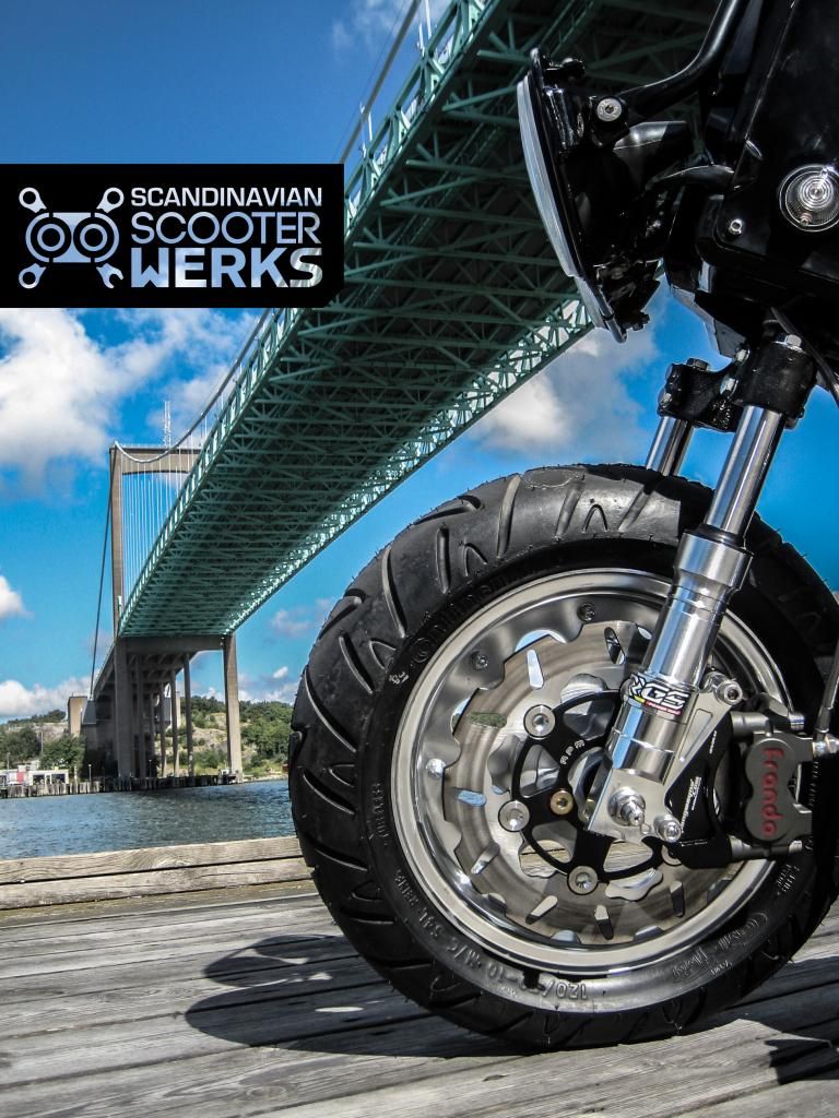

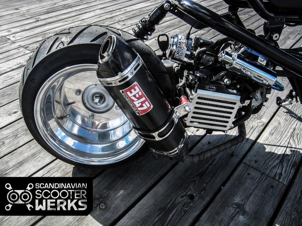

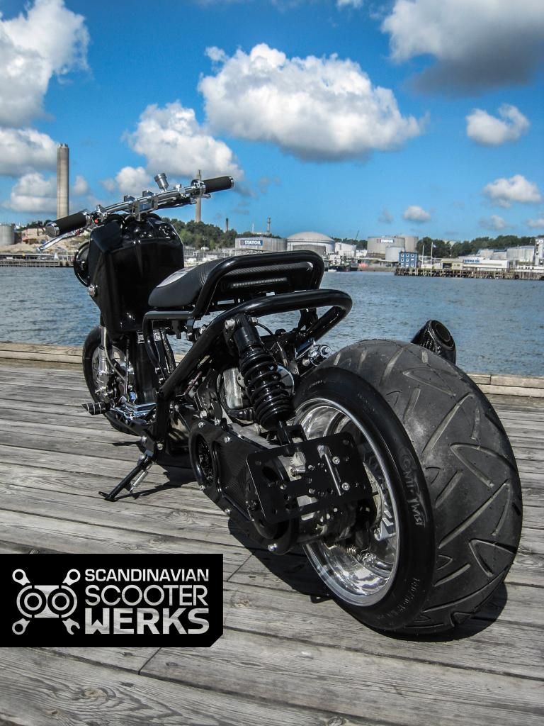

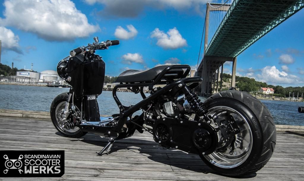

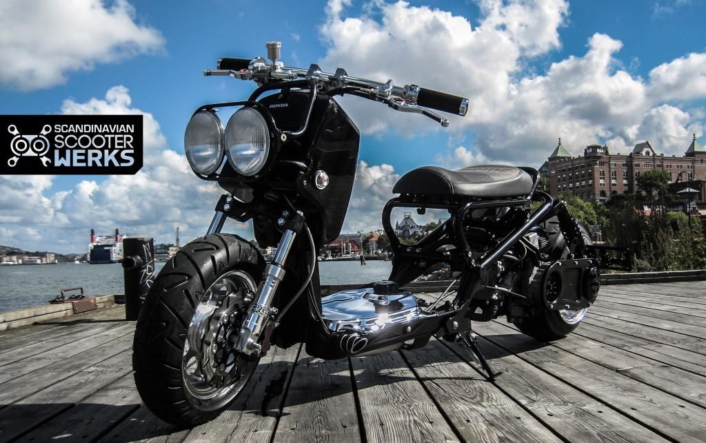

Ett nytt litet projekt från moppeverkstaden i Majorna, rullar nu i Sundbyberg.
Setup:
12x8 Fatty & Conti Twist på ett Mojo mount med max extension
NCY lowered seat frame med Bride-överdrag
Turtleheadbaklyse
Big Black bakdämpare
NCY kromtankkåpa
Mnnthbx peglegs, modifierade BMX pegs
Dragbar
Adelin bromshandtag
SSP ljusswitch
Kijima styrklamp
Kijima blinkare
RRGS lowdowngaffel

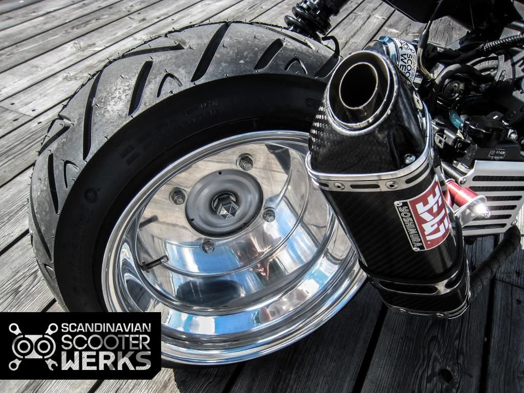

10" Monkeyfälg
220 mm skivbroms Frando 4-kolvsok
Kijima coolant tank
Mnnthbx CVT cover
FLP sidostöd
Yoshi-ljuddämpare med egensvetsat avgasrör
...och lite annat.
