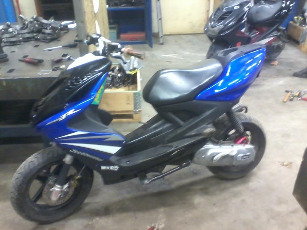

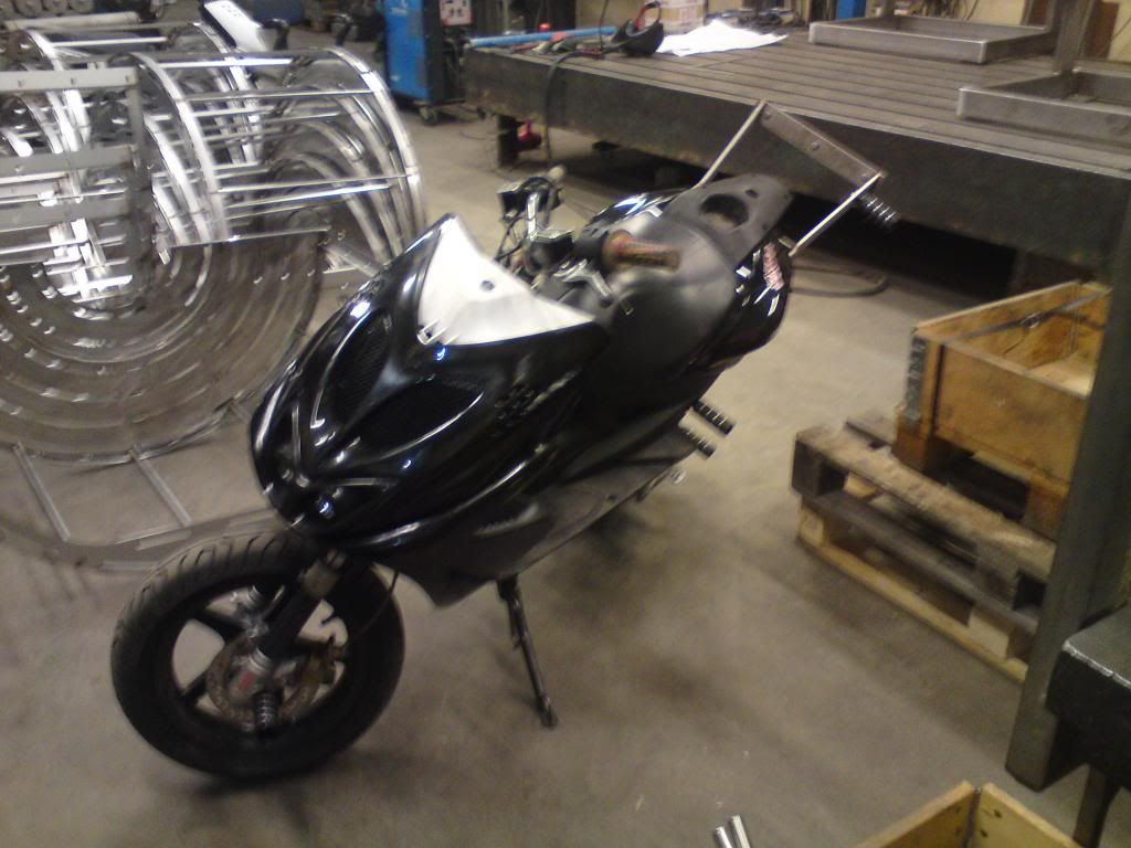

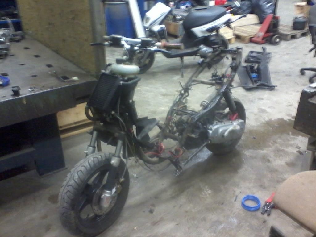

[spoiler] Här är en bild när vi köpte den och hur den ser ut i nuläget :)
Ny inhandlad :
ihopsatt :
är dock en del kvar att göra :) [/spoiler]

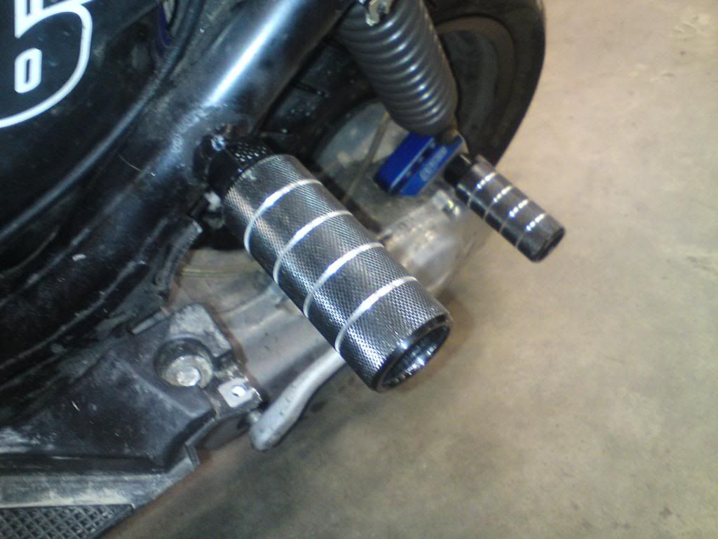

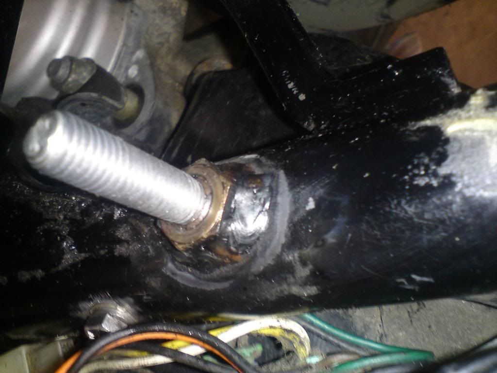

[spoiler] Nu är pegsen vid z kåporna färdiga samt satt peg vid stötdämparen , blir inte mycket mek förän till helgen då jag är sjuk men i helgen blir det att bygga tolva , förgasare inställning , fixa längre hjulbult till pegs vid framhjulet samt köra och hämta det nya styret
här är några bilder hur det blev med pegsen!
vänstra sidan!
Högra sidan!

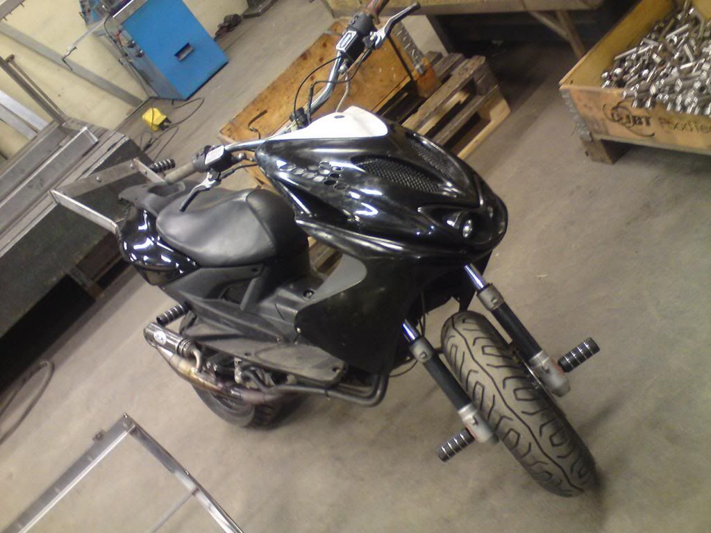

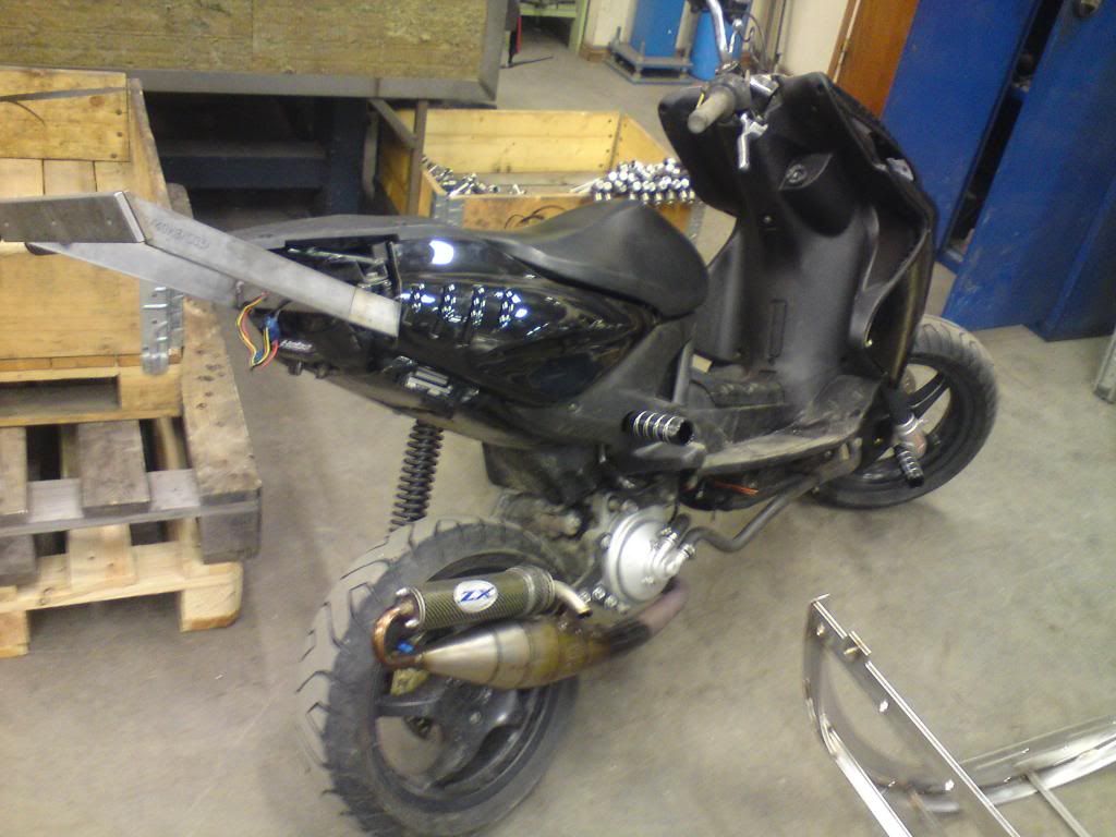

hej igen nu har jag byggt tolva dock bad jag pappa svetsa så det blev riktigt snyggt och bra ;) sen har jag varit nere på en firma som svarva en ny hjulbult så jag kunde sätta pegs vid gafflen , sen har cross styret åkt på och massa små saker har fixats samt satt på stuntkåporna ;)
nu lite bilder :

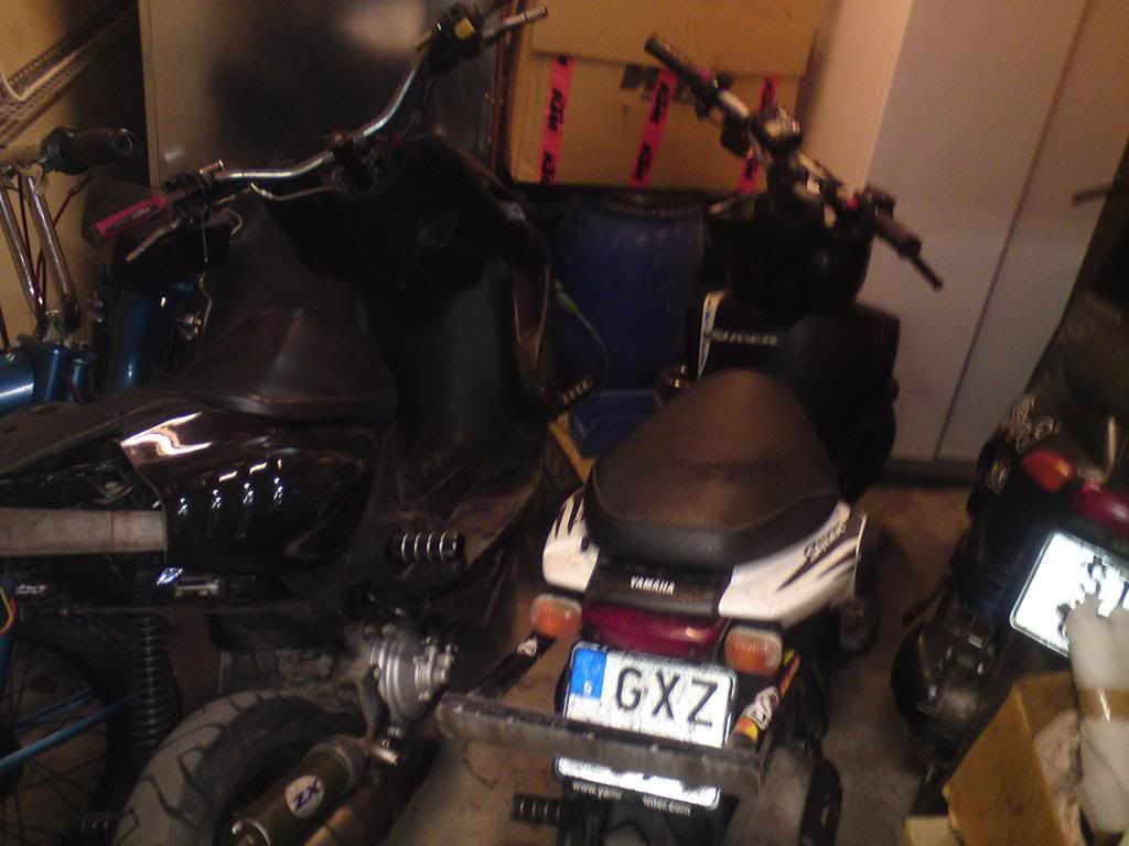

Börjar bli lite plats där jag har mina moppar ;( tur att garaget snart är klart ;)

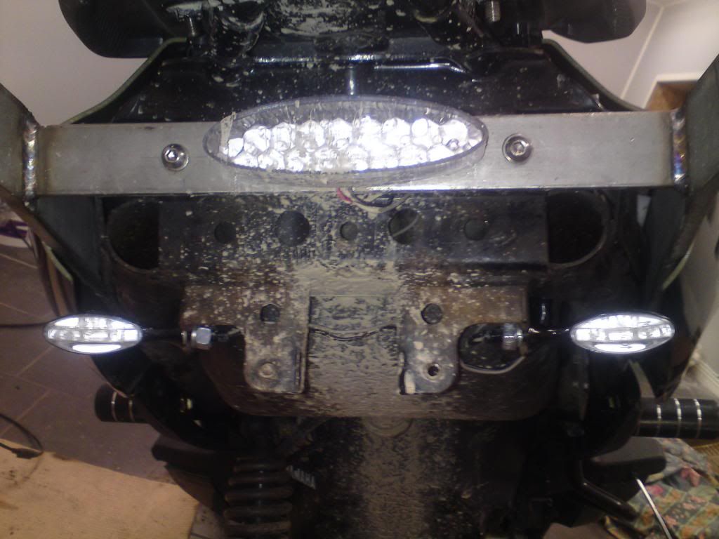

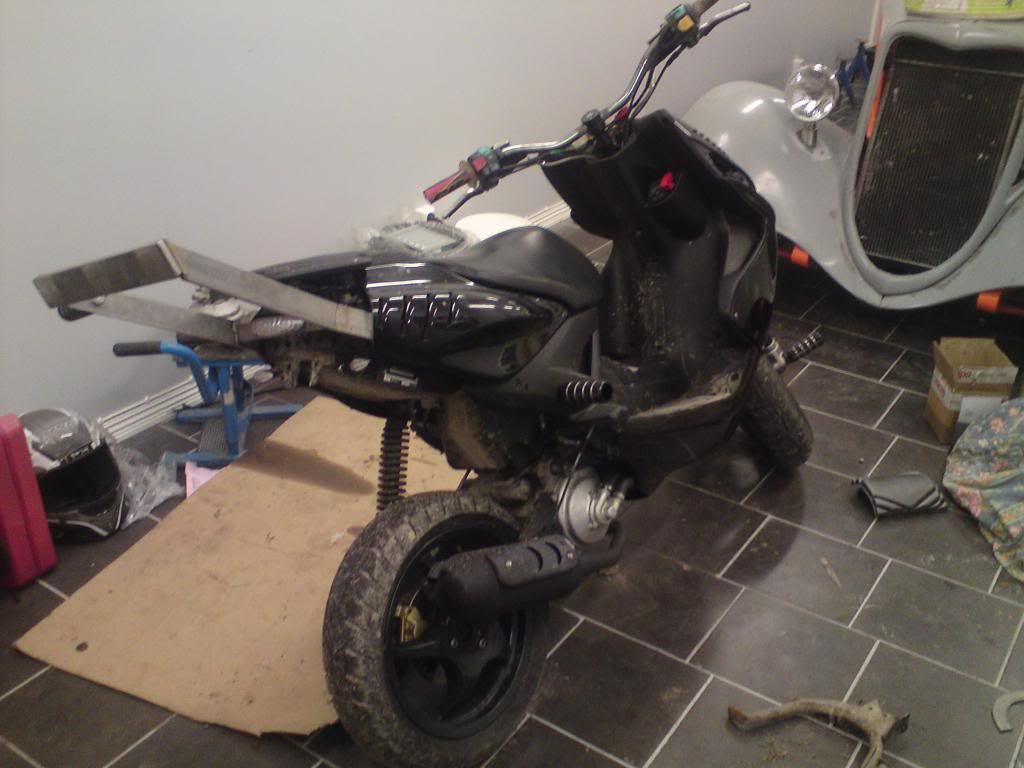

Hej har hänt endel grejer sen sist tog tid att få 70ian så fixade fläkt framförkylaren , fotbroms , blinkers bak , massa fix med elen , ny baklampa bytat ut lite dåliga skruvar i ramen m.m , men nu är 70ian på med nya röret och går riktigt bra så här kommern ågra bilder...
tolvan är väldigt stor jag vet men kanske ska byggas ny elr moddas om lite ;)

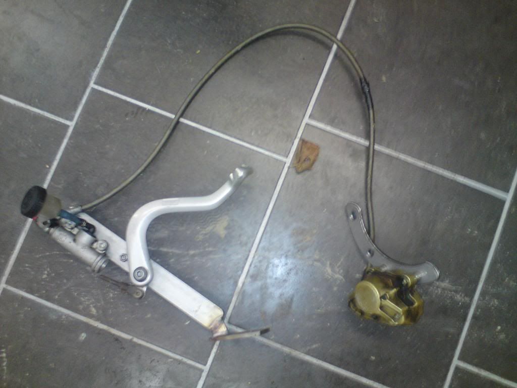

här är fotbromsen som är helt klar och monterbar men huvudcylindern var kassa så måste bytas men ska på snart får vi hoppas :)
nya baklampan och blinkers ska på en underkåpa men passa inte riktigt då det vänsta fästet är böjt där blinkersen sitter så passar inte riktigt som det ska men ska på en underkåpa sen
