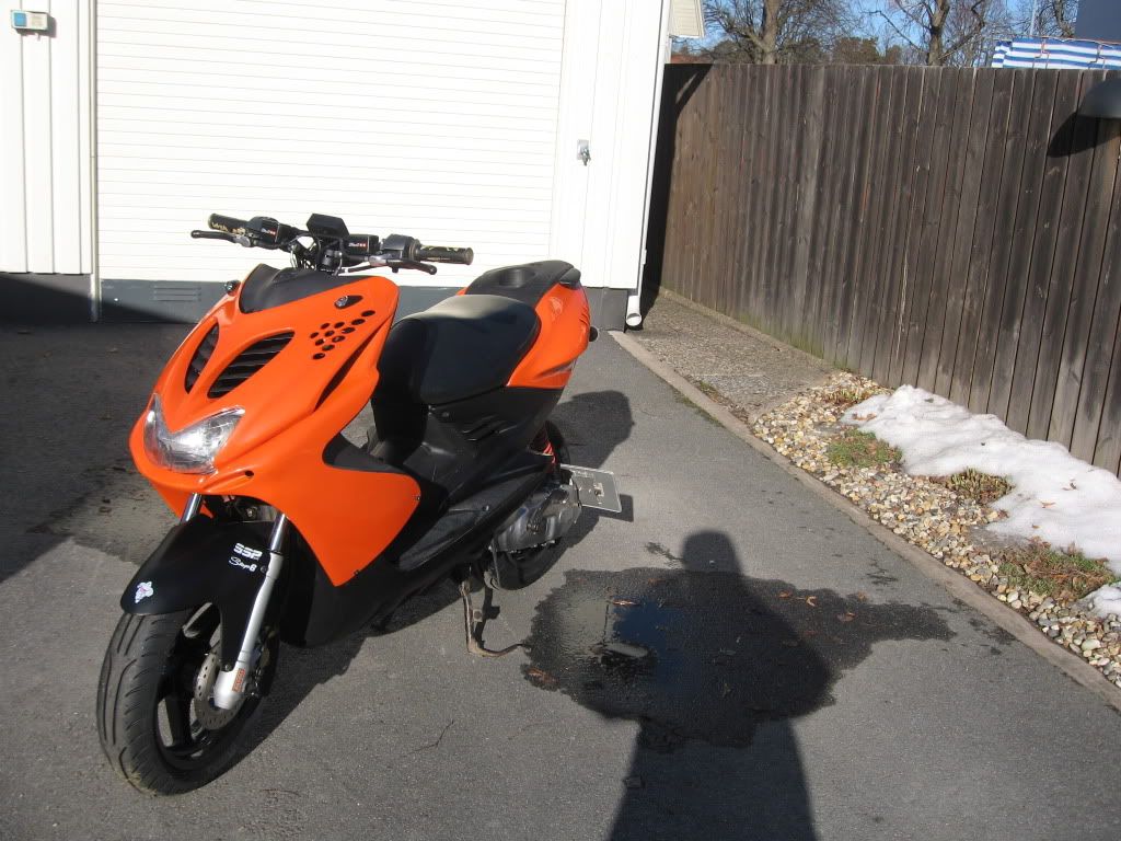

Lägger in lite bilder på mina gamla Yamaha Aerox så du ser hur hastighetsmätaren (KOSO XR-SA), styret (STR8 styre+STR8 styrstam) samt blinkersen ser ut på en Aerox. Du kan givetvis sätta dom på en annan plats om du vill.
Här ser du hastighetsmätaren plus styret och styrstammen:
Och här ser du blinkersen samt lite av hastighetsmätaren och styret+styrstammen:
