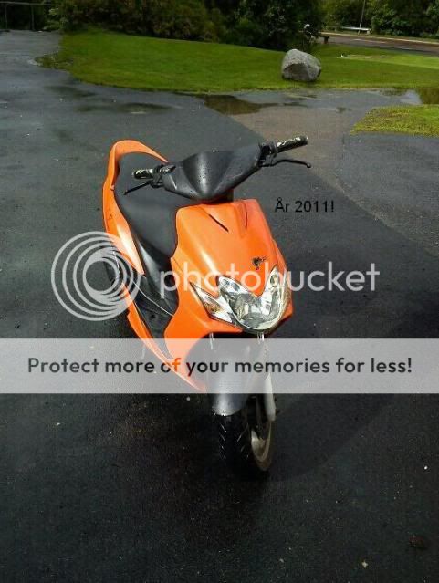

[spoiler]Såhär såg moppen ut innan jag började arbeta med den :lol: :

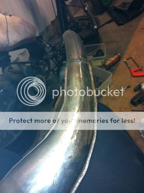

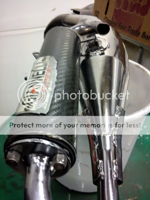

Eftersom jag fresha upp blocket passa jag även på att polera röret för tillfälligt, blev helt ok. Ska dock polera lite till imorn, man ser lite smårepor på vissa ställen men inget synligt :)
Före:
Efter:

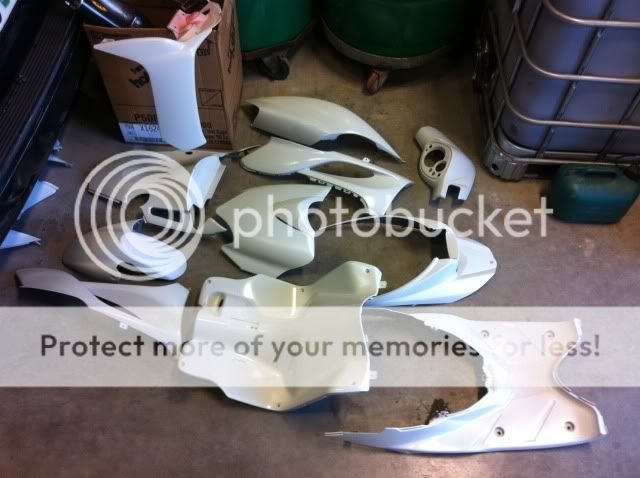

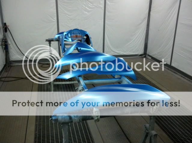

3:e April 2012

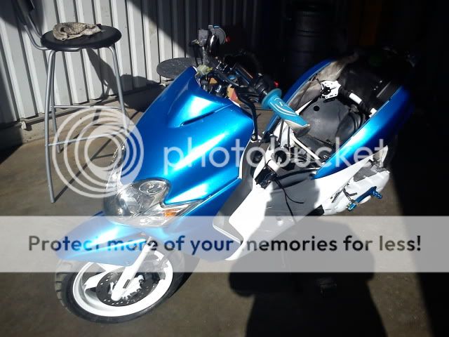

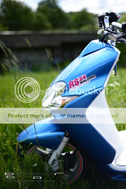

[spoiler]Under det sista dagarna så har yttre kåporna lackerats, well såhär blev det :D
Blev sjukt nöjd med resultetet! :D Intre kåpor, fälgar, gaffelben osv som ska lackas i vitt kommer lite senare då vi har ganska mycket arbete i verkstan.. :confused:[/spoiler]

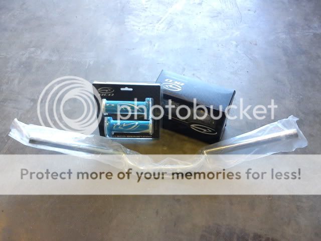

[spoiler]Köpte ett malossi mhr rör idag, love!!:
Hann inte uppdatera igår men Str8 styret, BCD styrstammen och BCD handtagen är påväg hem från twostroke, istället för stage6 stammen så beställdes BCD's eftersom ssp stammen var slut. Men det är skitsamma, tycker ändå att BCD's är snyggare :D
Det var allt för nuet, hör av mig när beställningen är hemma, bilder på grejjerna kommer :D[/spoiler]

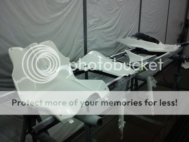

11:e april 2012
[spoiler]Tjenare! :)

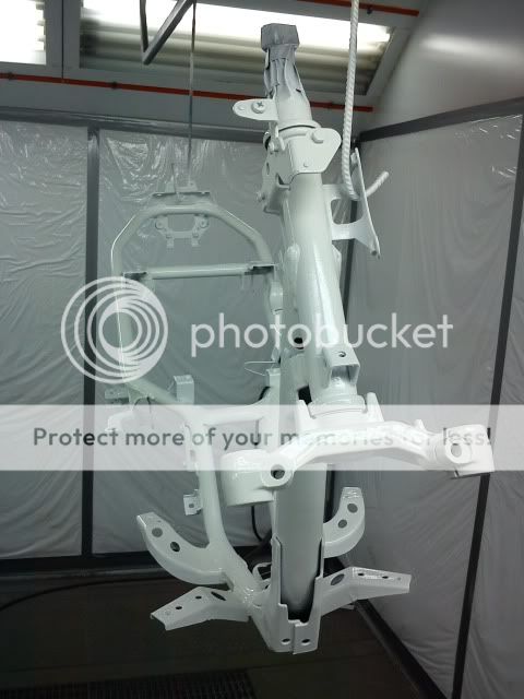

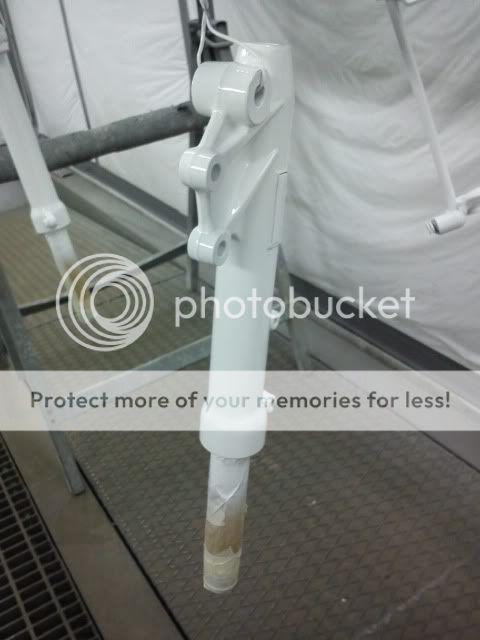

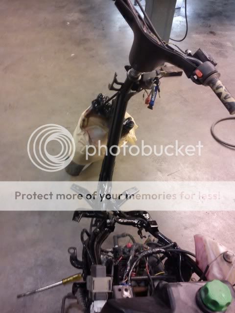

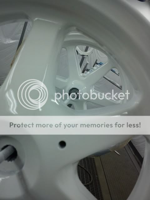

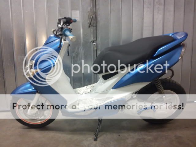

Då vart ramen blestrad samt grundlackerad. Och allt det som skulle lackas i vitt är klart! Vi passade även på att lackera ramen och gaffelkronan i vitt då vi hade en jädra massa färg kvar. Resultatet får ni på en massa bilder, njut ;)
Ramen efter blästring och grundlackering:
Nu till lacken, fälgarna:
Ramen:
Inre kåpor:
Gaffelbenen:
Och variatorkåpan:
Så det var det jag hade att visa just nu, mer kommer ofc. Så stay tuned, bye! :D[/spoiler]

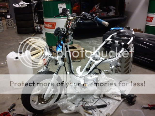

[spoiler]Tjenare!
Tanken var ju att bli klar med moppen idag samt ställa in och allt, men sedan märkte vi efter vi hade monterat veven och allt att lagrena var katastrof
Så, my bro var sjysst som åkte och köpte ett par nya lager samt packboxar i SKF till motorn. Vart ju lite besviken att det inte gick som det skulle, men värt att vänta en dag och veta att allt som sitter i motorn är nytt och funkar än att bara montera på och köra som ett fuko.
Här har ni iaf någon bild på dagens arbete:
Lager samt packboxar:
Mer hade jag ej att visa, updaterar inom kort när det mesta är monterat, hörs! :)[/spoiler]

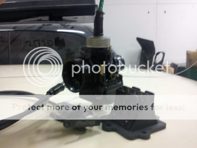

15:de juli 2012
[spoiler]Tjenare allihopa!
Det var igen ett bra tag sen jag gjorde en update. Äntligen känns det som att det börjar gå framåt igen, pengarna rullar in lite bättre nu så redan nästa vecka beställer jag hem en S6 sport pro mkII som jag längtat så fruktansvärt mycket efter.
Sen sista updaten har jag fått hem ganska så mycket saker såsom, 19mm dellorto, stage6 shoke, malossi racing membran, snabbgas kit (som inte passa), ny gasvajjer, s6 ssp evo kick, s6 ssp höjningssats samt ett komplett kylsystem då jag ska vattenkonvertera min hojj. Dock så var vattenpumpskåpan samt kylet skrot så nytt sökes!
Bilder har jag bara på vissa grejjer då batteriet på min söta xperia dog när jag höll på att fota delarna
Sen om ni kommer ihåg att jag skrev att jag tappade dellorton på marken så oljeanslutningen knäckdes.. Ja då vill jag passa på att rekomendera Anders Spevan Tufvesson starkt då han är otroligt skillad på att svarva det man behöver, han svarvade en oljeanslutning i samma material som orginal och exakta mått, helt sinnes! Rekommenderar killen grovmycke!
Det var nog allt för idag, men nu kommer jag börja uppdatera lite oftare då jag somsagt börjar få bättre med stålart
Bjuder på lite bilder ;) :
Kicken samt höjningen:
Förgasaren, membranet samt shoken:
Och oljeanslutningen Spevan svarva åt mig:
Bild[/spoiler]

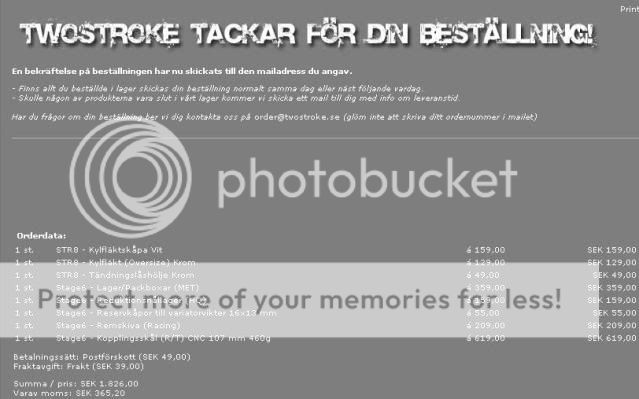

[spoiler]Beställning!!
Beställde lite delar tillsammans med min broder och en polare. Jag beställde: Str8 kylfläktskåpa (vit), Str8 oversizefläkt (krom), Str8 tändningslåshölje (krom) och s6 Reservkåpor till vikter...
Glömde att påminna detta.. Efter jag satt på förgasaren, membranet och shoken så skulle jag testköra den och då skar min stackars orginalcylinder. Så därför blev det att fixa till en dammig 70cc sport pro ac som var nypt och kolven hade gått. Inte så värst mycket att göra med den förutom att hona den, fixa gängarna, porta upp avgasporten och köpta en ny kolv på motocity vilket jag gjorde med hjälp av min bror. Vi satte på allt men nu är problemet att packboxen gått..i think. Men en ny sådan ligger hemma så det borde inte va några problem att laga, sen är det väl inte mycket mer.. Hoppas bara jag hinner klart den till Brodalen summer meet 2012!!!
Bilder kommer på allt när det är hemma, samt bild på kylsystemet jag har liggandes.
Bilder kommer även på min sport pro, dock sitter den på moppen så blir nog inga bra bilder. Sen kommer även bilder på skurna org cylindern :lol:
Ni får ha det underbart sålänge, peace! :roll:

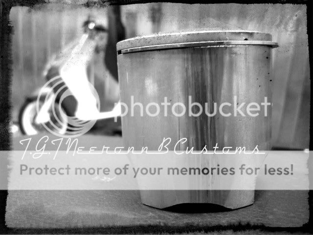

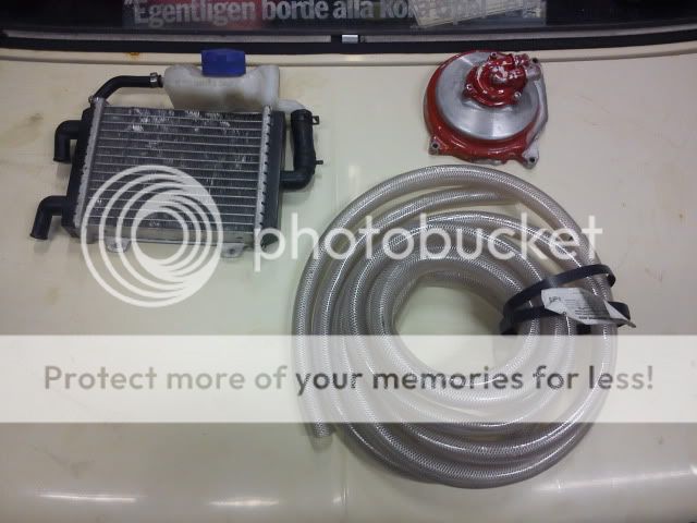

Som jag lovade så skulle jag ta lite foton på den gamla skurna cylindern samt "nya" dvs sport pron. Har även tagit kort på kylsystemet som ligger och väntar på en sport pro mkII. Nog med det, eftersom jag gör denna lilla update kan jag avslöja att delarna kommigt som jag beställde, skulle håämta ut dem idag men vart lite trassel med att hitta dit dem andra som beställt med mig, kan ju inte betala deras sk*t :lol: Sedan började jag även slipa lite på bromshandtagen som ska poleras. Är ganska så lågnt ifrån men det kommer ;)
Mer hade jag inte att tillägga för idag, imorn hämtar vi troligtvis paketet så kan jag ta lite bilder på det, sen kanske jag påbörjar något annat med, kan va vad som helst, brist på ideer än sålänge..
Men aop.. Det var väl allt för idag, så ni får ha d sålänge :)
Cylindern:
Topplocket:
Kolven:
Sport pro kolven:
Kylsystemet:

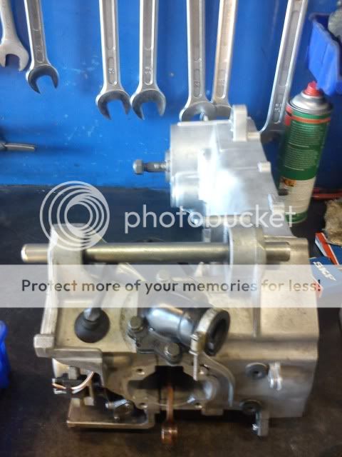

Vi fick klyva motorblocket igen för misstänkte luftläcka bakom tändningsplattan och vid membranet. Men där var det inte så farligt, packningen hade gått sönder så bytte ut den. Men vid membranet så hade en "gäng" slitits sönder, så därav läckte det luft som fan mellan membranet och motorn då. Sedan så satte vi på allting igen, startade den, samma problem..
Då var enda stället kvar att kolla vid cylindern, så jag öppna där och vad ser man då, jo kolvringen som redan är utsliten och kolv som är böjd inåt av någon konstig jävla anledning, stylepro är värdelöst.. (bild kommer)
Men brodern tog och fixa problemet, han tog den gamla (sport pro) kolven som var lite sådär halv "nypt" och fixa till den, satte på den med en ny kolvring, nuläge funkar hon skitbra, åker på väldigt jämt. Sedan beställde jag ett par ssp bromshandtag (krom) då jag råka knäcka en av orginalbromshandtagen när dem skulle poleras :lol:

snygg moppe :) gillar
Demuz
Inlägg: 1933
Ort: Rättvik
Inlägg av Demuz »
Skitsnyggt! :D
Riejuman
Inlägg: 1560
Ort: vasa
Inlägg av Riejuman »
nice, cylindern såg ju ändå inte så jävlig ut...

NOName? skrev:snygg moppe :) gillar
demmuus95 skrev:Skitsnyggt! :D
Riejuman skrev:nice, cylindern såg ju ändå inte så jävlig ut...
oskarderman skrev:Riktigt snygg moppe! Good work! Ful i början :P
Tack ännu en gång för era sjyssta kommentarer, så jä*vla sköna är ni, får mig på gött humör :oops:
Nä cylindern är faktiskt inte så värst skuren, menmen..funkar gör den iaf inte :lol:

Rieju_Jacob skrev:Riktigt fräsch moppe :D diggar verkligen färgcombon :roll:
Hehe tackar! :wink:
Är rätt nöjd själv faktiskt :roll:
