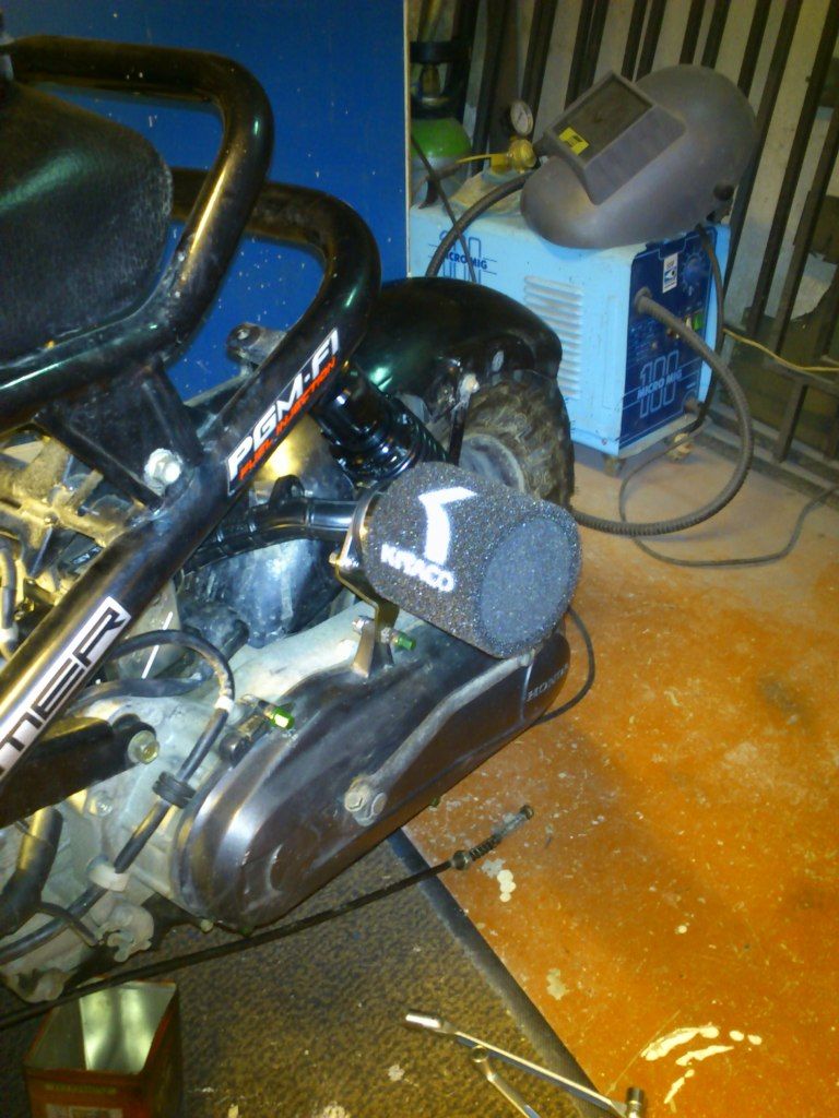

Äntligen lite garagetid igen, SSW har tagit mycket tid från det egna mekandet. Dags att öka takten, våren kan ju komma oväntat snabbt...
Först, ett Kitacoluftfilter från vår egen butik:
Ser fränt ut men är kanske inte superbra ifall det blir långtur i regn? Återstår att se hur mycket det låter också, men en enkel och tajt installation!
Nu sitter dessutom den nya stötdämparen på, en helsvart feting också från lagerhyllan...
Dags att sänka framlysena lite!
Först ett nytt övre hål:
Mycket bättre höjd, nu sticker inte ramen upp över batteriboxen som den gör original. Dags att kapa bort reflexfästena också.
En del kapande, slipande och putsande senare så är det nästan dags för en svetshäftning. Men först en smula skönhetssömn...
