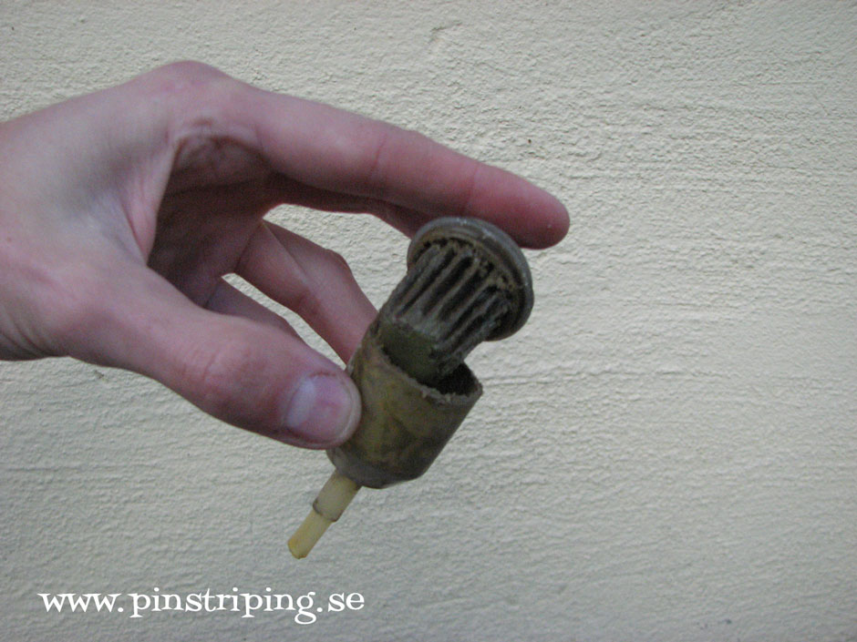

Själv har jag ett volvosoppafilter haha Bild
