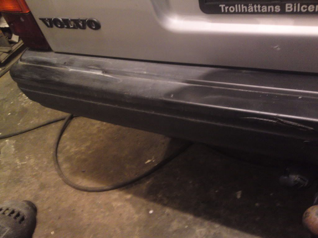

Om dina kåpor är solblekta etc, värm plasten med en varmluftsblås. När du värmer plasten så kommer ny plast upp, och det gamla lagret med skit försvinner.
OBS!: testa på ett litet hörn innan, det är vissa plaster som inte klarar av värme.
Annars fungerar skoputs lika bra, försvinner dock med tiden.
