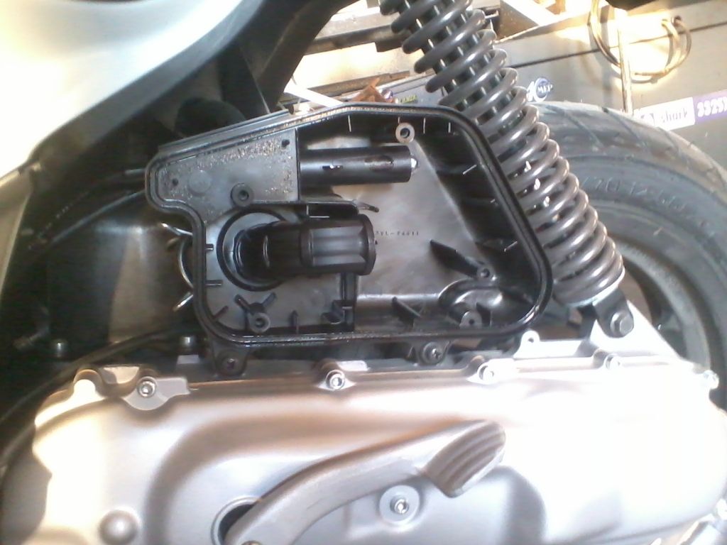

tjenare har köpt slider nu och den går så slött så har börjat plocka bort strypningar trodde bara det var v-ring och blindtarm men nu när jag sökte lite på nätet så kom det upp om en luftburks strypning så tog ju av luftburken direkt och kolla men såg att där är två såkallade "skorstenar" så då är frågan ska man ta bort båda elr bara en av dom isf vilken vill helst ha svar från folk som har/haft slider men tacksam för alla svar :)

Den som e de uppe inte den andra

finns det inte en plugg i mynningen i avgasröret? :o
Hugge66
Inlägg: 499
Ort: vallåkra
Inlägg av Hugge66 »
ny slider pöjk skrev:finns det inte en plugg i mynningen i avgasröret? :o
nepp blindtarm nu :)
okej tack måste man gå upp någon storlek i munstycke?

ja det beh;vs :D

okej är det bara typ 5-10 strl då elr?

som jag förstått så finns det en plugg lite längre ner i mynningen .. :wink:
eller finns inte det??
har kollat runt lite här och sett att många säger att man ser den när man har kapat blindtarmen. men vet inte ja 8)

tog bort luft strypningen hände inte ett skit varken i toppen elr botten prova även att sätta i lite större munstycke gick inte bättre för de heller så satte på det igen ;)

hur fort gåren nurå? har den bra axx elr?

skrev där uppe ingen skillnad alls ;)

hur fort går den totalt med dagen v-ring å blindtarm+axx :?

axxet är bra men har satt tbx v-ring så den går bara 52 :)

Det är den högstup och du behöver gå upp runt 2-10 storlekar munstyck. Men moppen låter högre om du tar bort den. :)
EDIT: Moppen låter högre på höga varv

aa men blev inte direkt någon skillnad kände iaf inte något alls mer än att den lätt mer :)
