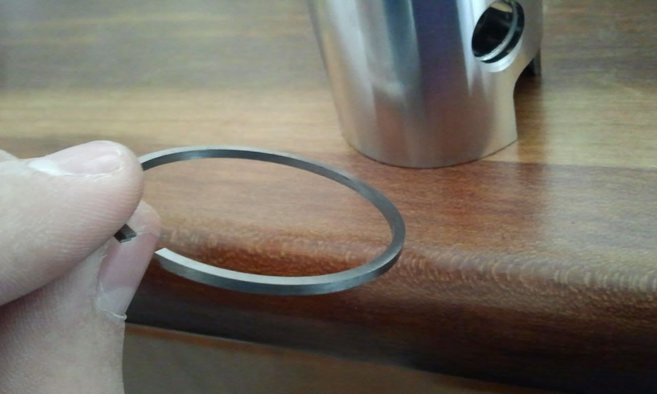

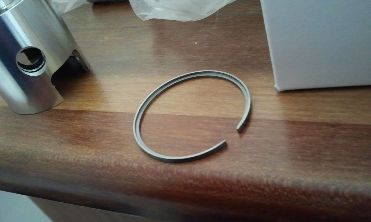

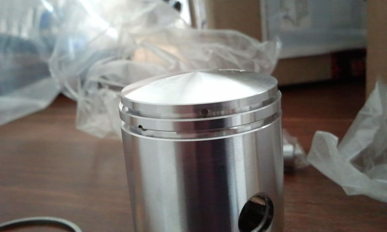

Tjenare jag har fått hem en ciao kolv nu men jag har glömt vvar L ringen ska sitta? lägger upp lite bilder

Ser ut som en typ utav slitring, har du inte två? Om du tittar på kolven längst upp så ser du som två skåror med en prick utmärkt i varje skåra. Om jag inte misstar mig så ska denna ring sitta i dom skårorna. Obs var försiktig med allt under monteringen! En repa på kolven och allt kan rasa ihop. ;)

Skall sitta överst.
Saxxat ifrån twostroke: den kolvringen som har en fasning skall sitta överst vänd med utfasningen uppåt

nu blir jag sjukt förvirad. ska L ringen sitta överst?
k-skåpet
Inlägg: 2160
Ort: Lenhovda
Inlägg av k-skåpet »
Carllito skrev:nu blir jag sjukt förvirad. ska L ringen sitta överst?
men ja, l ringen ska sitta överst!

Okej tack för de svaret :S. Det är ju säg lite intressant att man börjar med att dra upp en historia om hur l ringen kom till eller nått men när man bara har lite brotom o behöver ett svar så kan det vara rätt nice att bara svara på frågan.
TACK FÖR ALLA SVAR! :D :D
