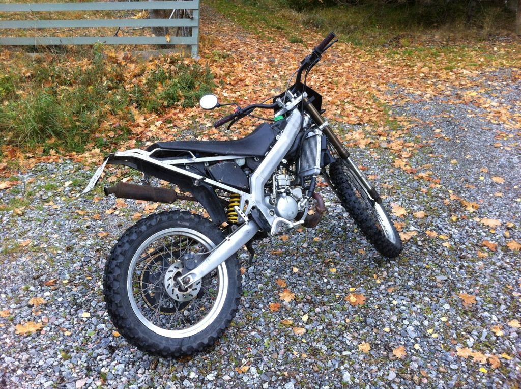

Historia: [spoiler]Mopeder har varit ett intresse sedan några år tillbaka men det var inte förrän i påskas i fjol (2011) jag köpte mig min första moped och började lära mig om mopeder och motorer från scratch. Moppen jag köpte som yngre fjortonåring var en mt5a som kanske också ska få sig en liten tråd på forumet någon gång i framtiden.
2k12

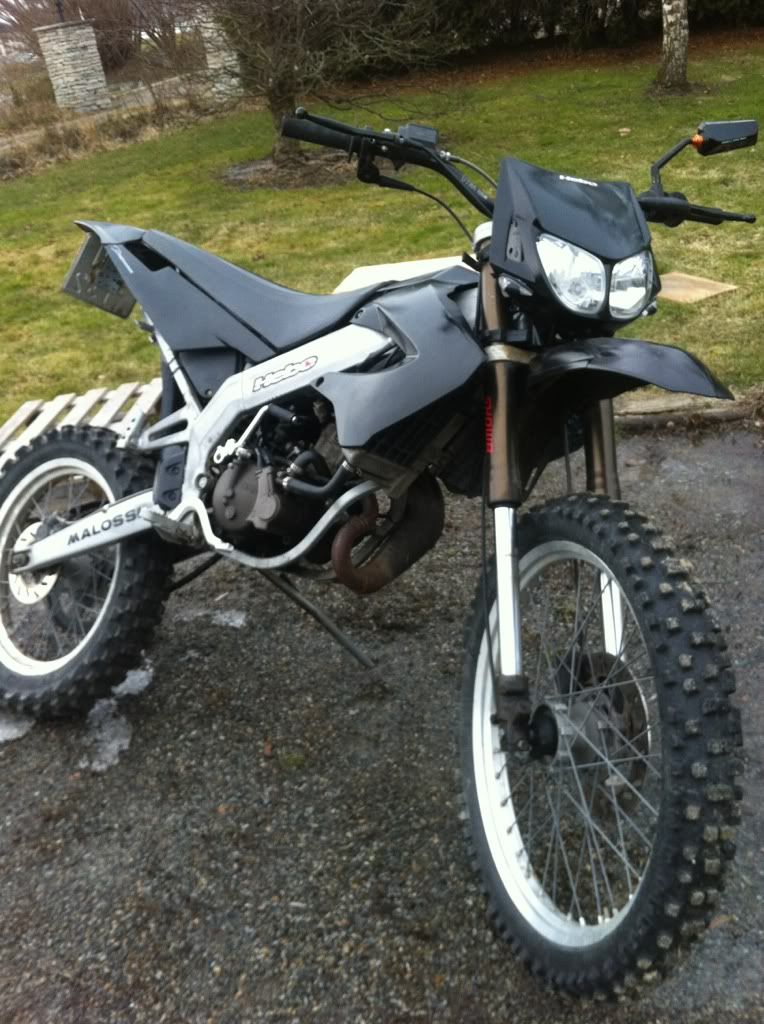

"Projektstart" 7/3

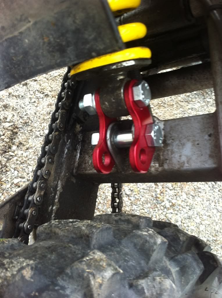

[spoiler]Igår gjordes en mindre beställning från TS! Ny kick, mini LED blinkers som ska sättas bak, röd fälgtejp och en höjningssats! Vet att alla inte tycker det är snyggt, men jag vill se hur det ser ut på min så I gave it a try! Ni får gärna kommentera om ni tror han skulle kunna se bra ut en aning höjd
Liten update 8/3
[spoiler]Paketet från TS kom idag! Det är något av det bästa med TS, snabba som satan. Beställde kl 21 i tisdags och fick det idag vid kvart över 10!

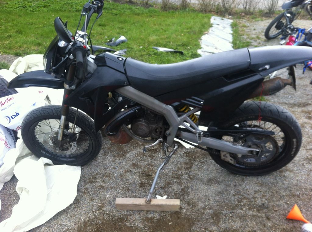

Monterade direkt dit kicken, håller nu på att montera höjningen vilket är förvånandsvärt krångligt när man inte har något ordentligt att ställa upp mopeden på! Fick ta lite små träskit för att kunna ställa upp honom och det blev en aning för tajt nu också så jag ska ut senare för att försöka få upp honom en bit till! Blinkers och fälgtejp kommer senare!
Stay tuned för more! [/spoiler]
Update 9/3 - Höjningen monterad!
[spoiler]Som rubriken lyder så är höjningen monterad! Och jäävlar så hög han blev! Jag som är 186 når ju knappt ner
Den observanta ser också att den nya kicken är monterad! Kromad med kickgummi!

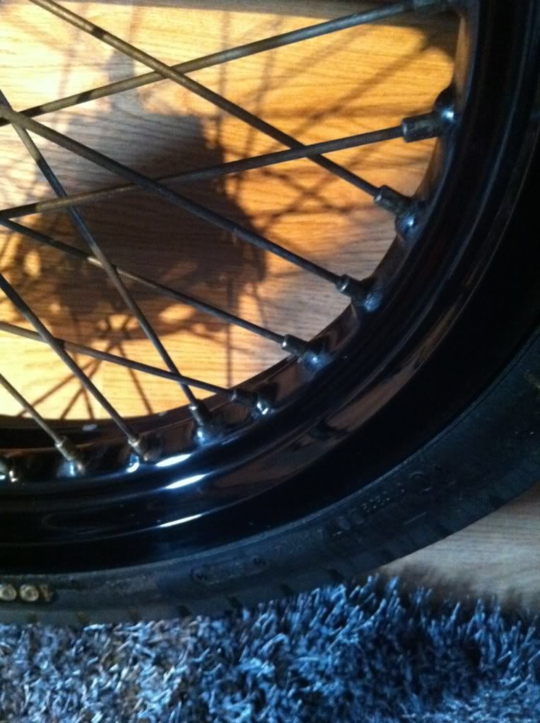

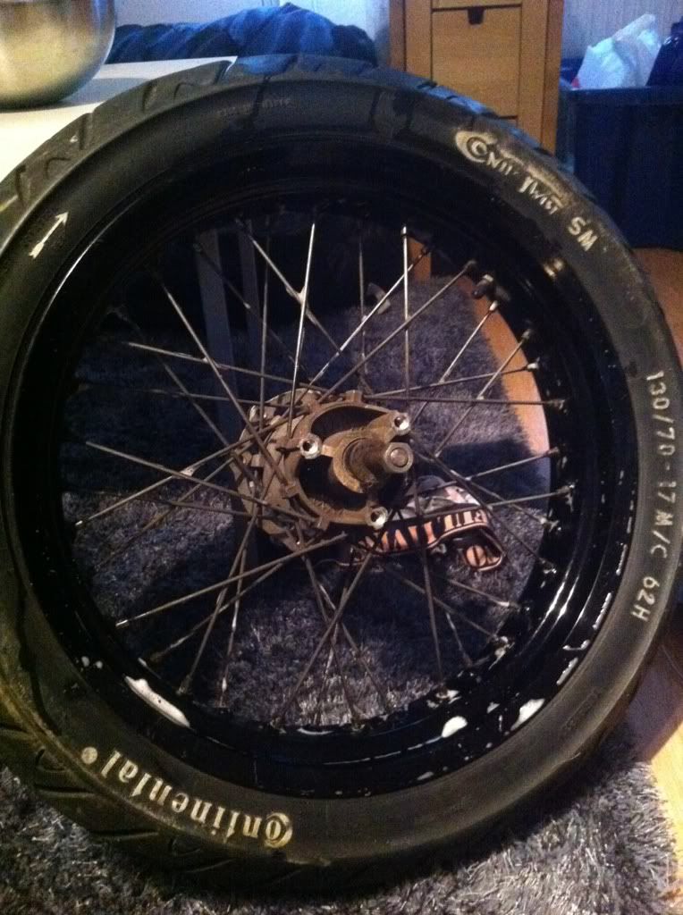

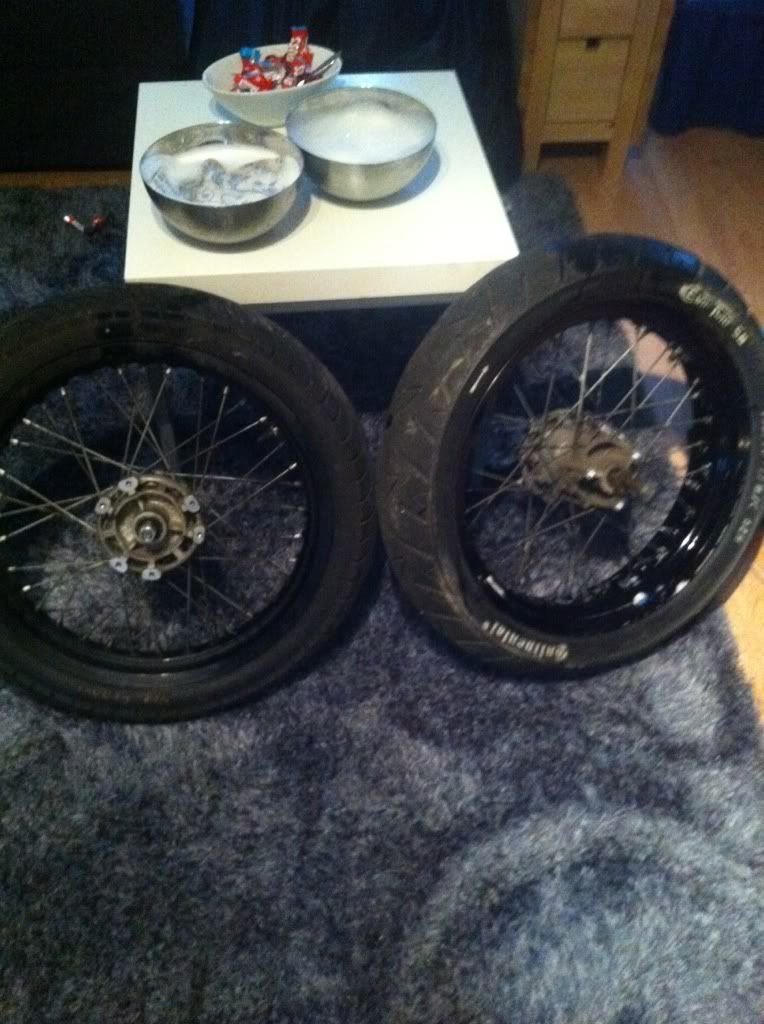

Nu är fälgarna tvättade och de ser redigt fräscha ut imo!

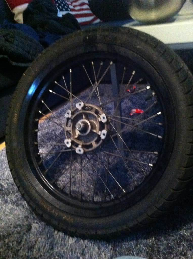

Har dessutom lagt upp en omröstning angående om jag ska ha cross- eller SM fälgar på? Kan meddela att SM fälgarna är snäppet fräschare då crossfälgsbakdäckets ekernipplar är en aning rostiga.
Här kommer några bilder på fälgarna :
Tvättdags!
Bakdäcket
Framdäcket

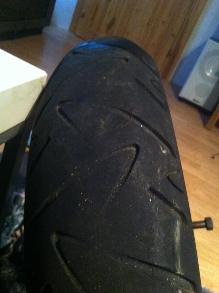

Bakdäcket har lite klent med mönster kvar
Bling!
Och så en avslutningsbild på hjälten

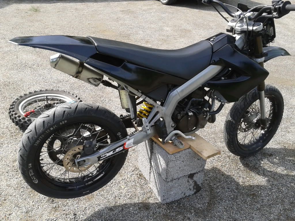

Bör inte moppen bli en aning lägre med smfälgarna? Främre crossdäcket har ju en väsentligt större diameter än SM däcket. För saken är den att nu när jag höjt den så blev den lite väl hög, jag syftar på att det ser sjukt löjligt ut när man inte når ner till marken

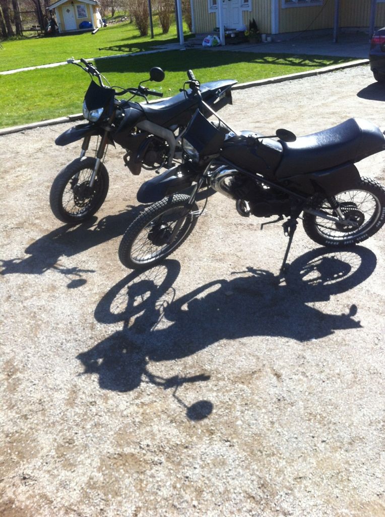

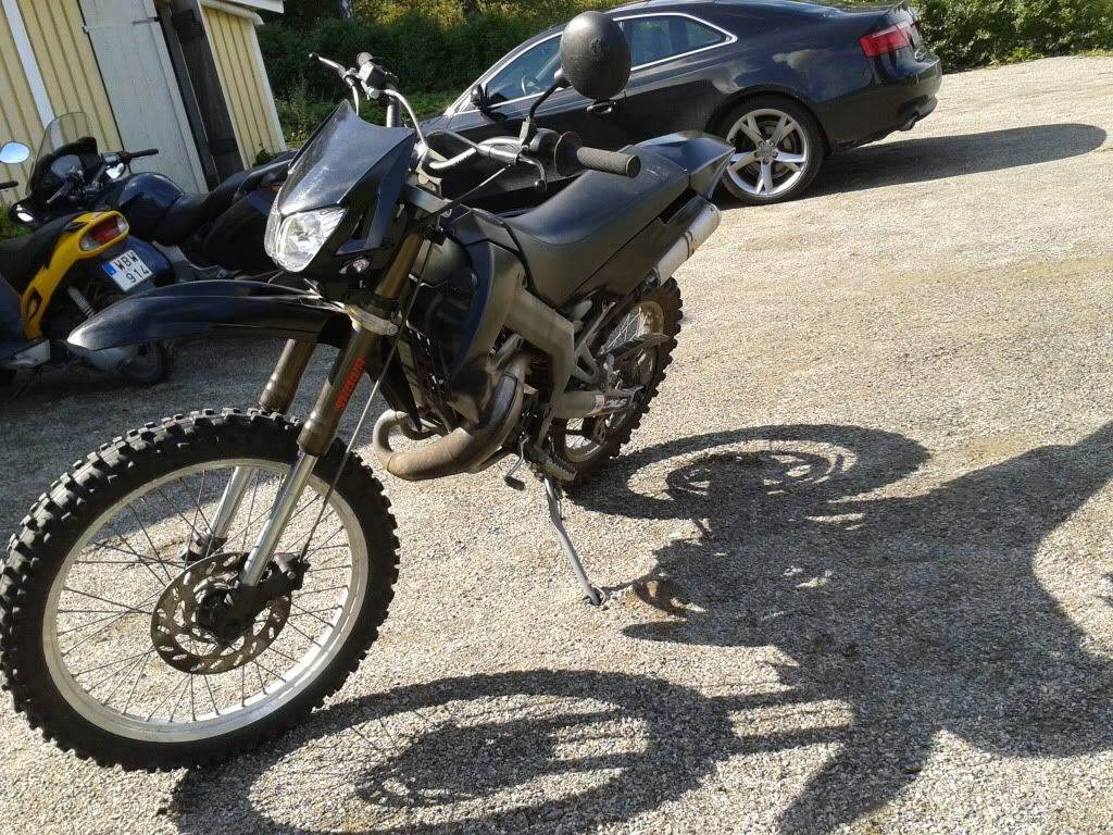

Här kommer nu lite bilder som ni alla väntat så på! Som sagt, inte världens vackraste atm, men räddning är på väg!
Och här ser ni det andra lilla projektet som också tar en massa tid, älskade mt5:a

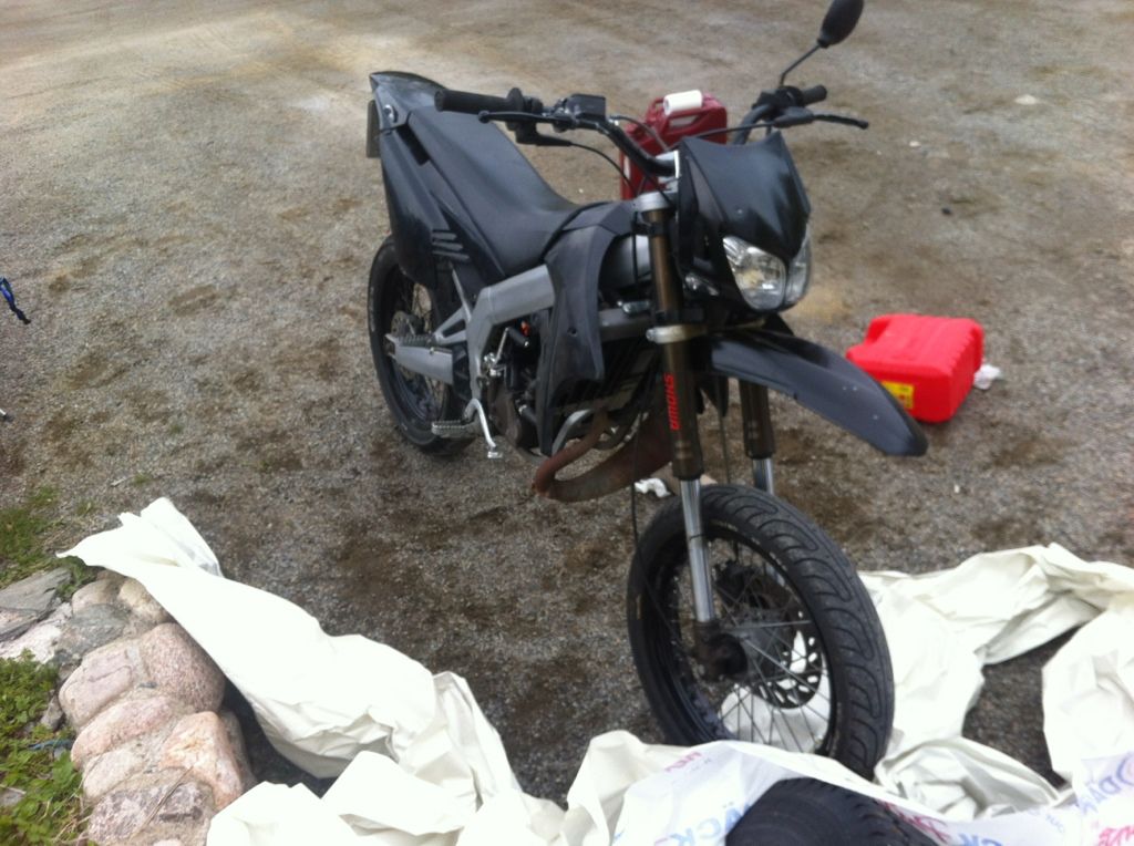

Update 4/5 - Kåporna tillfälligt monterade
[spoiler]Som rubriken lyder är de nya, eller ja.. nya och nya, kåpsättet monterat för att se hur det ser ut och jag tycker det ser lovande ut!

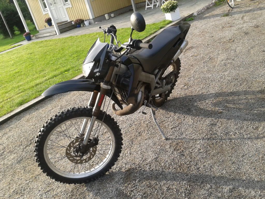

Här kommer några bilder:
Ska snart lämnas in på lackering. Planerar att få kylarvingarna, sidokåporna samt bakkåpan lackade i någon rödaktig färg, kan dock inte bestämma mig för vilken nyans - förslag?
Stänkskärm, lyktkåpa och tanklockskåpa förblir svarta, men ska lackas om med bättre färg.

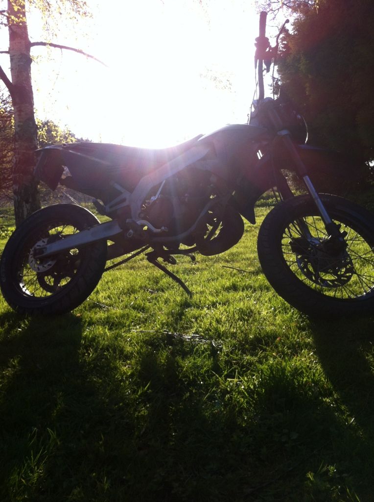

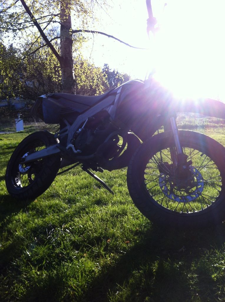

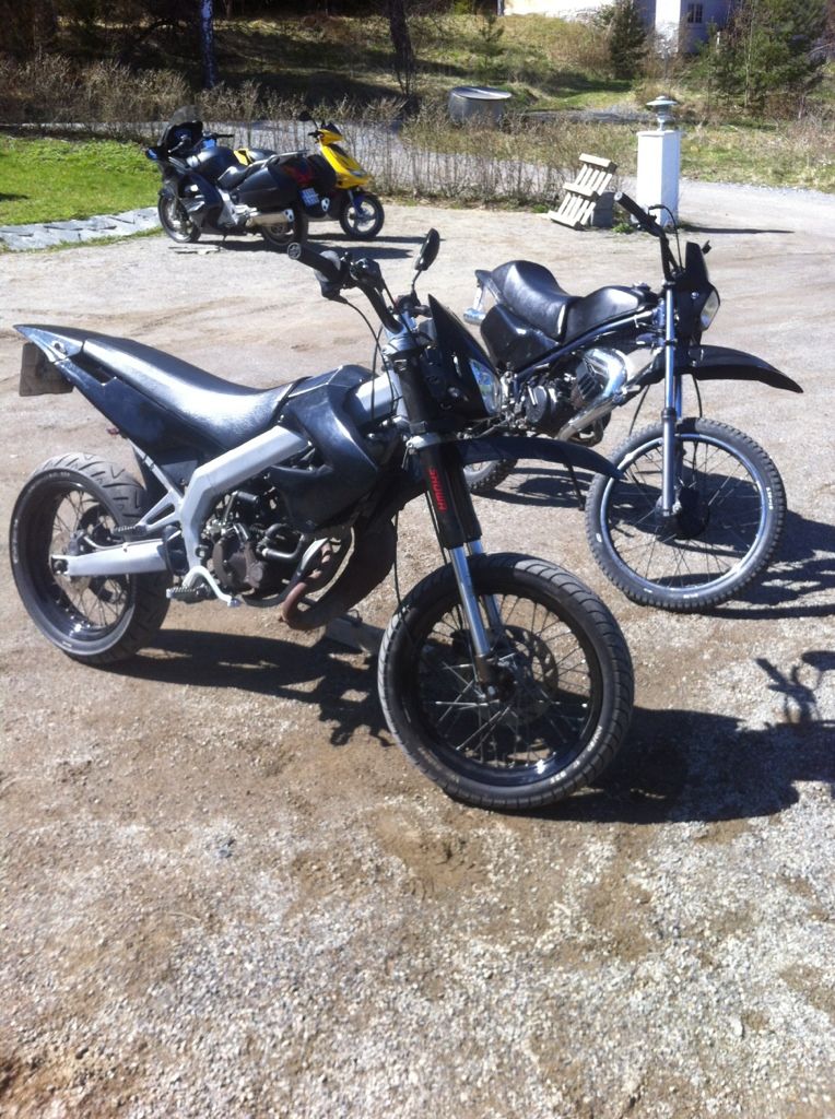

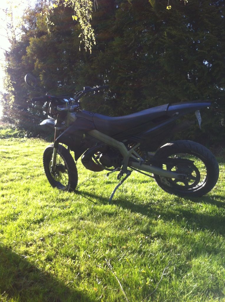

Bildupdate 6/5
[spoiler]Här kommer en liten bildbomb bara för att det var så gött väder, är dock ingen vidare fotograf så de gör varken vädret eller moppen rättvisa
Börjar med en amatörredigerad bild

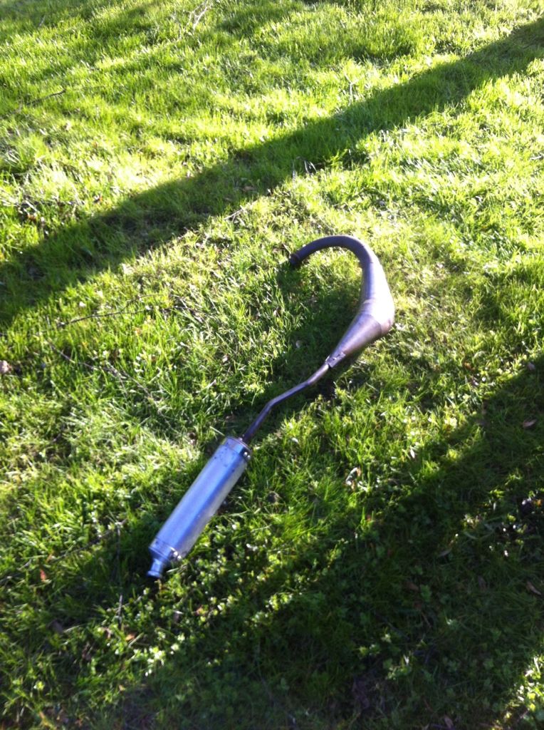

Och så ett Gianelli-rör jag köpte av grannen, som jag dock inte kommer använda..

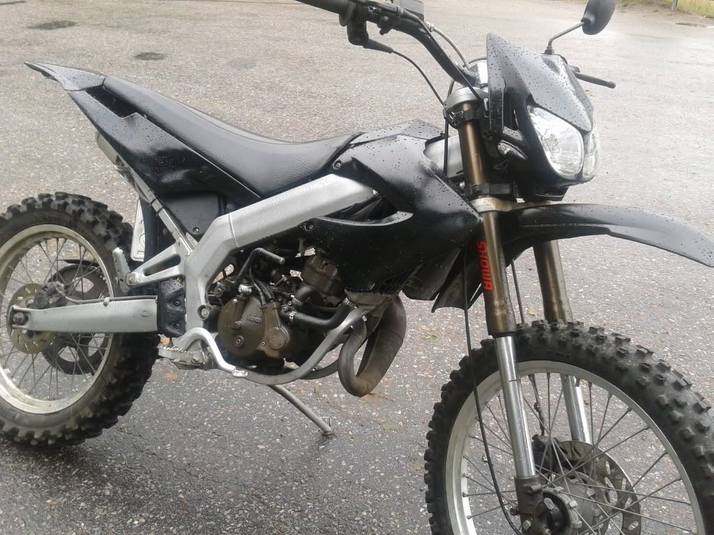

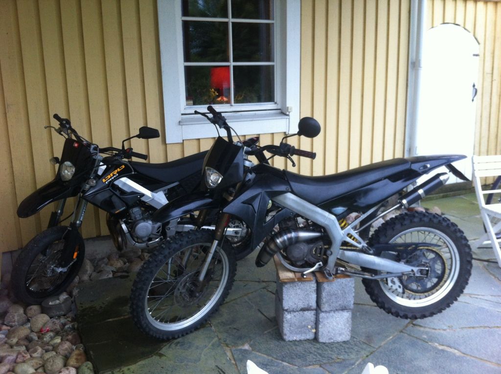

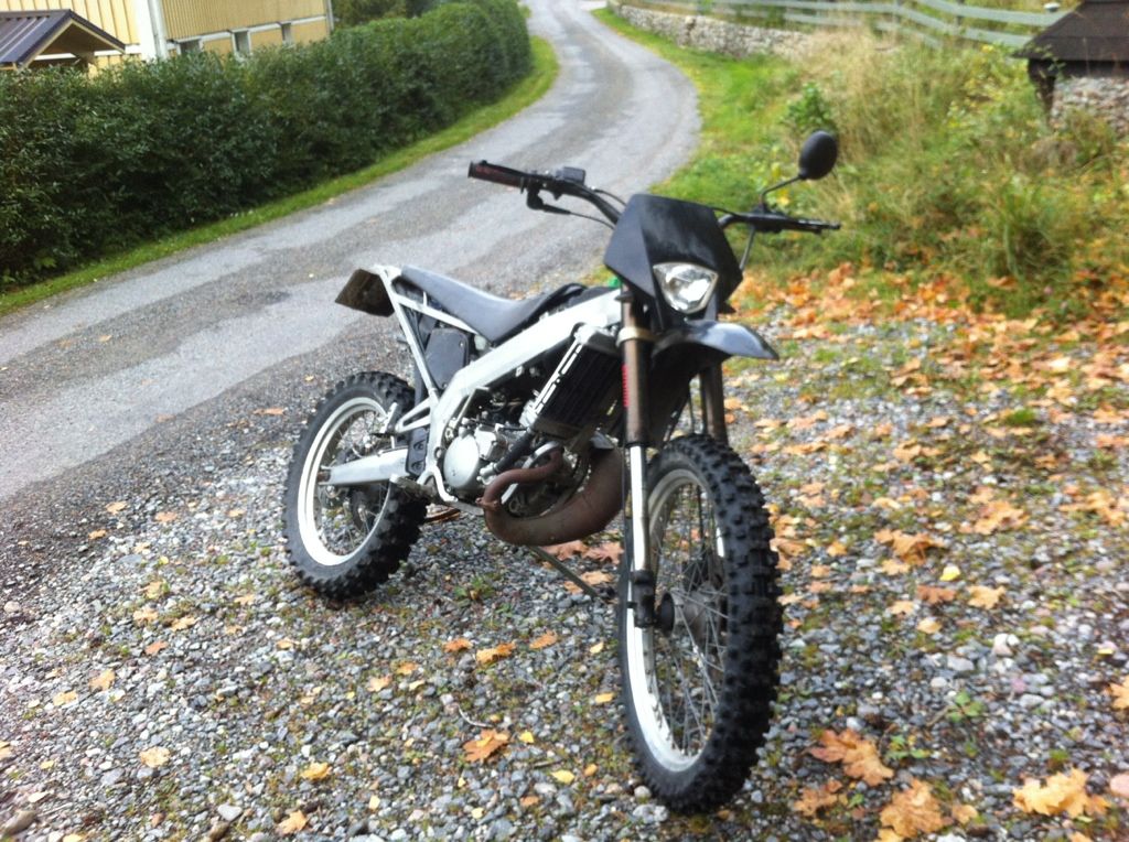

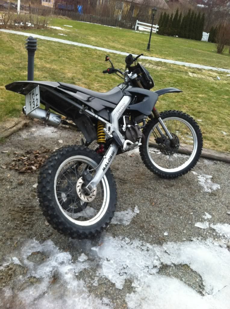

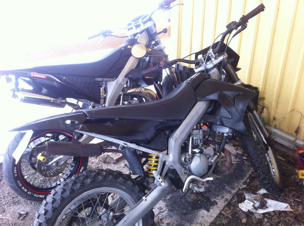

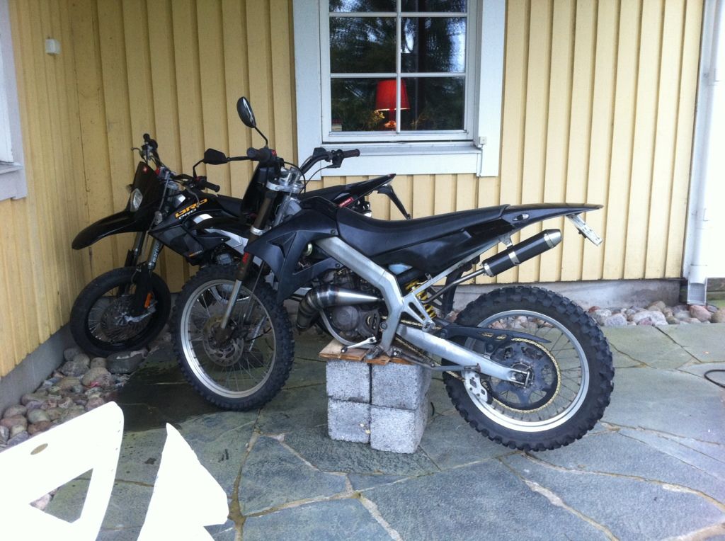

Bild innan motorbytet:
Bild efter motorbytet, men innan "påklädning", strax innan avställning för vintern (orignialröret på för vintern):

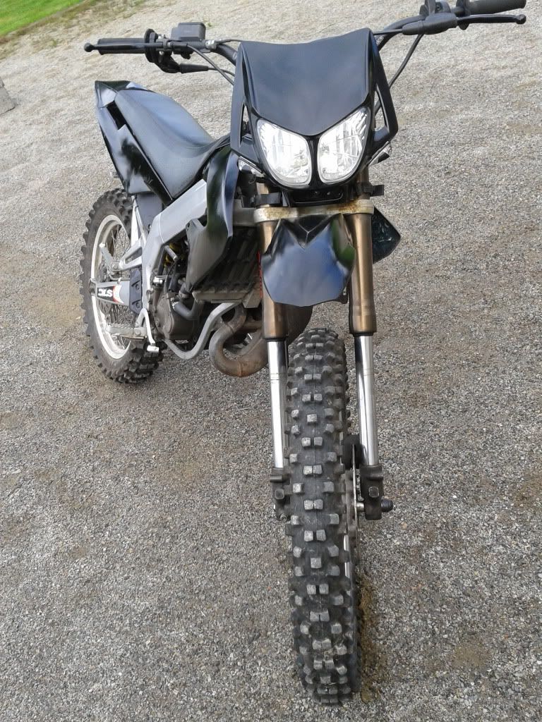

Bild som han står i nuläget:
Så! Skulle vara kul med lite respons nu, lite kommentarer och tips vore skoj! Ha det gubbar

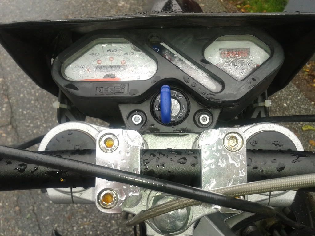

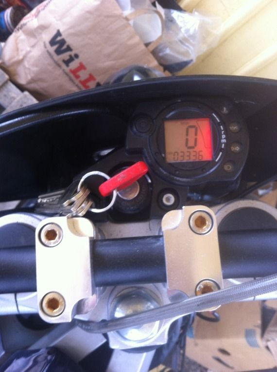

Mätaren är fixad och funkar nu, ny mätarkabel för 700 kr fick införskaffas. Jag började även dölja lite kablar och sladdar med eltejp och bättre planering i dragningen av kabelstammen för någon dag sedan men är inte klar med detta ännu.

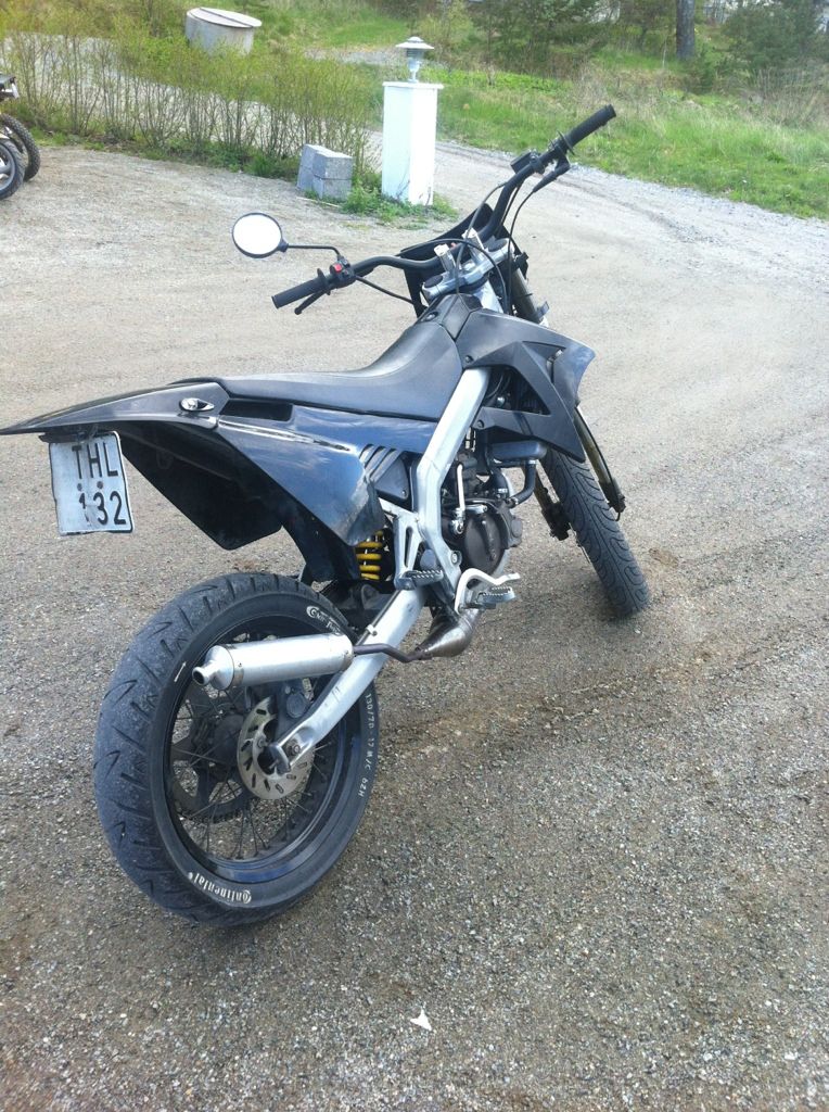

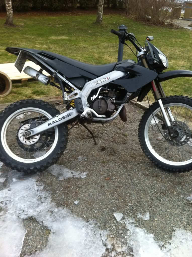

Här kommer ett par bilder på mopeden som han står nu. Jag har inte ställt ut honom ännu då det fortfarande ligger is och snö på vägfanskapen här.
Bild som visar det nya röret och moppen i hel(halv)het, även nya drivpaketet.
Nya mätaren.
