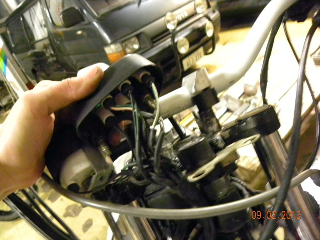

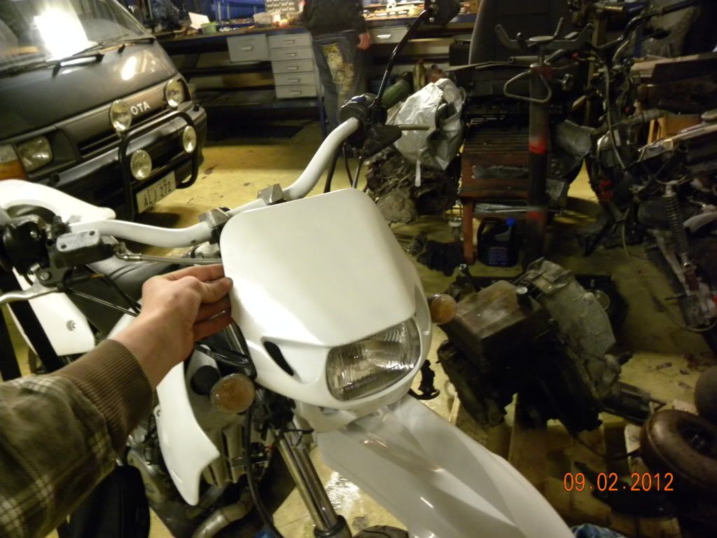

man bärjar med att ta bort org frammlampan som sitter med 4 gummistroppar Bild
efter det kommer det se ut så här oh då börjar man med att ta loss instrumentpannelen som sitter med 2 muttrar i storlek 11

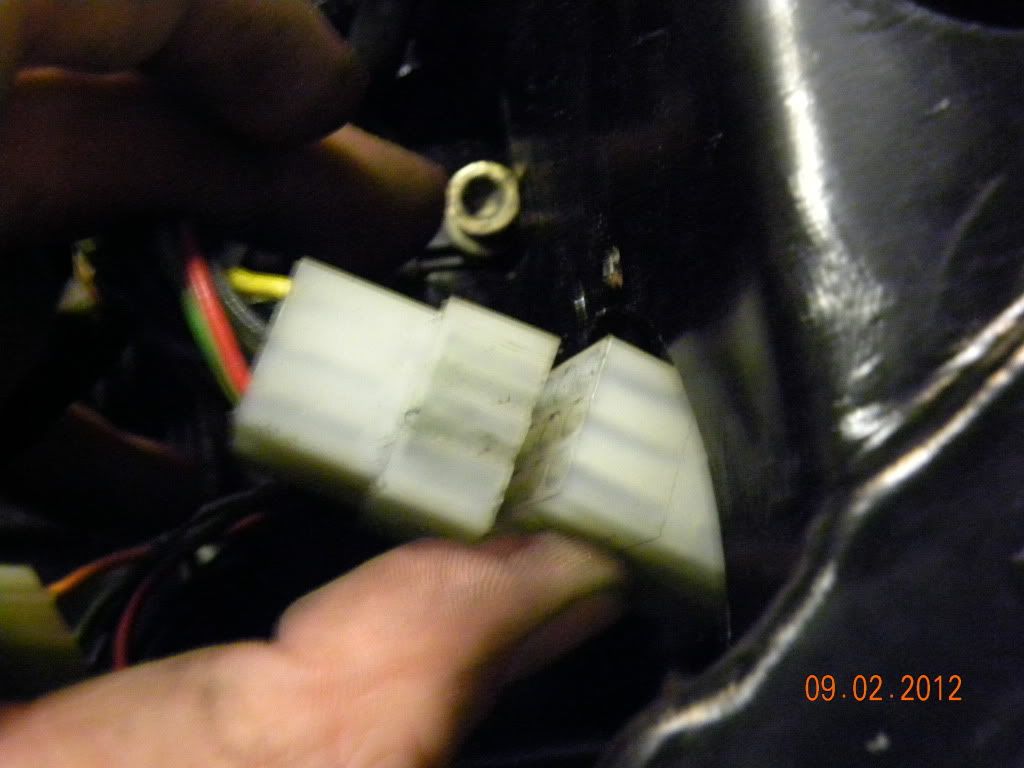

koppla sedan ut lamporna och skruva bort metar wiern

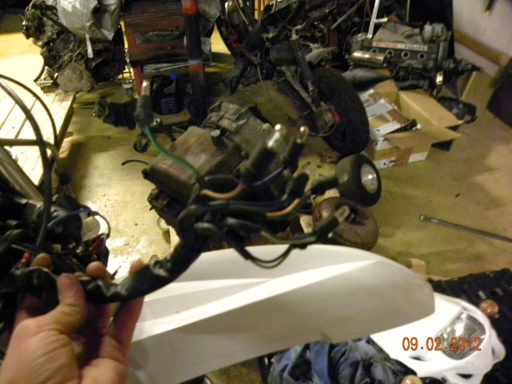

Bildsen kommer det att vara en massa lampor som går till instrument panelen och vill du inte ha kvar dom så går det bra att kopla bort dom ur en sån därn kontakt OBS tejpa den med eltejp så inget vatten skall komma in!

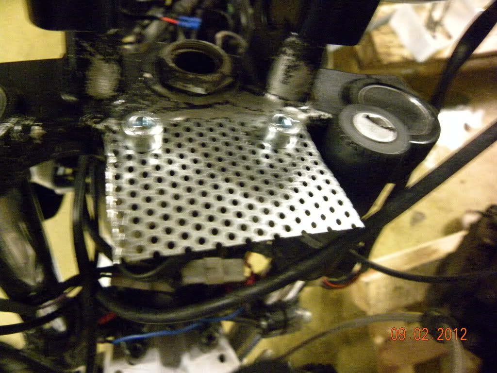

nu börjar man med att meta ut var man skall borra hålen som plattan skall sitta i. ta någonting vasst och göra ett märke där du skall borraBild

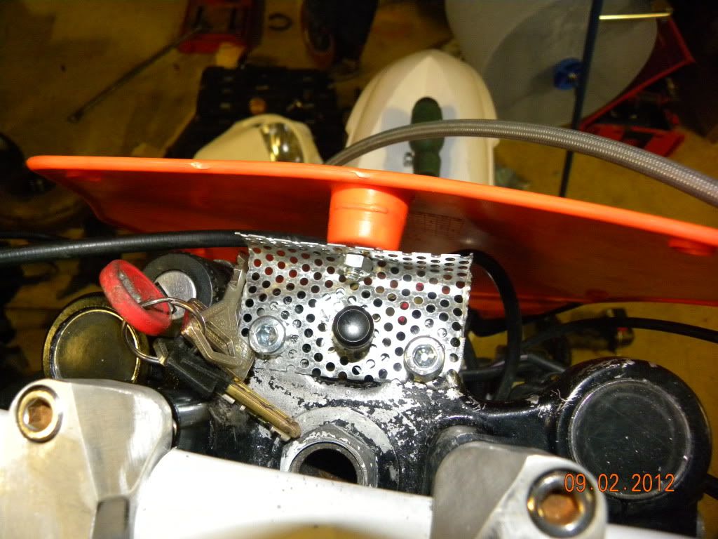

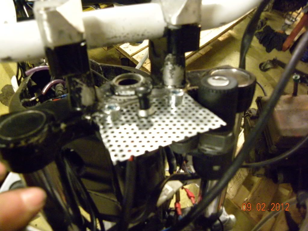

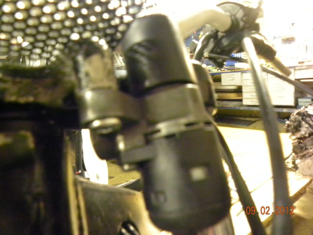

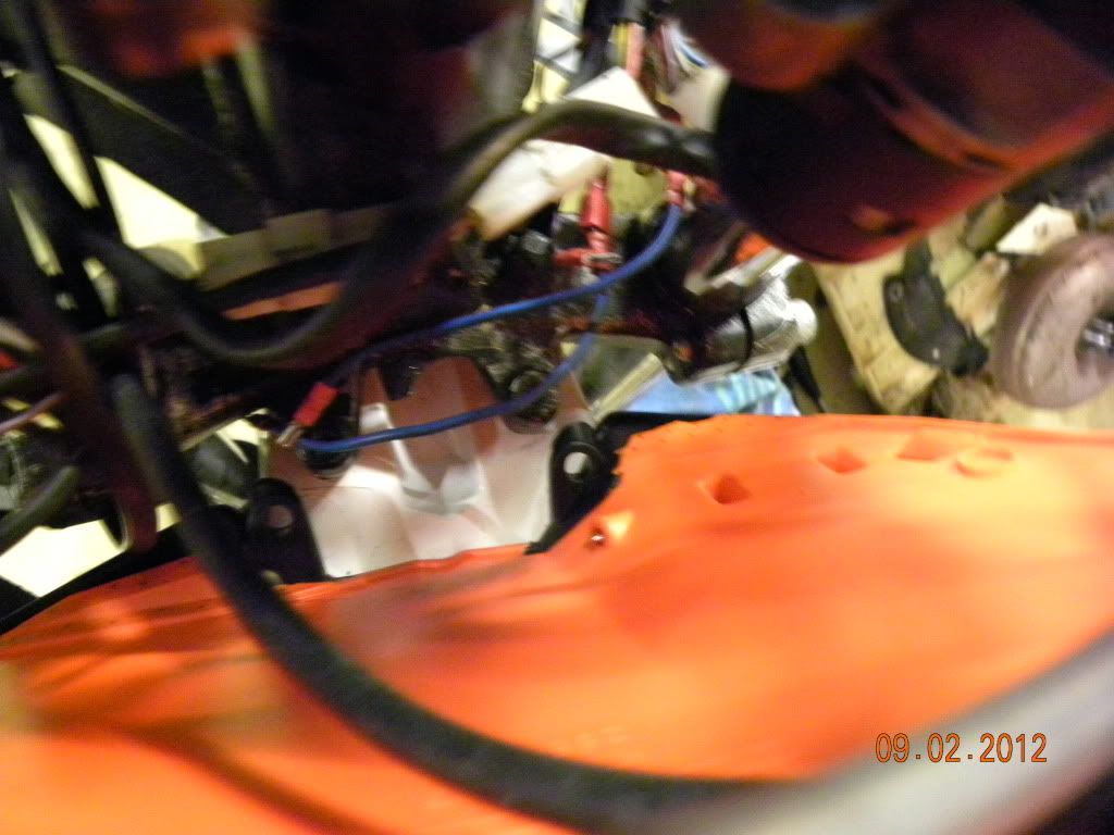

sen börjar man med att flytta tändlåset åt sidan och fixa till en plåtbit och fästa plattan i då ser det ungefär ut såhär BildBild
då borra jag ett hål för mitt neon ljus Bild

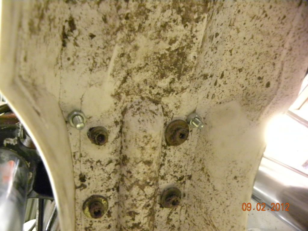

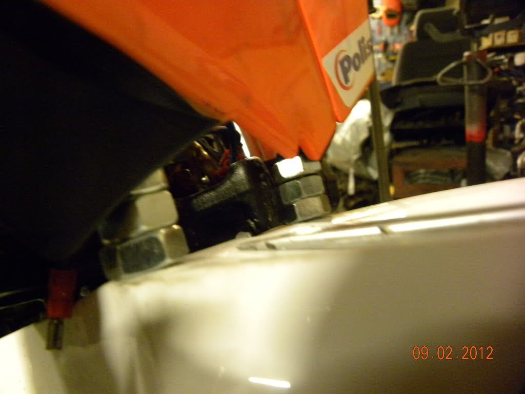

sen stoppar man dit plattan och skruvar fast den OBS andvänd distanser mellan skärmen och plattan BildBild
då böjer man till plåten och borrar hål i den så man kan fästa den där uppe
