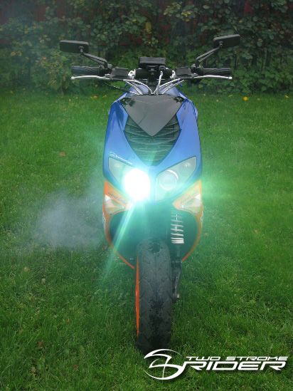

http://www.twostroke.se/product.asp?product=14294
GigaTop - Xenonkit (Sport Line) 6000k
Finns på TS webshop
