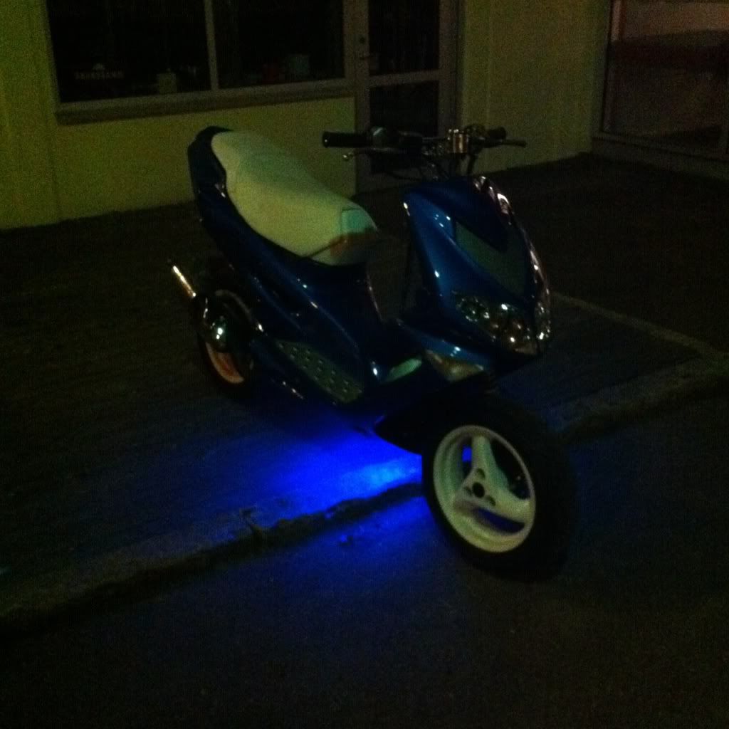

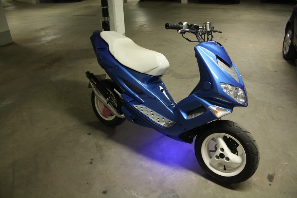

Blått neon under [Klart]

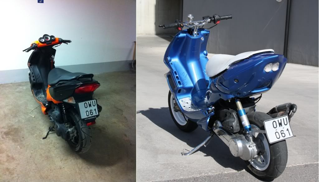

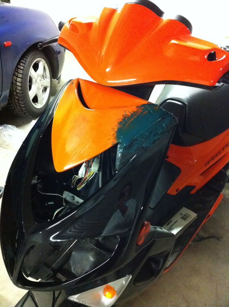

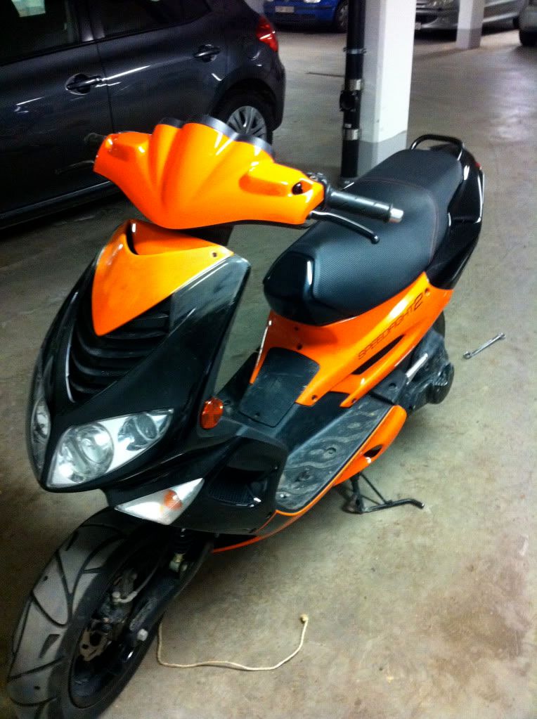

Så här såg bilden ut dom hade på annonsen.

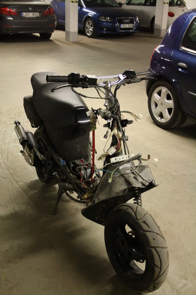

här är en bild när jag hade fått hem moppen och hade plockat bort backspeglarna, framstänkan och börjat matta ner för spacklet :)
första lagret med spackel :)
Och nu har jag spacklat på ordentligt, imorn så ska jag slipa lite noggrannare och och sen åker fin spacklet på :)
Har även en bakunderkåpa och ett snyggare baklyse på beställning ifrån twostroke.se :)

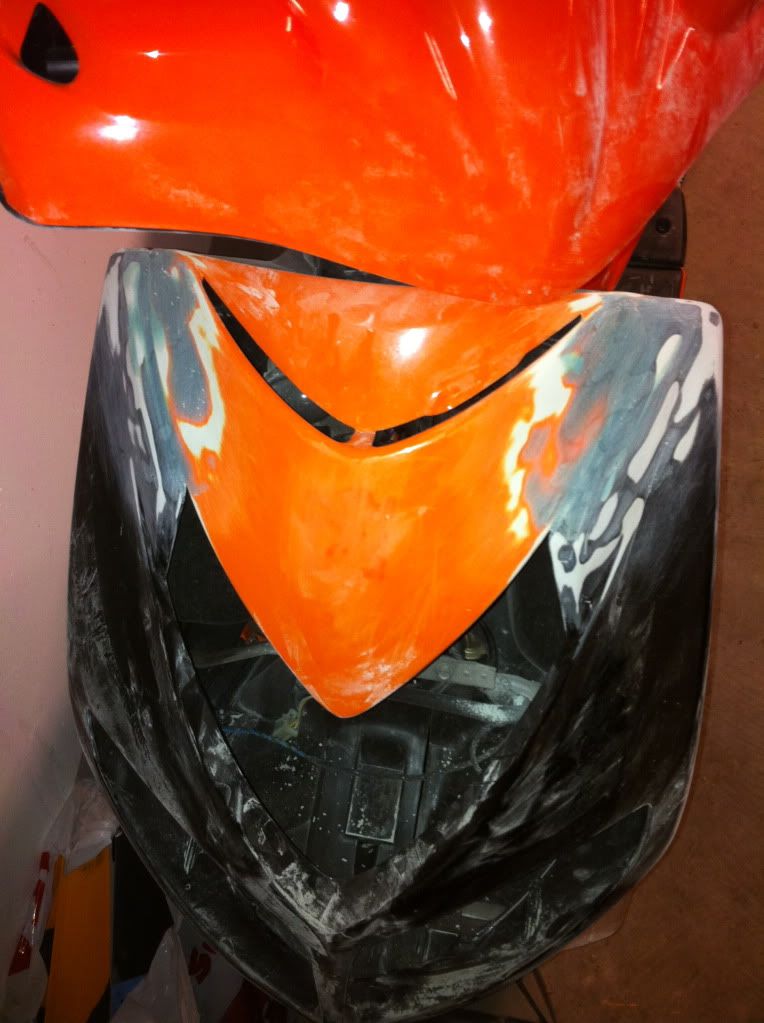

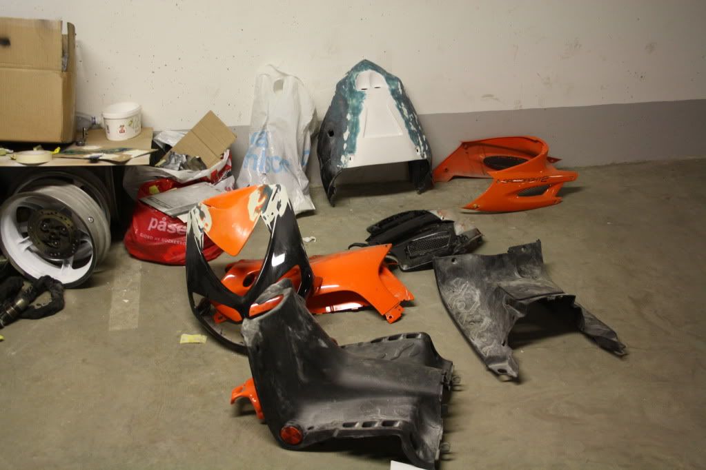

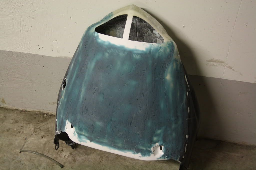

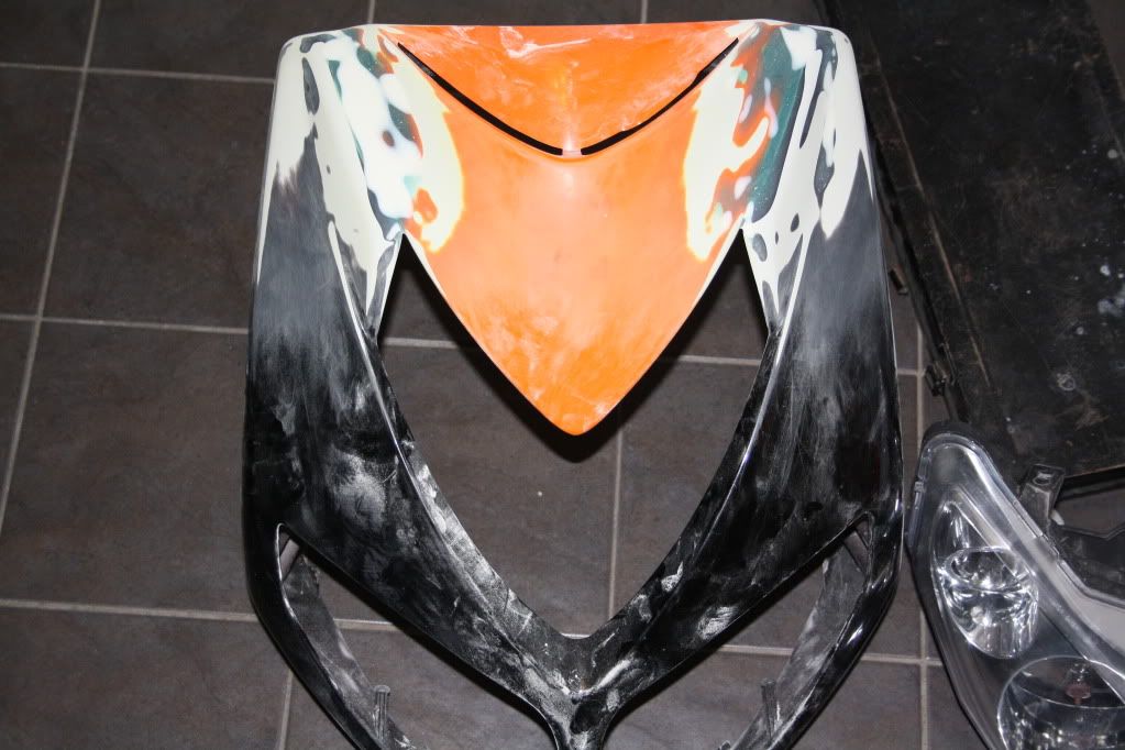

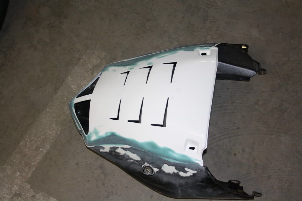

Då har man spacklat och slipat klart framkåpan, detta vart resultatet.

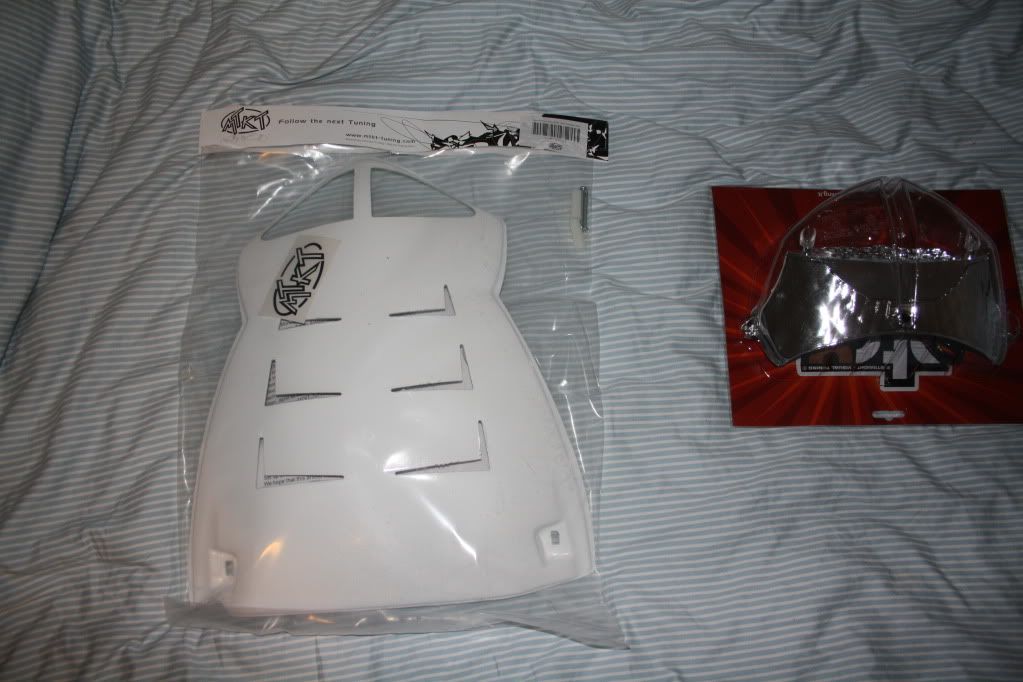

Efter det så åkte jag till OKQ8 och hämta ut ett paket ifrån twostroke:)
Paketet innehöll en bakunderkåpa och ett baklyse med inbyggt blinkers :)
montera bakunderkåpan och matta ner för imorn ska jag spackla ihop dom:)

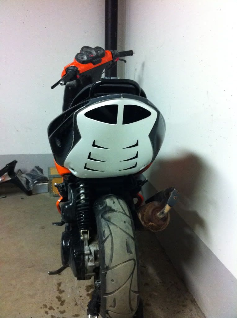

En Liten Natt Uppdatering
Kl 02:20 så gick jag och carro ner i garaget och blanda lite spackel^^
sen vart det spackling som gällde ;)
här har vi slipat lite iallafall och Carro hjälpte faktiskt<3, vi gick upp ifrån garaget ca 03:40 ^^
här har ni oss, vi kallas även nattmeckarna ;)
Slängde upp detta idag då jag inte orka lägga upp allting i natt, men nu ska jag och Carro gå ner till clasolsson och köpa lite slippapper och sånt :)

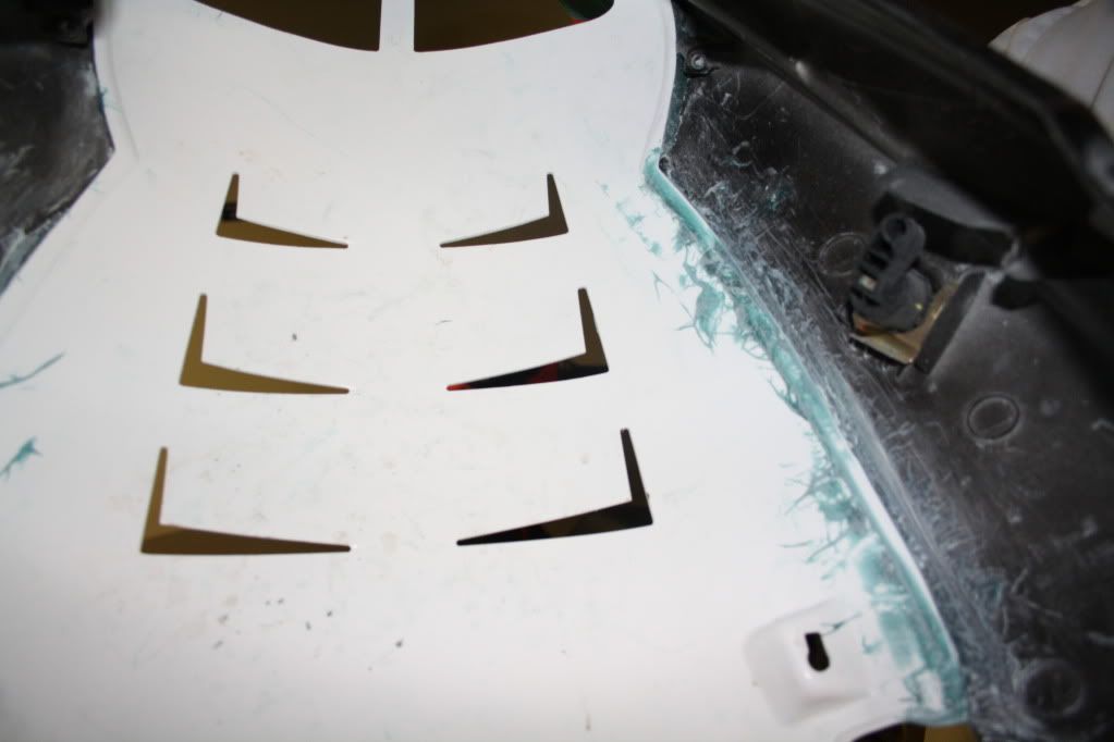

Idag har det inte hänt så mkt. Provade och ta av bakkåpan och det gick bra utan att det sprack. Passade även på att spackla lite inne i kåpan som jag skrev igår för att få lite mer hållbarhet i kåpan :) Och nu till lite bilder.
Första avmonteringen av bakkåpan.
Och sådär ser det inne i den efter jag har lagt lite spackel, Orkar dock
inte finslipa där inne då det inte gör nått för det kommer ändå inte synas ;)

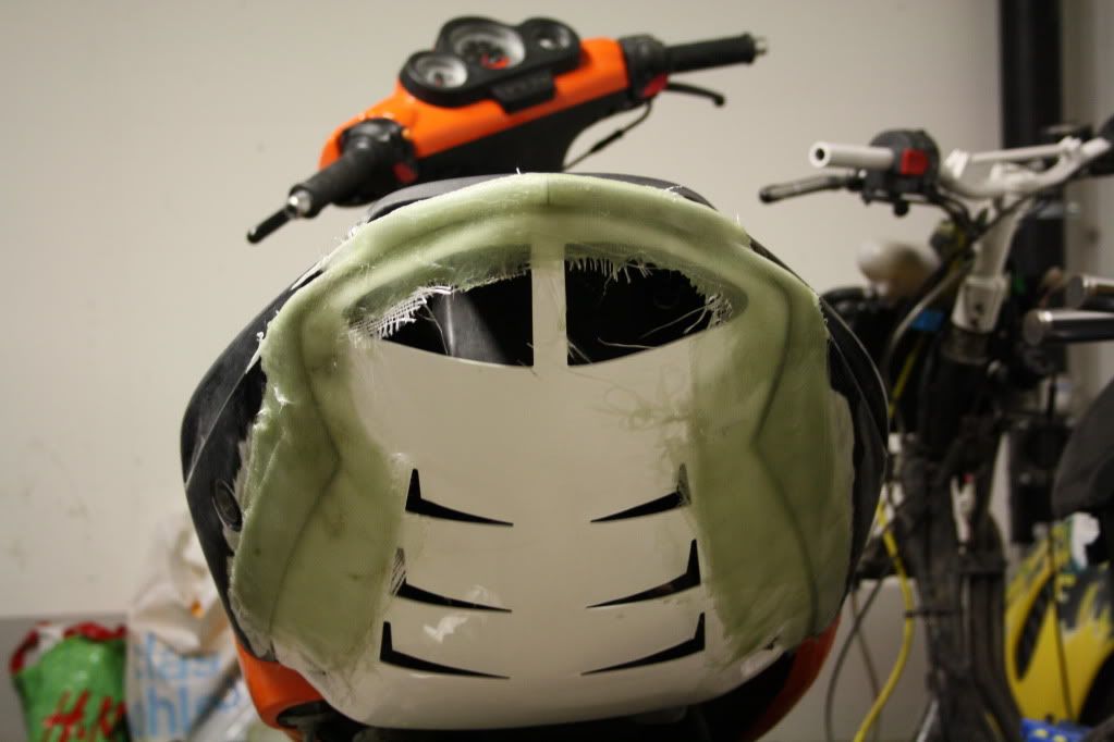

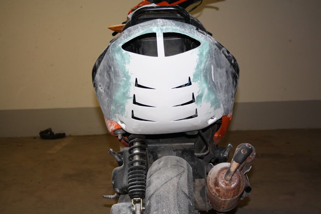

Liiiiten bilduppdatering såhära på natten ; )
såhär ser det ut efter man har grejat med polyester och glasfibermatta, vet att det hänger lite för lamphålen men det ska jag skära bort med min Dremel imorn eller nått ^^ Vad tycker ni, ska jag modda igen hålen
i bakkåpan så den blir helt rak utan hål? ni får rösta lite ;)

Igår kväll så modda jag igen ett av hålen där vanligtvis bakvingeshållaren eller bakhandtaget kommer ut. hade bara glasfiberremsor till en sida så det får bli att åka och köpa fler nån dag framöver. men tänkte hålla er lite
uppdaterade sålänge vad jag håller på med just nu :)
Här har ni en bild på bakkåpan som jag håller på att fixa igen hålen

Håller på med min bakkåpa, har polyestrat färdigt den och nu håller
jag på att lägga på glasfiberspackel för att jämna ut allt.
Och det är väl det sista jag ska göra på mina kåpor sen ska jag väl skicka dom på lackning :) Och jag håller fortfarande kvar på laserblå! :)
uppdaterar igen inom kort hoppas jag med lite bilder osv :)

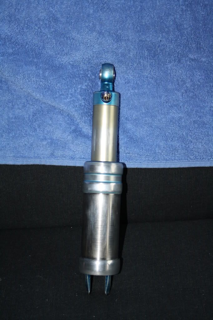

Nu var det länge sen jag uppdatera, har köpt en ny bakdämpare av en snubbe, inte bästa skicket men ska polera upp hela sen :) sen har jag även kommit en liten bit på bakkåpan men segar som fan med den men ska se om jag kan spackla lite mer i helgen. Sen har jag även lämnat in mina fälgar på blästring sen så blir det polera dom oxå:) Nu till lite bilder =)
Nya dämparen.

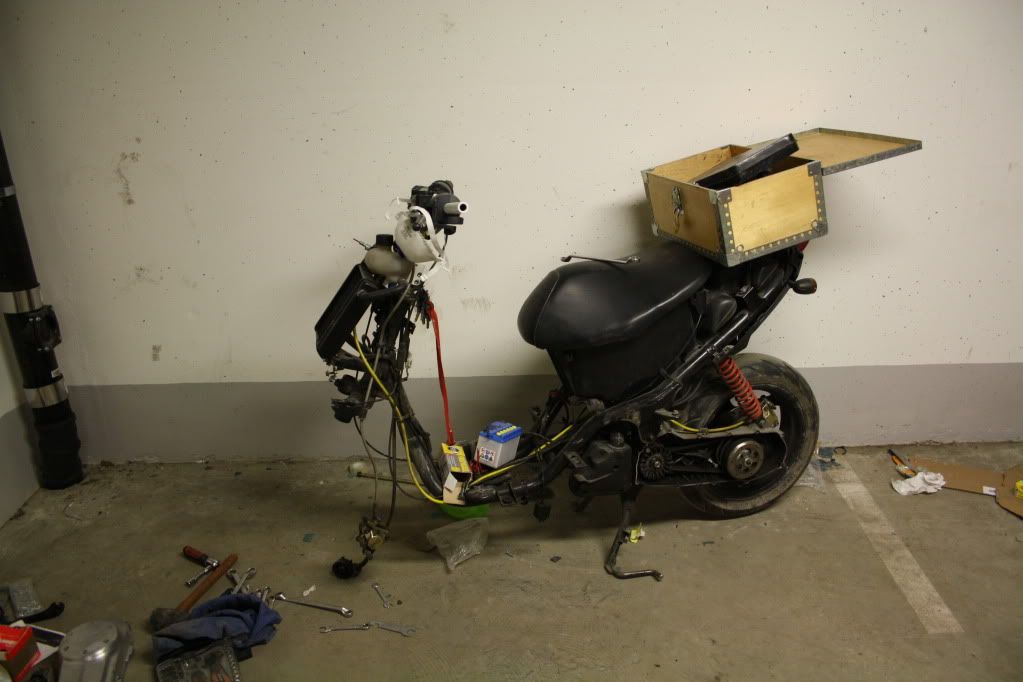

Så här ser moppen ut nu efter jag har tagit av alla kåpor som ska lackas :)
Som ni kanske ser så har jag även satt på mitt krom nudebar :D

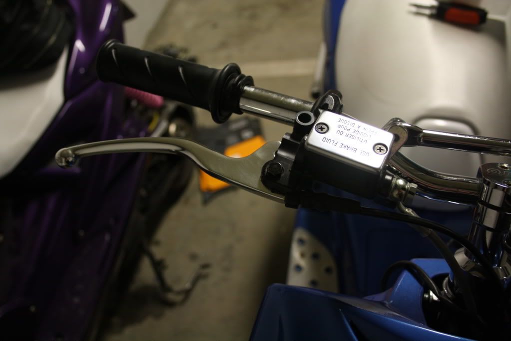

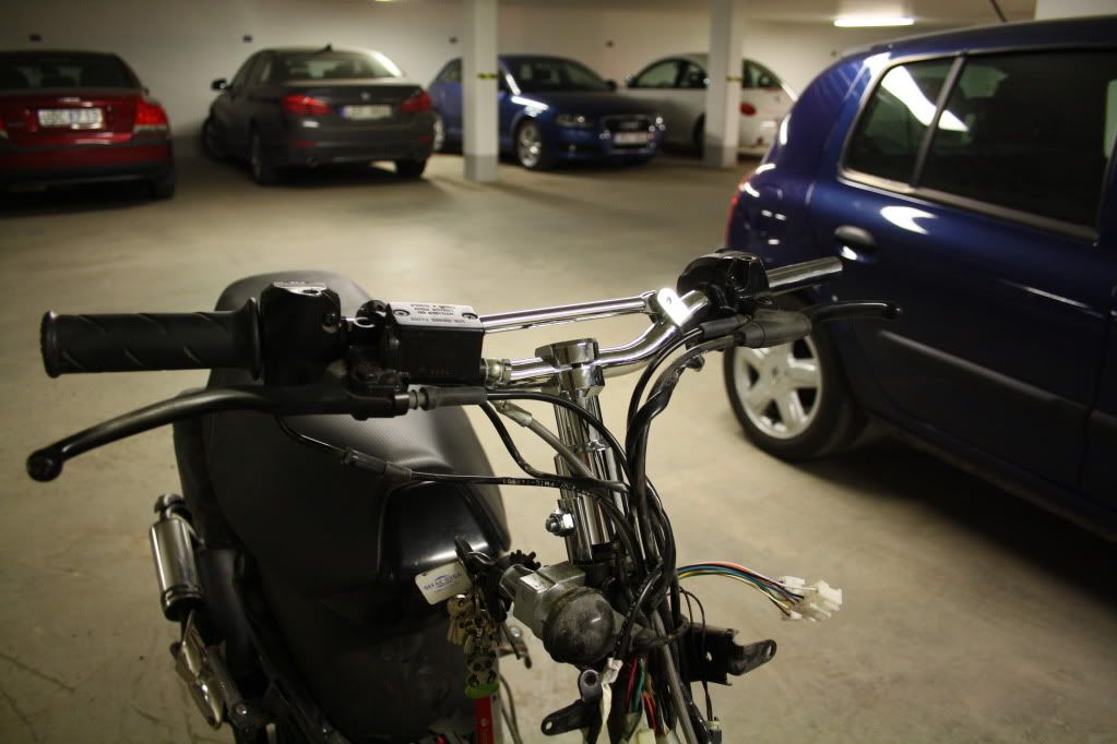

Liten närbild på nya styret :)

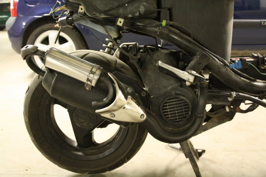

Sen så har jag även lackat om mitt orginalrör i mattsvart och så har jag
oxå polerat upp ljuddämparen men det syns dåligt på bilden ;)

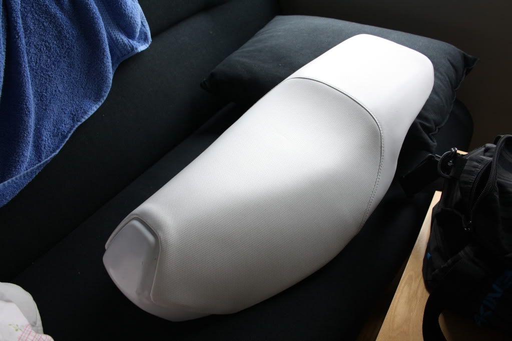

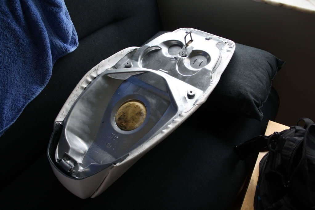

Har oxå köpt en ny sadel som har vitt sadelöverdrag :)
Sadeln hade även silver lackat inne i, en snygg detalj :)

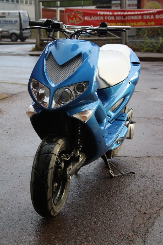

Idag har jag hämtat mina kåpor på lack :D Och det vart Volvo laserblå
som ni redan kanske vet :) har inte satt på alla ännu då jag väntar
på lite stylingsgaller och sånt, får nog det imorn :)

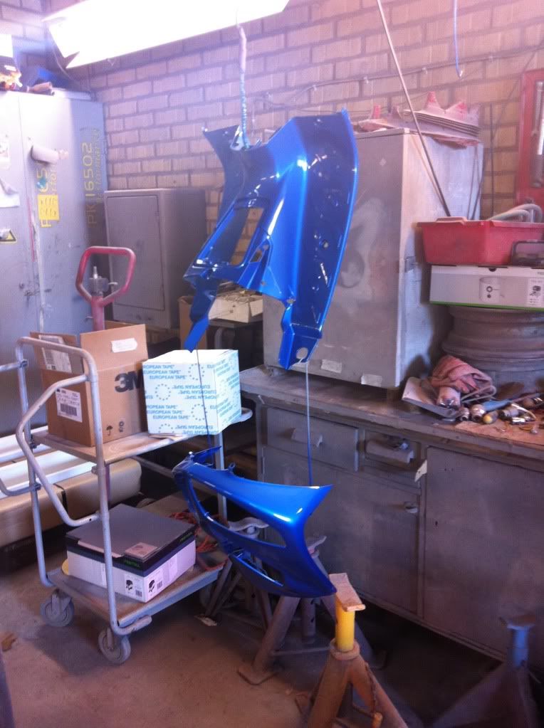

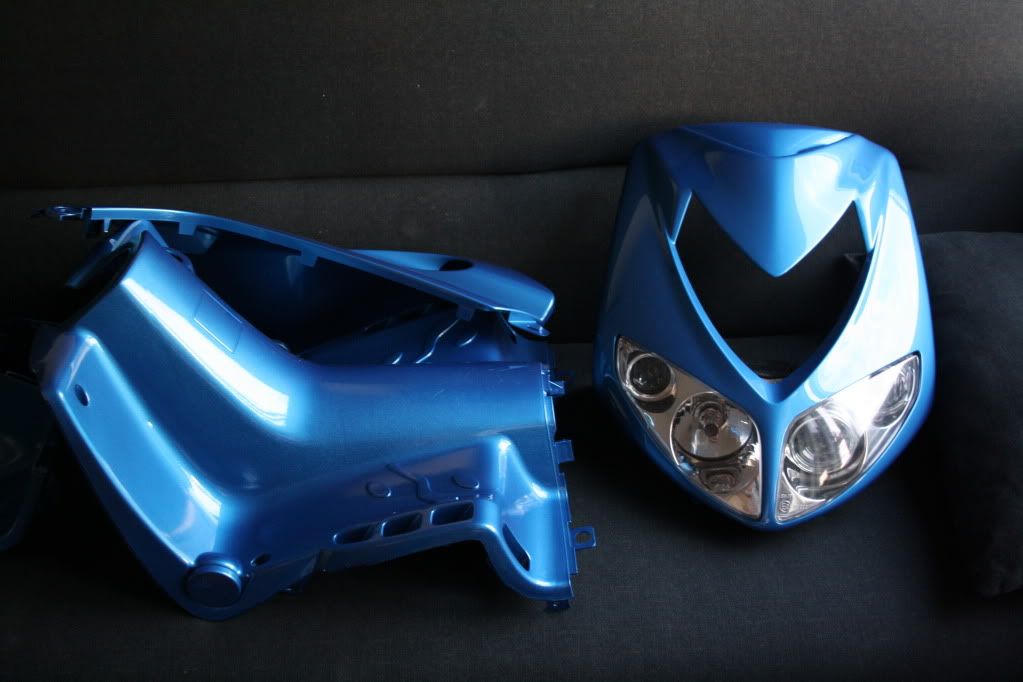

Några av kåporna när dom hänger hos lackaren :)
Har skruvat på framlyset och imorn kommer det nog galler som jag ska sätta i framkåpan :)

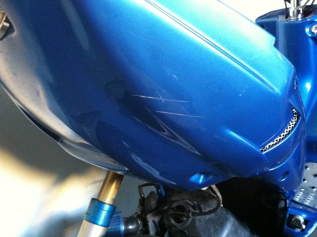

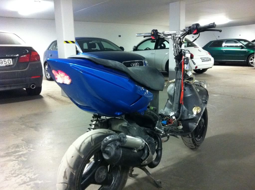

Har bara satt på bakkåpan just nu och kopplat in baklyserna :) Hur tycker ni den nya bakkåpan vart BTW? :) kommer nog sätta på resten av alla kåpor imorn :) Det var allt för idag :)

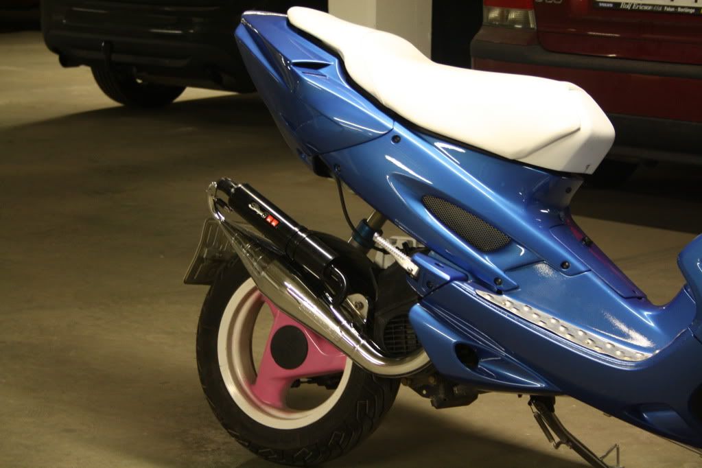

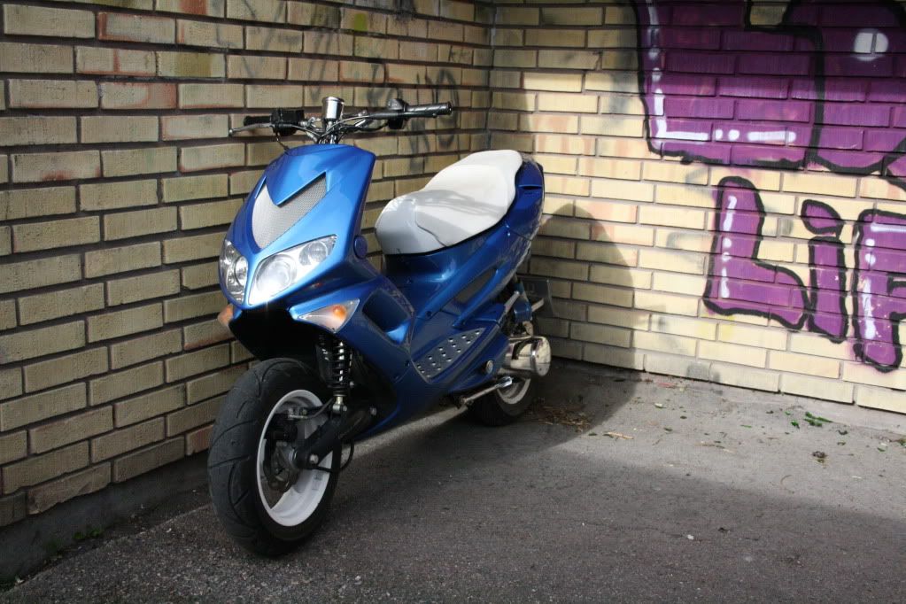

Här står den och glänser :D
Uppdatering 17/5 -11

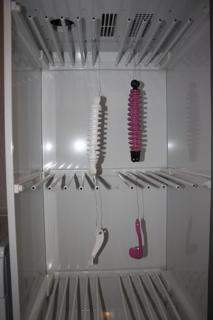

Tjooh. Idag har jag fixat lite med fälgarna, har såhär långt bara lackat framfälgen vit men ska lacka bakfälgen imorn eller i helgen :)
Uppdatering 19/5 -11

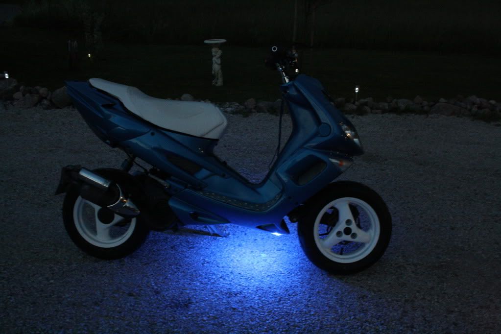

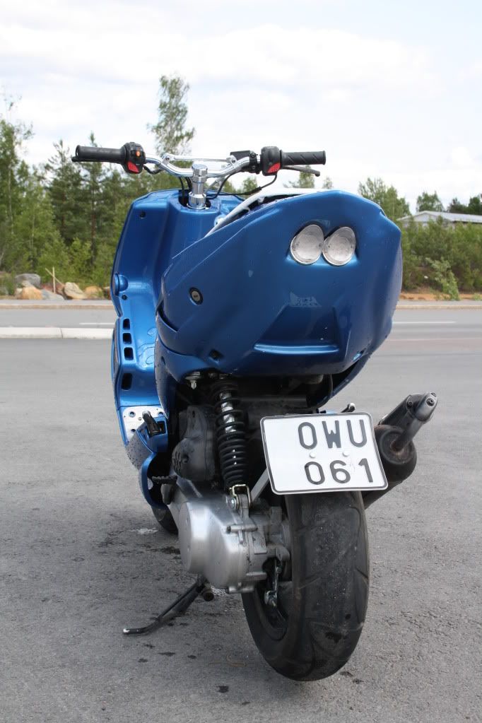

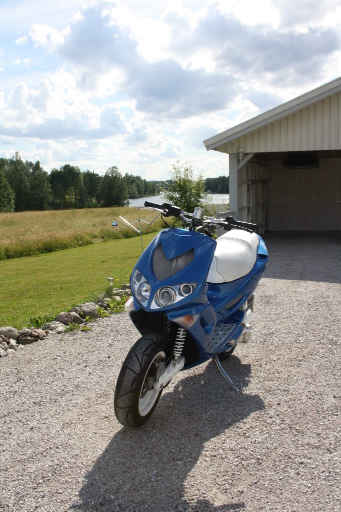

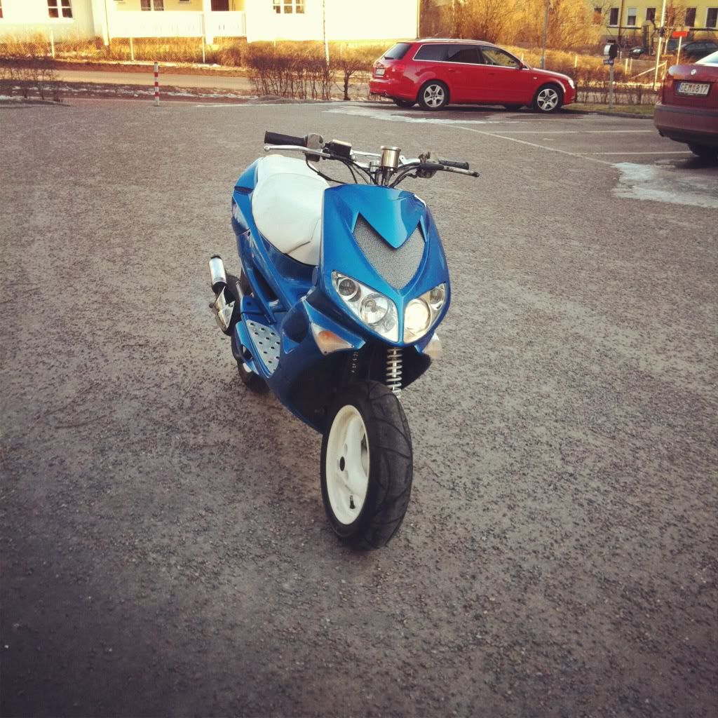

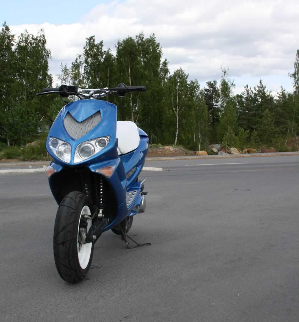

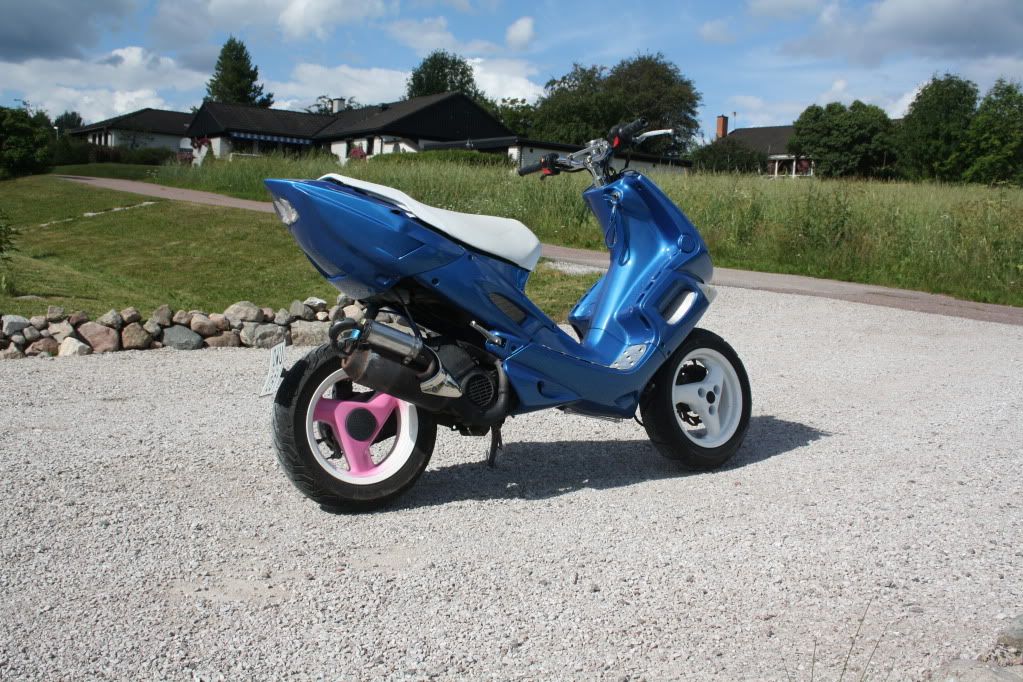

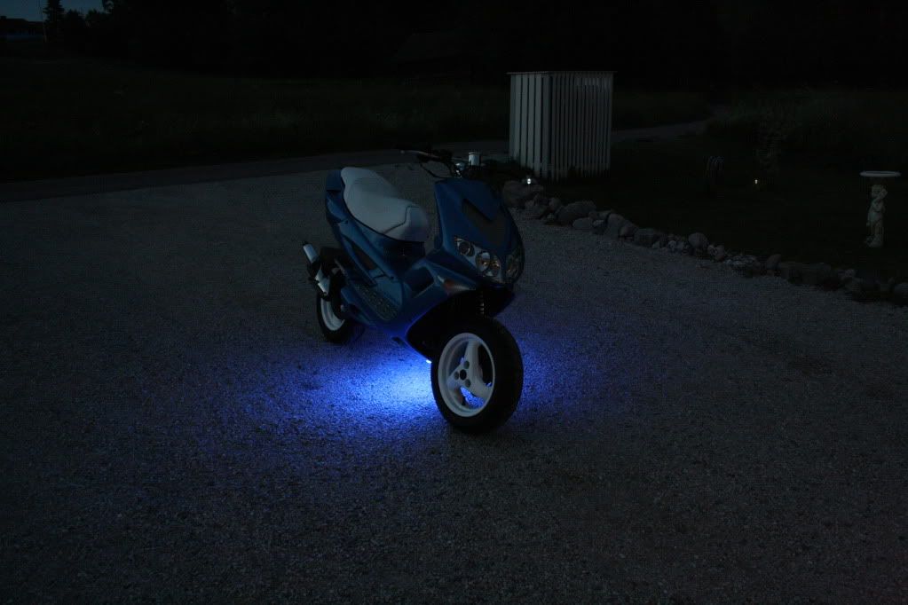

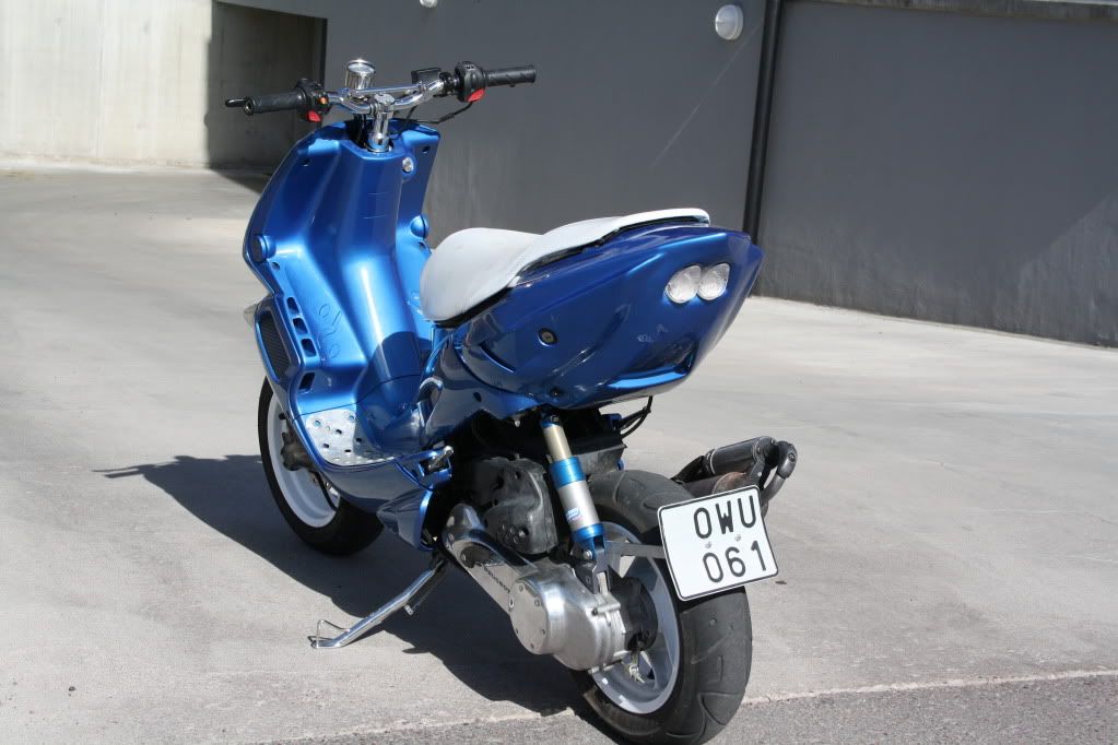

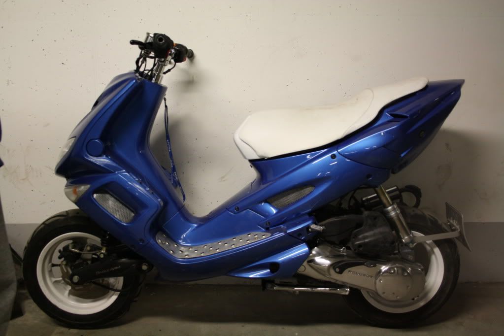

Tjooh alla :) Idag har jag och carro varit ute och glidit, tog även med mig min kamera så här har ni lite bättre bilder :)
Ny tvättad och fin.
Och så en bättre bild på bakpartiet :) OBS variatorkåpan är ej polerad,
bara slipad. Ska polera den i helgen hade jag tänkt :)

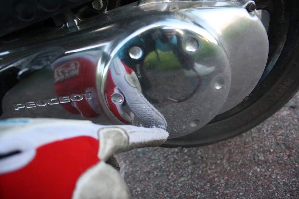

Tjena, nu har jag fixat min variatorkåpa så nu glänser den fint :D
Får nog ett paket med lite småsaker imorgon från twostroke.se så håll utkik :)
Dock lite dammig efter lite körning och den är inte 100% fin polerad.

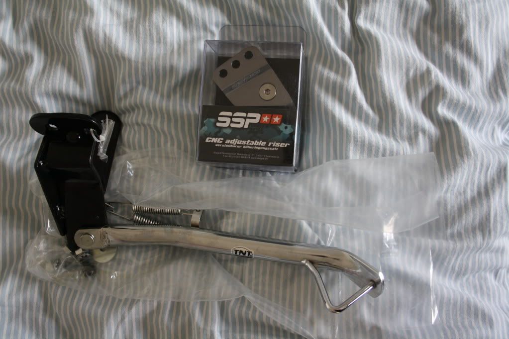

Idag fick jag hem ett litet paket :) Det innehöll en
höjningssats och ett sidostöd :)

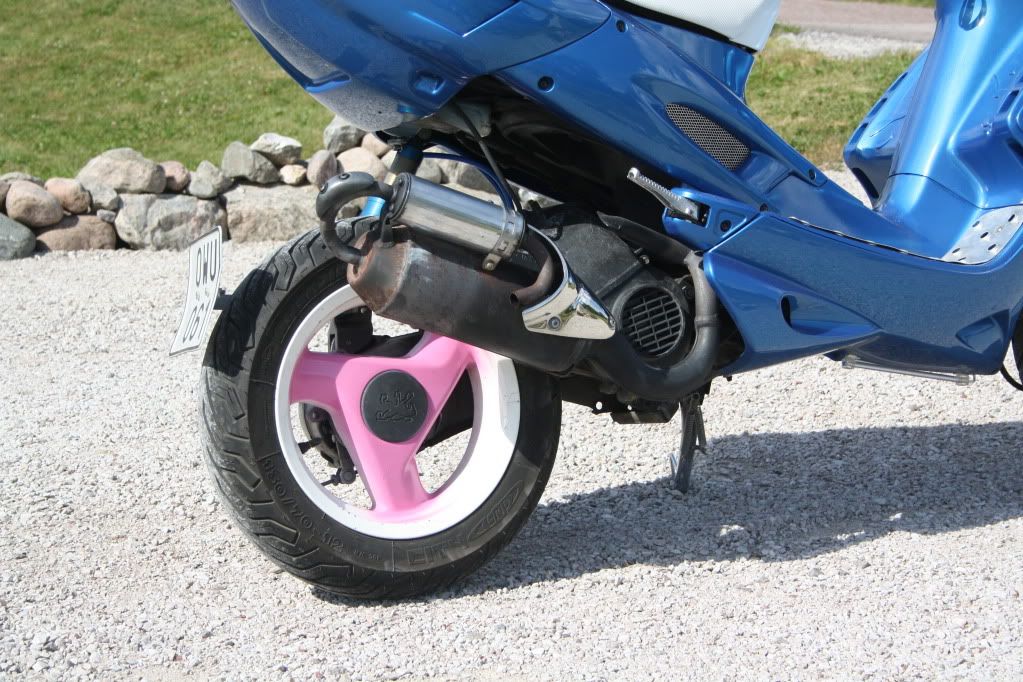

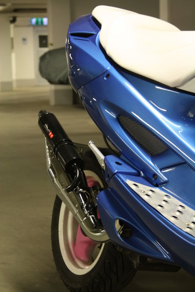

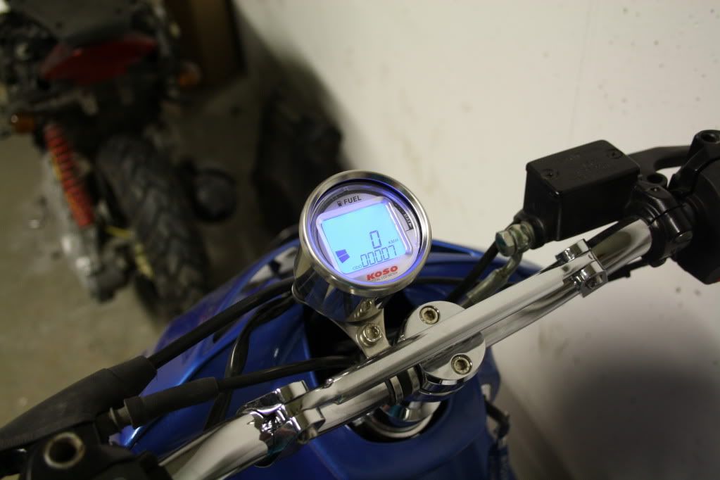

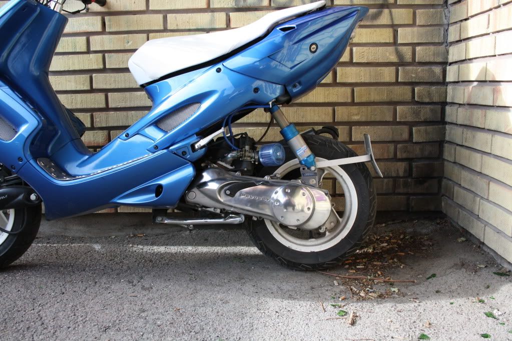

Idag har jag fixat lite med moppen, har satt dit mätare, höjningssats, doppler dämpare och sidostöd. Men insåg sen att dämpar jag hade köpt av en snubbe inte funka så bra... det är lite repor i den saken som dämpa ner så om man trycker ner dämparen för mkt så läcker luften ur dom reporna. Men om man pumpar den hårt så den knappt dämpar ner nått så stannar luften kvar. så om det är nån som ska bygga hyper och behöver en doppler dämpare men inte ska ha nån dämp så kan ni få köpa den. Det är till en minarelli motor men den passa till min men bara om jag har höjning.
Sen har jag även lackat bakfälgen oxå så nu är båda vita :)
Här ser ni dämparen och sidostödet och det ;) Moppen ser lila ut oxå av nån konstig anlednig, Skit kamera...
Mätaren :) den visar dock 1km/h för lite (uppkollat med gps) men det är helt chill enligt mig då original brukar visa minst 5km/h fel eller mer ;)
Uppdatering 30/5 -11

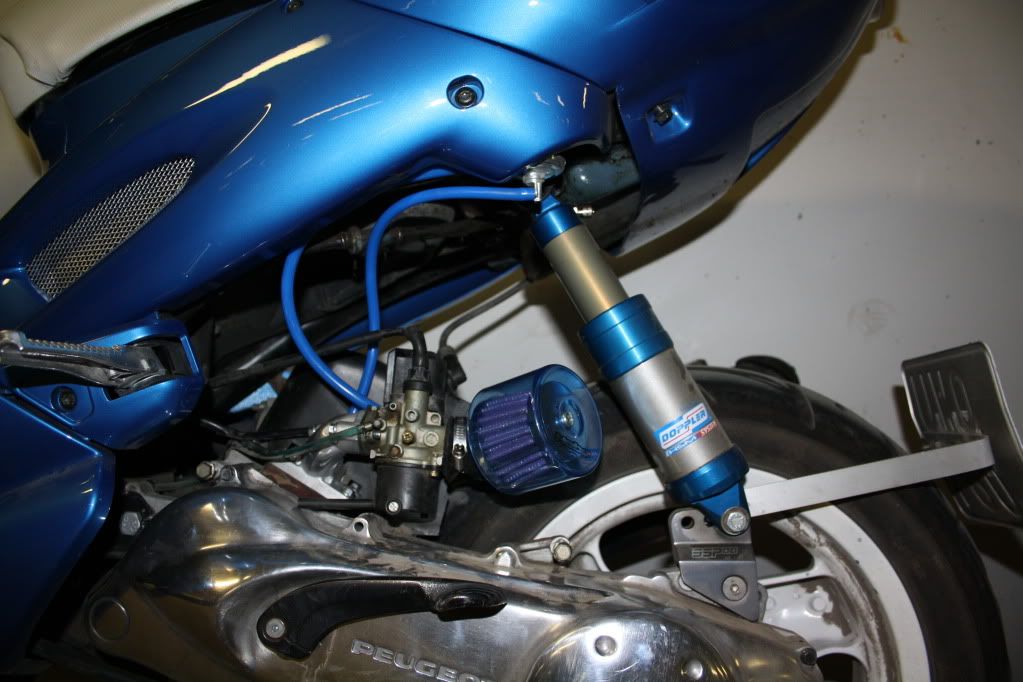

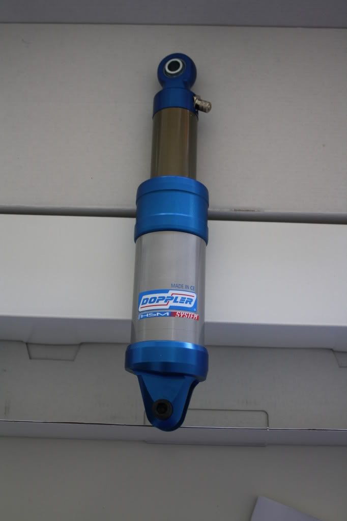

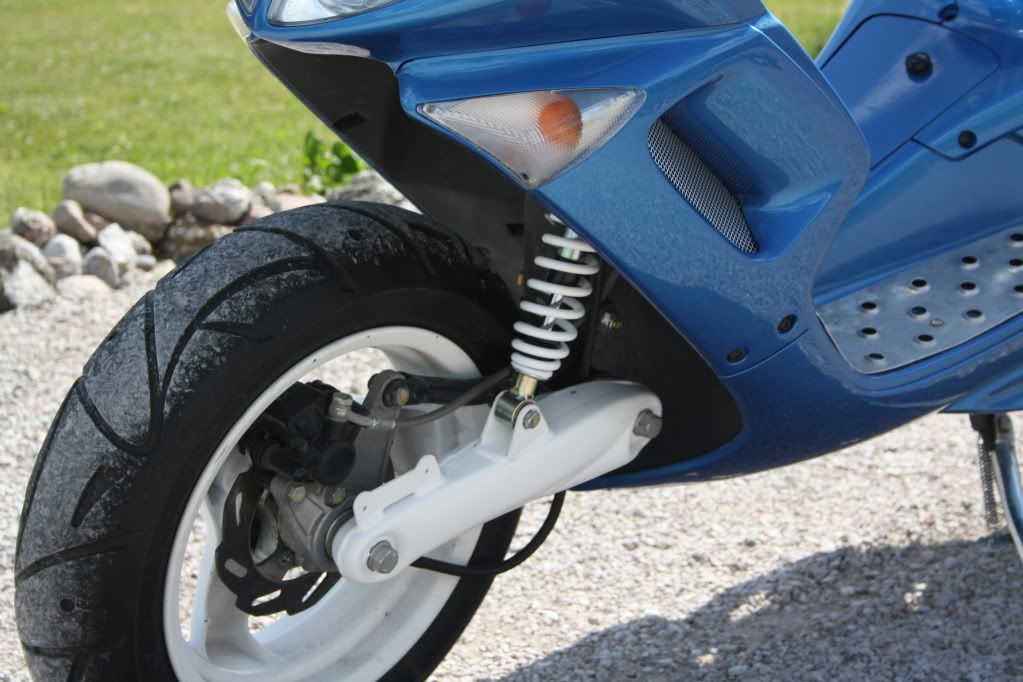

Fick hem min nya Doppler dämpare idag då den andra jag köpte av en snubbe inte funka nå vidare, den funka bara när den var stenhård annars så åkte luften ur så det
blev att köpa sig en ny :)
Nya dämparen :)
Liten bild när dämparen är monterad :)
Och så en liten för och efter bild så man verkligen ser skillnaden ;)
(Klicka på bilden, då blir den större så ni ser bättre)

Uppdatering 1/7 -11
Idag har jag fått hem neon till moppen :)
Finns inte så mkt mer att skriva, så nu till bilder :)

Idag har jag lackat lite saker, min framstötdämpare, kick och carros bakdämpare och kick :)Bara så ni vet så blir inte dämparna helfärgade utan bara fjädern men maskeringstejpen sitter kvar så det ser kanske ut som dom är helfärgade. Lackade även min kick, ska skaffa mig en ny, men så länge så får den vara vit :) Har oxå lackat min singel arm vit, det är oxå tillfälligt då jag ska skaffa mig en kromad senare, bild på den kommer senare. :)
När farsan är borta så passar man på att använda torkskåpet till att torka sakerna i ;D

Nu kommer lite bilder på moppen när alla vita saker är monterade :)
BILDBOOOOOMB :D
Singel armen och framdämpare
Kick och luftburken, tog bort sportluftfiltret då moppen inte gick nå vidare med det på :(
Helhets bild
En till :)
sen så experimenterade jag lite med carros rosa färg ^^
Ska ändå polera fälgarna så det gör inget så mkt om man fular ner dom lite ;)
vare snyggt eller fult, vad tycker ni?
Lite avstånd, mitt originalrör pajar allt :( Men har PM:at

Tjooh alla. Idag har jag polerat lite saker.
Locket till bromsvätskan, högra bromshandtaget. Ska polera
vänstra bromshandtaget senare. Sen så ska jag polera lite mer saker
som ni får se sen :)

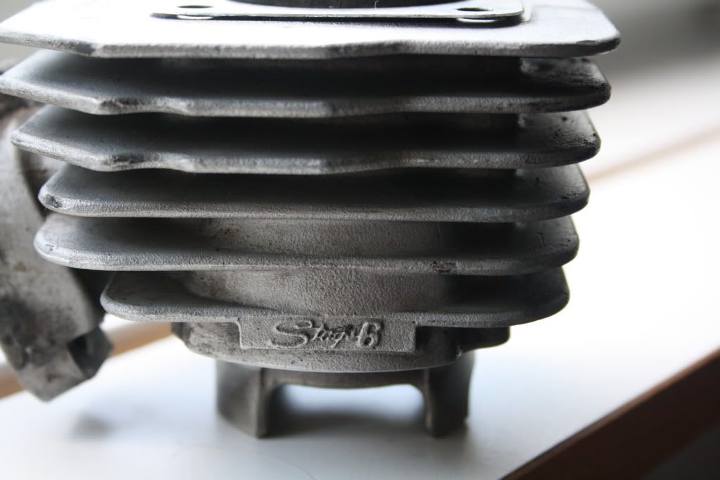

Idag har jag lämnat min moppe hos en snubbe för han ska stoppa i ett nytt vev till mig som är till sport/race cyllar så jag passade även på att köpa mig en stage6 70cc :) som jag ska stoppa på senare, måste bara fixa mig en större förgasare och lite mer pengar ^^
Skriftlig Uppdatering 10/8 -11
Mitt motorforce vev jag beställde var inte till min motor så det vart att skicka tillbaks det, har nu beställt mig ett nytt vev så förhoppningsvis så kan jag få ihop och köra på moppen i helgen :D Projektet har inte avslutats,
70cc och det ska på senare :) Det var allt jag ville ;) tjooh
UPPDATERING 4/3 -12
Tjooh alla, det var ett bra tag sen sist jag uppdatera detta projekt men nu
är det dags igen. Det har inte hänta så mkt sen sist, har sålt stage6 röret och gjort moppen original igen för ska nämligen sälja den snart. Men det finns lite småsaker jag måste fixa på moppen innan den ska säljas. Tråkigt nog så har nån av mina grannar dragit in sin cykel eller liknande i min moppe så det har blivit 2st fina repor på sidan -.- man blir så sur att folk inte kan vara försiktiga... Så måste höra med lackfirman om dom kan lägga lite färg i reporna så att blir snyggt igen. Sen så måste jag köpa nytt tändstift så den blir lite mer lättstartad :) Men nu till lite bilder :)
Moppen ute för denna säsong:)
Noenet lyser som det ska ;)
Och här har ni dom nya fina reporna som nån idiot till granne har fixat åt mig :D:D:D:D -.- .......
