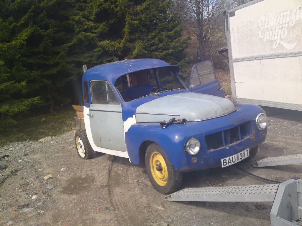

Var meningen att jag först skulle ha en 740 a-traktor men sen kom ja på att jag kommer aldrig att kunna köra i 30km/h.... så jag köpte en riktig epa som man kan köra fort med :).
Hämtade epan den 5 maj ute långt åt h*lvete ute i skogen.

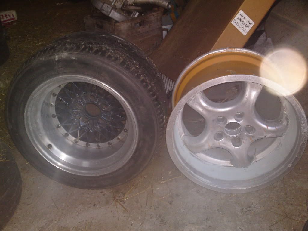

besluts ångest.. vilka fälgar skall jag ha ?!?!? har 2 hemma som är rätt så breda då iaf :P

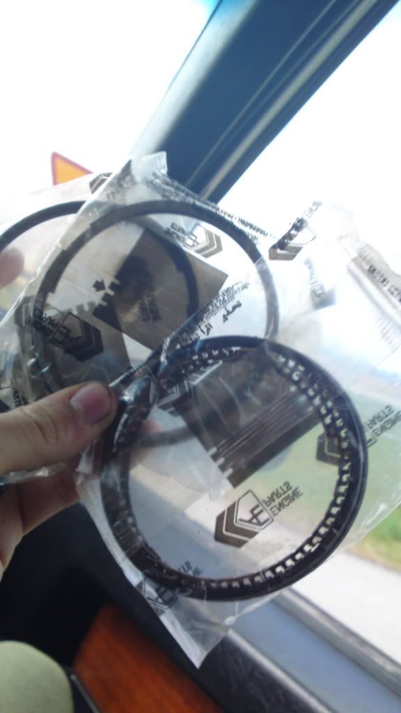

kolvringar

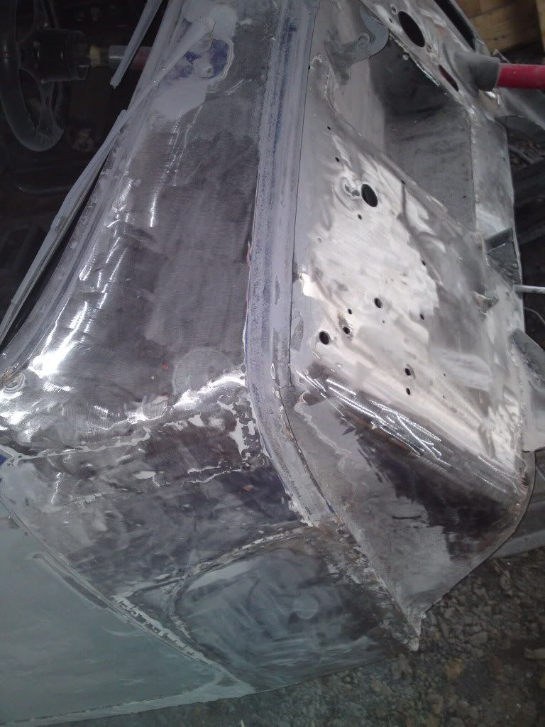

skärmarna var fastsvetsade på ett ställe så farsan fick kapa bort de medans ja slipa ena skärmen plåtren :D
bild på skärmen som jag gör klar till lack :)
båda skärmar borta :)

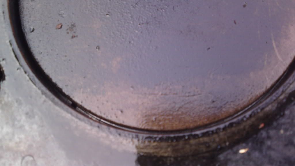

Hittade även att det var väldigt spel i cylindern, man skall inte kunna se kolvringen, och den blanka saken på sidan av kolven som man ser, är kolvringen :roll: hittade även varför det lät som det var än skiftnyckel i cylinderloppet för när jag drog runt motor så när den var i övre död läge och nedre död läge så klunka och glappa det som fan :|

kommer bli najs detta med! Jag tror faktiskt att dom fälgarna till höger kommer att bli bättre för att dom fälgarna är lite mer mordärnare. Men om man vill ha liknelse av original så ta dom andra fälgarna :)
KarlssoN^
Inlägg: 3462
Ort: Hällvadsholm
Inlägg av KarlssoN^ »
aa men där kan man byta inner saken :P men tror jag tar dom till höger :P

Ser nice ut , jag skulle iaf valt dom till vänster! :)
ekerfälgarna i alla väder enligt mig!

vänster!!!!!!!!!!!!!!!

KarlssoN^ skrev:aa men där kan man byta inner saken :P men tror jag tar dom till höger :P
Du LÄR få frigångsproblem. grav negativ offset
FWD-fälgar dem till höger.

tack för alla kommentarer :) men jag tror jag väljer dom kompomotive fälgarna (vänster) och kanske lackar om inner saken. :)

kul med epa projekt men hur fixar du dedär med kolvringarna? lycka till iaf :D
KarlssoN^
Inlägg: 3462
Ort: Hällvadsholm
ungefär som byta kolvringar på moppen 8) ;)
