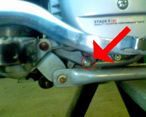

1.Tappa ut den gamla oljan:
Först så ska vi tappa ut den gamla oljan innan vi kan fylla på med ny.
Börja med att sätta en burk/spann under moppen så att oljan kan rinna ner i den, för det är inte så kul att ha olja över hela golvet…
Sen så skruvar du ut bulten som är inringad på bilden och då kommer den gamla oljan rinna ut.
När oljan har runnit ut så skruvar du tillbaka bulten där den satt (spänn till rejält så de inte läcker eller den skruvar ut sej själv).

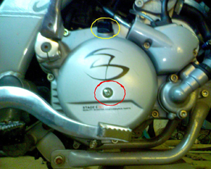

2. Fylla på med ny olja:
När du tömt ut den gamla oljan så ska du fylla på med ny. Det är då viktigt att moppen står rakt för att man ska få i rätt mängd olja, så en kompis som kan hålla den eller om man sätter upp den på en pall är att rekommendera (blir svårt annars när man är själv att skruva i skruvar mm när man fyllt på oljan).
Börja med att skruva ut dom båda skruvarna som är inringade på bilden. När du skruvat ut båda två är det bara att börja fylla på med olja i det övre hålet (de som är inringat med gult), det är nu mycket viktigt att moppen står rakt för att du ska få i rätt mängd olja.
När det sedan börjar rinna olja ur det andra hålet (de som var inringat med rött) slutar du fylla på och sätter sedan i de båda skruvarna igen.
Sen är de bara att dra i kopplingen några gånger så den nya oljan kommer in i ”systemet” och sen är det klart.
