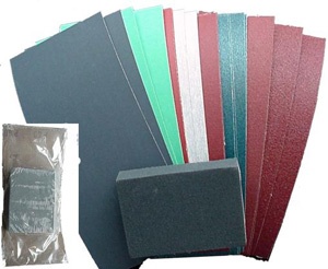

Du behöver:
Sandpapper: 120, 240, 400, 600, 800, 1000, 1200
Finns att köpa på Biltema, byggnadsaffärer, Jula, o dyl.

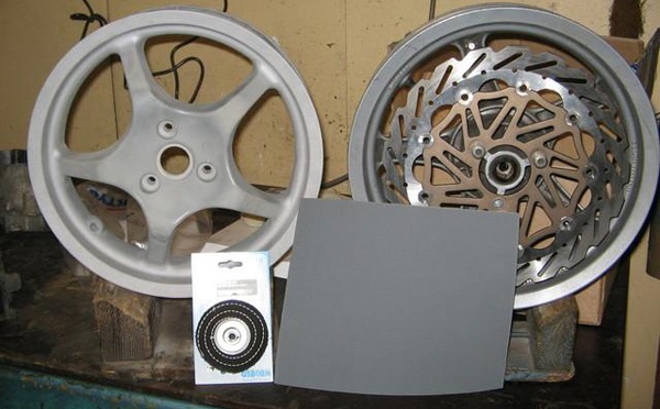

Steg 1. (Detta gäller endast dom som har tillgång till bläster).
Rengör fälgarna med vatten, och lite avfettning. Torka rent dom och börja blästra så du får en jämn o fin yta på fälgarna. Resultatet på bilden är väldigt fint.

Nu ska du börja slipa fälgarna, börja med det grövsta sandpappret och fortsätt upp.
Slipa med hand för bästa resultat, dremel går också bra, fast den kan ge ojämn slipning.
Slipa till du känner att ytan är slät och ren, sen byter du till ett finare sandpapper. Rengör fälgarna med vatten, när du byter till ett finare slippapper. När du är klar med 1200 papper kommer det roliga! Nämligen att högglanspolera fälgarna!
