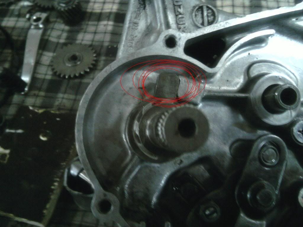

räcker det med att jag skruvar av sexkantsskruvarna som är på den här sidanBildeller måste man ta bort lamellerna och kronan ocksåBildtack på förhand 8)jag skall klyva motorn

kopplings korgen måste du ta bort eftersom den e lite ivägen :wink:

kopplings korgen måste bort (kronan och lameller samt allt som sitter på en axeln). Sedan mpåste du ta bort muttern på vev axeln och skruva upp alla skruvar runt om + dom 5 bakom svänghjulet.

Primär dreven ska bort, Kopplingskorgen måste inte bort men underlättar sen alla skruvar på motorn ..

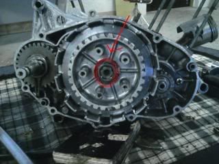

okej men nu är det så när man skall ta bort kronan/korgen så går ju hjulet runt så hur gör man då för att få bort muttern?man kan väl säkert kila in nån mejsel men är rädd att nått går sönder då! :P Bild

De funkar bra att låsa med en mejsel men de e lite jobbigt bara :wink:
De bästa att använda är en mutterdragare som går på tryckluft. alla verkstäder har en mutterdragare så gå och fråga närmaste verkstad om dem kan hjälpa dig :twisted: :wink:

Akta dig med kilandet bara för när jag gjorde det så gick mejseln av i änden. Men dom småbotarna hittade vi igen när hela växellådan låg löst utanför :)

okej tack för svaren hittils har ännu en fråga när jag skall ta bort muttern från vevstaken så sitter den sat*ns hårt några tips hur jag får loss den?Och jag har hört att man skall ha ett don eller liknande i hålet där kolvtappen är på vevstaken.Men då förstör man ju bara bultarna :?

OT: Nä men spärra veven genom att köra in något i lilländen på vevstaken.. Då lär den ju inte snurra iaf :)
Ta sedan en spärrnyckel, rätt hyllsa och använd som real manpower och dra loss den :D så gjorde jag :)

eller ta en mutter knackare :P, fast finns kanske risk att vevstaken slår i kanterna när de rycks med

provade det men fan tänkte ju spräcka hela vevstaken fortfarande inte fått bort den :cry: andra förslag?

Mutterdragare ofc:S Om man nu inte vill förstöra något.
allså, ja kan inte påstå att ja skulle använda en jäkla mutterkackare.. För fan vet vad som händer om muttern inte släpper? Då blir de ordentlig fart på vevaxeln och då kommer man slå sönder vevstaken och kolven om cylindern är borttagen :O...
De borde finnas nåt ställe där du kan hålla emot..
Nu vet inte jag hur pass stadigt gods de e i korgen, men om ja tittar på bilden så ser jag en möjlighet att ta ett spänband runt en av flänsarna på kopplingskorgen, och dra det till den bakersta axeln som sticker ut ;) spänn bandet så de ligger längst upp eller längst ner på kopplingskorgen beroende på åt vilket håll du ska skruva ;)
Värt o testa iaf... Men är de klent gods i korgen så ska du kanske undvika de för då kan de å av men tror inte de är så...

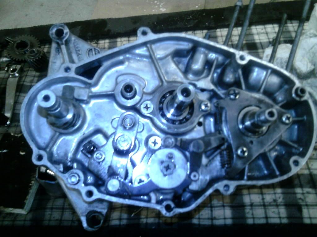

tack för alla som hjälpt mig :D !Jag har åter en fråga.Så här ser motorn ut just nu:Bildmen frågan är vad allt måste taas bort ännu innan det är dags att klyva motorhalvorna??Och hur får man bort denhär från kickaxeln??Bild

Vet inte riktigt men funderar på ifall den dära trekantiga grejen som går runt vevaxeln , ifall den ska bort? Har aldrig jobbat riktigt med Derbi motorer innan ( skit motorer ) :P för visst är det Derbi va? :? men den ser faktiskt inte ut att sitta i vägen för när veven ska bort .

Jag säger bara en sak om du inte vet hur du tar bort alla grejer runt om kring så lär du inte klyva motorn det sitter 100 små brickor o små grejer i växellådan du kommer aldrig att få ihop den igen ett tips

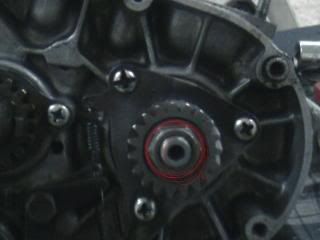

hehe jo de är de!men är inte långt ifrån att få klyva motorn nu så men får fortfarande inte bort denhär från kickaxeln!!BildSåhär ser den ut just?vad allt skall tas bort nu innan man kan klyva den??Bildska växelvälaren bort också? :?
