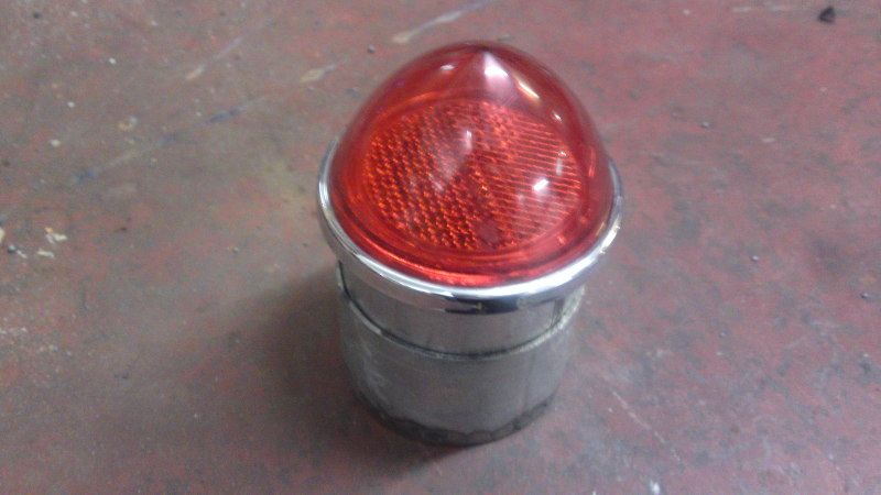

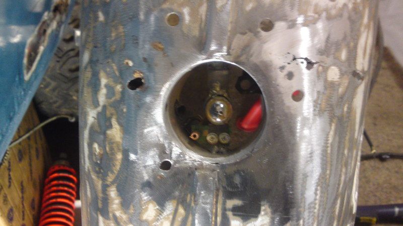

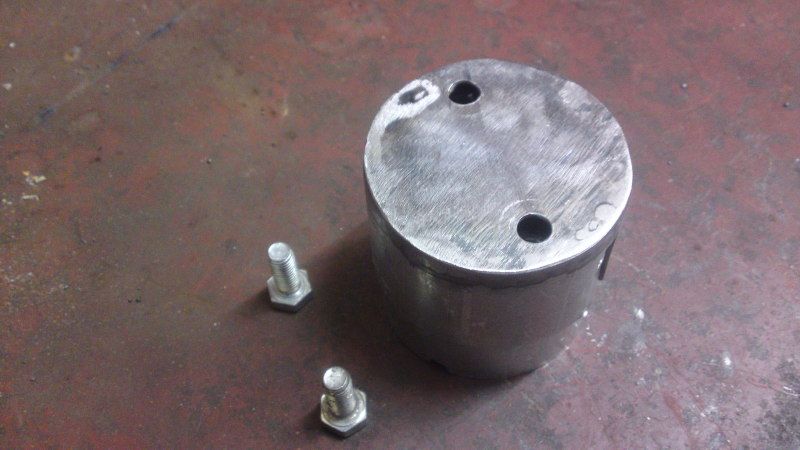

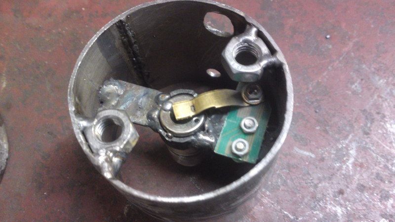

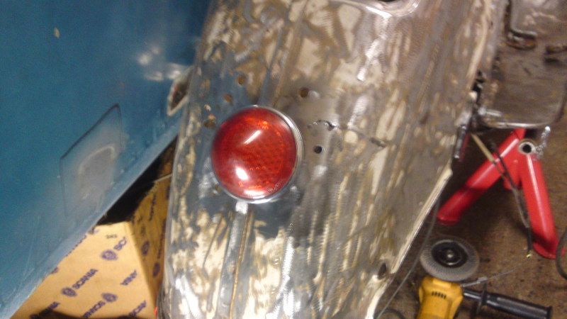

Jag byggde ett baklyse fram scratch och integrerade i den hålborrade bakskärmen. De enda färdiga delarna var tuttreflexen och glödlampan.
En del justeringar kvar för att det ska bli perfiados. Isolatorn av ett kretskort ska bytas ut mot en bit steril glasfiber eller plast för att förhindra störningar.
