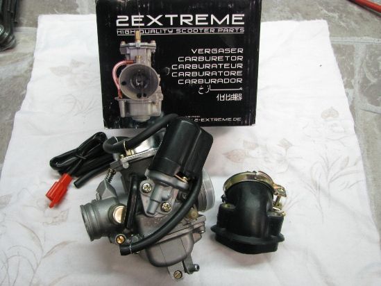

Ny 24mm förgasare monterad :D
Ännu gladare blev jag när jag ser att mina munstycken till originalförgasaren passar så det blir till att justera förgasare i morgon!
Ni som prenumerar på mina Youtubeklipp kan kolla när jag visar hur en automatchoke fungerar :idea:

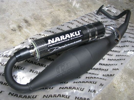

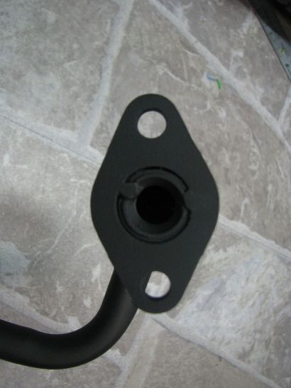

Nya röret har kommit :D
Elaka pluggen i röret ska bort :wink:
Mycket snyggt enligt min menig!
Ljudklipp imorgon!

Vivven
Inlägg: 587
Blev medlem: 14 augusti 2008, 10:16
Ort: Knivsta
Inlägg av Vivven »
är det inte bättre att snickra ett jämntjockt rör (för fyrtaktare) än att ha ett litet 2t rör? det finns väl ett 4t rör från leovince?
MAN MADE HELL
HasSse666
Årets Medlem 2010
Inlägg: 1730
Inlägg av HasSse666 »
Vivven skrev:är det inte bättre att snickra ett jämntjockt rör (för fyrtaktare) än att ha ett litet 2t rör? det finns väl ett 4t rör från leovince?
Det är ett rör för 4-taktare :D
Men du har rätt det ser ut som ett 2-takts rör
http://www.twostroke.se/product.asp?product=19818
Avgassystem från Naraku - Svartlackat med Karbondämpare.
Beskrivning:
Naraku - Avgassystem (Crossover) Black
Snyggt svartlackerat sportavgassystem från Naraku.
Levereras med ljuddämpare i karbonlook.
Passar GY6-motorn.
Detta rör har en strypning som sitter vid mynningen
HasSse666
Årets Medlem 2010
Inlägg: 1730
[youtube]http://www.youtube.com/watch?v=N93atsKRwAc[/youtube]
Urpluggning samt soundcheck :D
