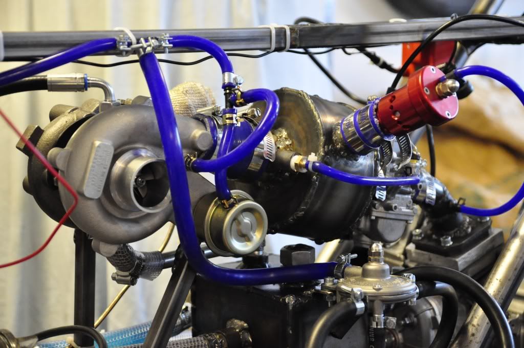

Har byggt ett plenum samt borrat egna munstycken till förgasaren så nu är den redo för start igen!

perra.s kan du ge lite info om plenum? vad det ger osv och när man andvänder det osv

Mura skrev:perra.s kan du ge lite info om plenum? vad det ger osv och när man andvänder det osv
Det fungerar som en tryckutjämningskammare.
Eftersom motorn bara har en cylinder som driver turbinen så blir luftflödet från kompressorn väldigt pulserande och dessa pulser gör det svårt att bestycka rätt. Om man då sätter ett plenum, helt enkelt en kammare med en viss volym, mellan turbon och förgasaren/spjället så jämnar man ut dessa pulser och får en motor som är lättare att bestycka.

Gör faktiskt plenum nån skillnad på en enstånkare? På bilar med t.ex fyra cylindrar så är det ju bra med plenum så att det kommer lika mycket i varje, men på en moppe så borde det väl bara vara att pumpa in så mycket motorn håller för?

ValoPallo skrev:Gör faktiskt plenum nån skillnad på en enstånkare? På bilar med t.ex fyra cylindrar så är det ju bra med plenum så att det kommer lika mycket i varje, men på en moppe så borde det väl bara vara att pumpa in så mycket motorn håller för?
Det gör enorm skillnad, utan det så blir förgasaren i princip omöjlig att bestycka rätt.

perra.s kan du berätta hur man räknar ut volym m.m på plenum? :D för den kan väll itne vara förstor elr förliten?
En plenumkammare är ju ett insug för turbomotorer simpelt sagt. Det är en mycket lättare historia för 4 taktsmotorer än tvåtakt men det är ju ang turboladdningen. Plenumet är där för att jämna ut pulserna och är extremt viktigt ju färre cylindrar det är som kommer med pulser. Det är inte nyttigt för turbon att få flera stötar istället för ett konstant flöde och det är heller inte bra för gången samt att det blir extremt svårinställt och risken för haveri ökar. Det är svårt nog att bygga turbo på en encylindrig 4-taktare pga avgaspulserna.
Nu har jag tyvärr så dålig uppkoppling (är ju i Kongo) att jag inte kan kolla igenom allt du gjort här med skicka gärna ett PM med vad du gjort och lite spec för det här gillar jag skarpt! Seriöst gjort och mycket teknik och precision :)

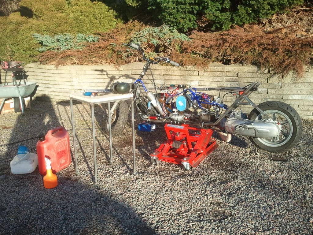

Perra.S
Inlägg: 225
Blev medlem: 21 december 2011, 18:22
Ort: Sverige
Inlägg av Perra.S »
MrAndersson skrev:Hur går de för dig? :) Gör en liten update så man får se vad som händer :d Och är de inte uppstart snart?
Har inte hänt ngt större. Monterat bränsletrycksmätare och lite anndra småsaker så den är klar att starta. Men det lär dröjja tills detta skitväder gått över innan det blir av.
Även börjat på ett till projekt som inkluderar både 2t och överladdning, fast denna gången med lite mer kubik. Men det kommer det inga bilder/info på förens den är klar och testad :roll:

Ja, tanken var att jag skulle åkt iväg med den idag och bänkat men så blev det ju inte.
Fredagen började med att bilen krånglade och sen så skulle jag bygga om kylsystemet på mopeden och då gick ena slanganslutningen på vattenpumpen av (hårdplast från biltema).
Hoppas verkligen att det ska bli av nästa helg för nu börjar även jag tröttna på att bara ha den ståendes =/

Perra.S skrev:Ja, tanken var att jag skulle åkt iväg med den idag och bänkat men så blev det ju inte.

Nu lever mopeden och går att varva ur ordentligt vilket inte gick förra gången. Jävulskt högt ljud från den, går inte att stå närmare än 30m utan hörselskydd, så får bli att bygga en ljuddämpare om jag ska köra med den i sommar.. :lol:
Blir ingen film då jag sitter på en värdelös uppkoppling här men bjuder på en taskig mobilbild iaf
