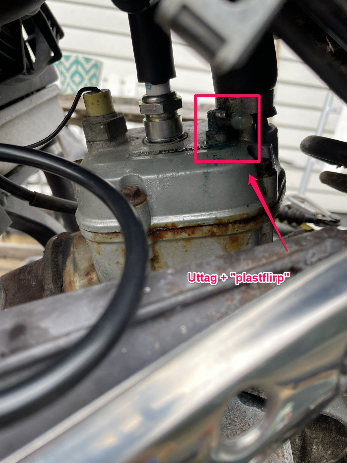

Topplocket har ett bränsleutgång som är täckt med ett litet plast/gummi lock.
1. Undrar vad det heter.
2. Är det ens rätt, ska uttaget egentligen vara koplat någonstans?
Trolig följdeffekt:

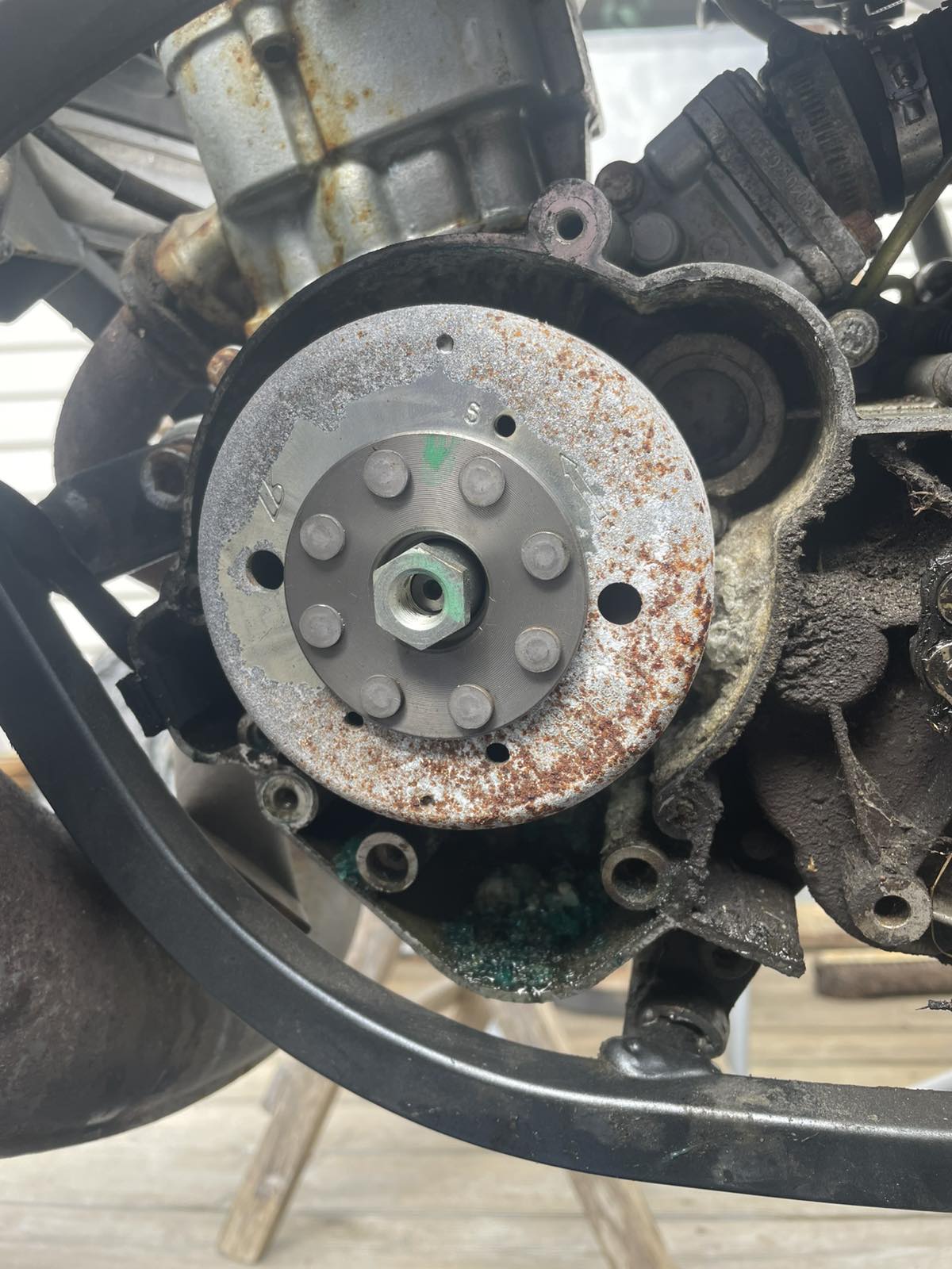

Det som hänt är att det är ett litet hål på den och det har läkt oljeblandat bränsle som runnit ner i svänghjulsområdet och nu är troligtvis tändningen/stratorn trasig. Ser ganska risigt ut inuti, och jag försöker byta strator nu då tändningen inte funkar (Testat byta CDI och tändstift också).
Topplock uttag + flirp som läcker soppa.
Svänghjulshuset

Är inte säker men tror att det där är en luftningsnippel för att tränga ut luftbubblor i kylsystemet när man fyller på med kylarvätska. Är du säker på att det är bensin som läcker ur den? Gammal glykol kan se ut som bensin, speciellt om det trängt in motor olja från något ställe i kylsystemet.

Tack, får dubbelkolla det. Låter ändå rimligt, när jag tänker efter så är det nog kylvatten och kylsystemet som skalpar där.
Vad bör man sätta dit för att täta och stänga?
