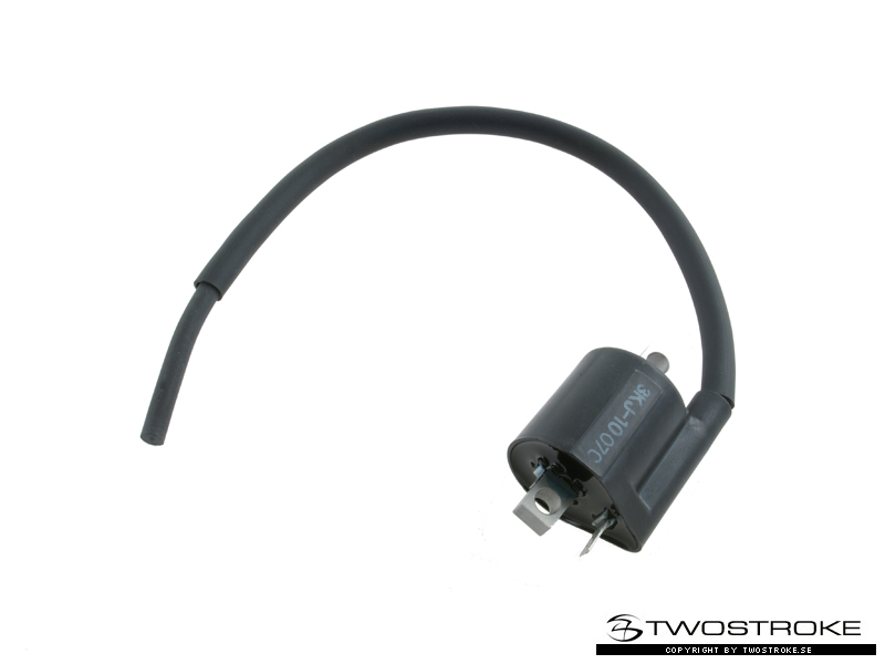

Börjar misstänka tändspolen/tändstiftet, om nån av dom är dålig så orkar den inte tända helt enkelt för lite volt från spolen eller för stort motstånd i stiftet.
Känns som det eftersom det inte hjälper med att byta huvudmunstycket vid fullgas!
På högre varv och mer gas blir det högre tryck i cylindern pga högre cylinder fylling av bränsle och luft. Då orkar den inte göra en gnista med dålig spole/stift. Spole kan du lätt ta från vad som helst för att testa! 2 kablar och det är en jord å en gnist kabel. Låna från kompisens moppe eller nån fiddy etc.

Kollade även resistansen på tändspolen och det var normalt, stiftet hade ca 1ohm och själva kontakten där tändkabeln går i hade ca 8000ohm. Min tändspole ser ut så här så bara ett stift.
