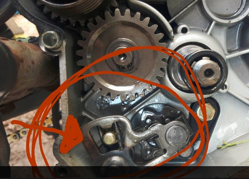

Hej! Någon som har en aning om vart jag kan skaffa denna Bult/Muttern vad man nu ska kalla det?
Den sitter vid växelföraren tror jag man kan kalla det när man öppnar upp högra sidan där kopplingen är så är den där nere (SE BILDER)

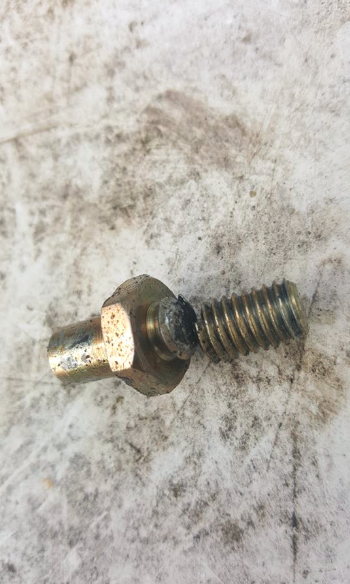

Någon som har en lösning? Vart kan jag hitta denna har letat so men tok men inte hittat nånstans och vad det är för nåt vet jag inte heller så vet inte namnet på den men finns ej på twostroke vad jag hittar iallafall. Detta är på en Aprilia SX 50 07a med motorn D50B0 Nya Derbi motorn.
BILDER

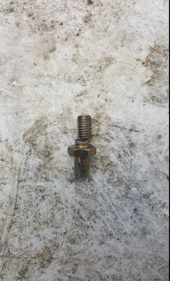

PÅ SISTA BILDEN Tror jag det är den jag menar men är osäker menmen.
Någon som har någon aning om vart jag hittar den eller hur jag kan lösa detta? Den har nämligen gått av som ni ser och jag har fått ut det som satt kvar. Svetsa ihop den kommer inte hålla så är väl ingen idé.
Är tacksam för all hjälp jag kan få.
Tack!

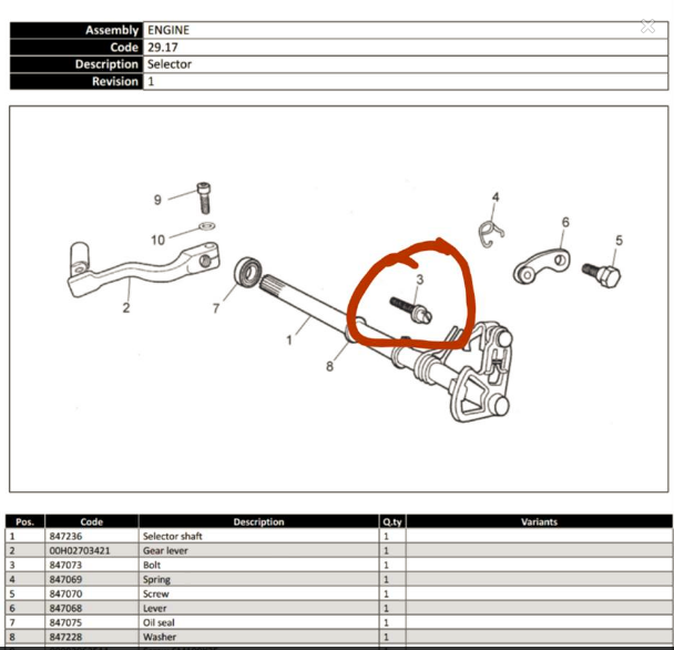

https://www.ultimateparts.net/aprilia/a ... M&i=482616
selector bolt,,, vet inte om dom skickar till swe men du kanske bör leta dig utan för våran gränns för att få den så billigt möjligt
