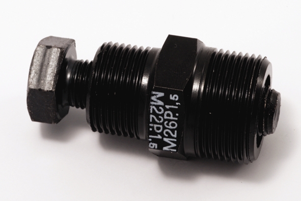

Som rubriken lyder ska jag ha av mitt svänghjul på min gamla derbimotor (EBS 50) med Ducati tändsystem. Vet någon om biltemas Svänghjulsverktyg passar?

Fråga1, Vilket svänghjulsverktyg pratar du om? Brukar finnas avdragare som ser ut såhär http://www.rnmotor.eu/shop/11081/art81/ ... 6b2b08.jpg, vilket kommer passa om gängorna är samma, sen finns det även svänghjulsavdragare med klor.

http://www.biltema.se/sv/Bil---MC/MC/Ve ... 000031361/
Sådan jag har tittat på.
Tack så mycket för svar!

jag tror inte att biltemas avdragare kommer att passa, om du har ducatis tändsystem så är det m19 x 1 som gäller

Biltemas verktyg passade. (Gängades medsols. konstigt för ett svänghjul?)
Hur gör jag när jag har gängat in den helt? Bara att dra eller?

Du gängar fast klumpen i svänghjulet, sen tar du "bulten" och skruvar igenom klumpen så att den trycker på axeln. Det är bara att skruva tills hjulet hoppar loss, du behöver inte dra eller nåt
Att avdragaren är gängad medsols spelar ingen roll, är bulten på avdragaren gängad medsols så är klumpen det oxå för att vara självåtdragande. Samma med muttern som låser svänghjulet, beroende på vilken sida svänghjulet sitter på så är muttern gängad med/motsols, även detta för det är självåtdragande
Förövrigt, håll koll på krysskilen så du inte tappar bort den ;)

Hur får man av muttern utan elverktyg eller "clutch holding tool"?

Får bygga ett mothåll :)
Kan se om jag hittar min så kan jag lägga till en bild senare

Fick av muttern igenom att sticka in insektsnycklar istället som höll emot.
Nu upptäckte jag att biltemas verktyg inte funkade, (jag hade kollat på muttern när jag trodde att det passade.)
Vet någon var man kan hitta ett passande svänghjulsverktyg? Eller finns det något sätt man kan göra på utan special verktyg?

Twostroke har såna avdragare till svänghjulet i fliken verktyg, brukar kost lite över en hundring
