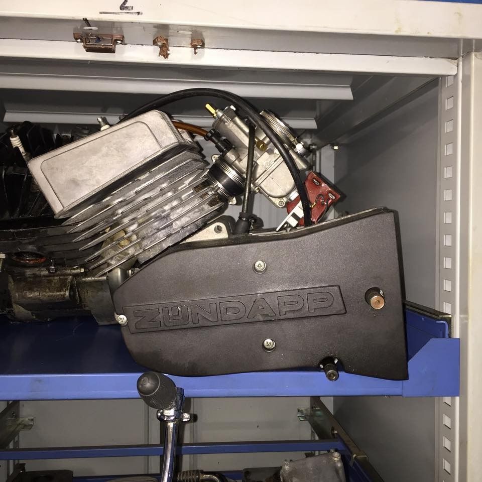

Motorn :
zundapp ks100 (92cc) 5växlad
28mm förgasare
Pvl tändning.
RP2 rör.
motorn är tidigare bänkad med en halv kass pipa på 15hk.

Nästa vecka får jag hjälp av en svetsare som hjäklper mig med ordentliga motorfästen, och anslutning till röret, sen är det inte långt kvar, den 21mars skall den åka på rally!
skriftligt idag.. motorn har nya fästen och kedjan går fritt samt röret går att montera. Nu är det nästa problem, bakbromsen och fotstöd!

Förgasaren lutar för mycket? Vad säger ni med erfarenhet?
Sen är det ju problem med bakbroms.. får köra utan dålänge! Kan dra röret på vvänster sidan men inte lika snyggt.
