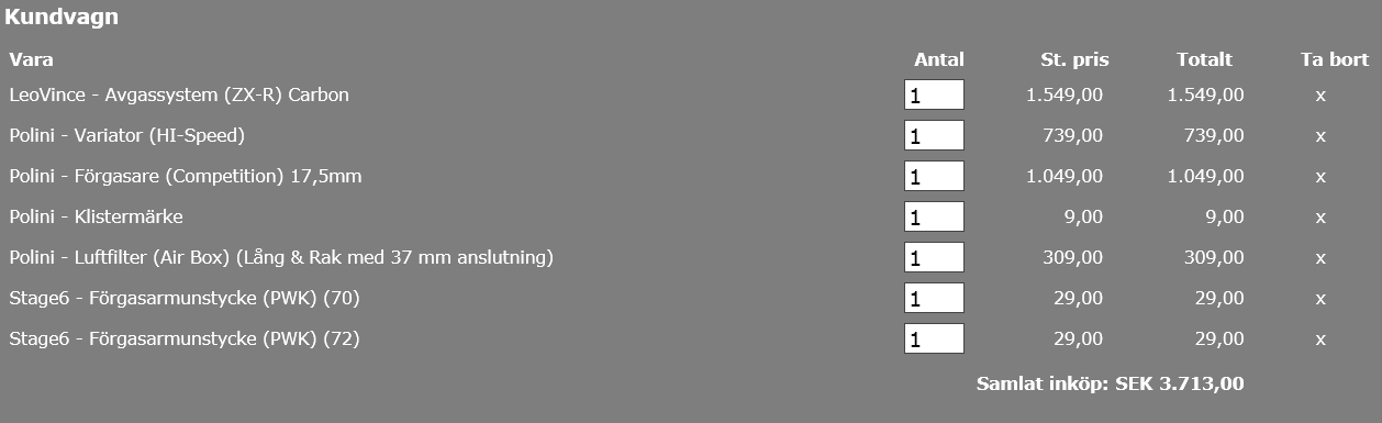

Sugen på att köpa en Yamaha Aerox och har tittat på lite trim man kan köpa!
Skulle detta fungera ? :)
Hur snabbt kommer den att gå?
Tack! :P

lotis skrev:Sugen på att köpa en Yamaha Aerox och har tittat på lite trim man kan köpa!
Tack! :P
OBS. håll in Ctrl och scrolla med musen framåt för att zooma in :lol:
Omöjligt att säga hur fort den kommer gå :) Det är inte bara att köpa trim heller, se till att allting fungerar tillsammans och att du framföralllt bestyckar din förgasare rätt! Jag är inte bäst på Aerox men 72 låter lite litet! Se till att gå upp ungefär 10 storlekar från original munstycke.
