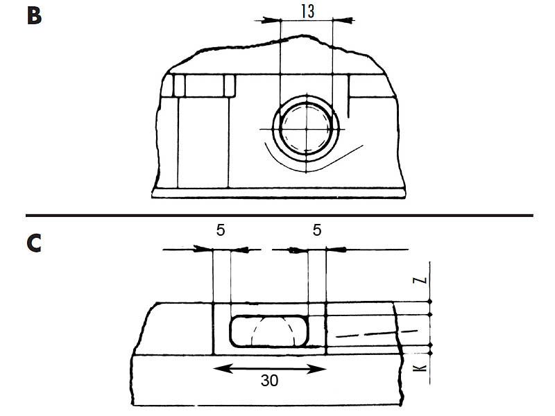

och porta så här Bild
Vad är det jag ska porta? Insuget? Samt läste att mdn kunde borra förgasaren. Kan du nått om det?

insuget ja.
jupp. går att borra till 13mm om man är försiktig. kan spricka. 12 går iaf bra :)

japp 10mm innefrån.
sen borrar du utifrån 13mm. inte rakt igenom. så det är några mm kvar innan det går igenom. sen filar du som i bilden
