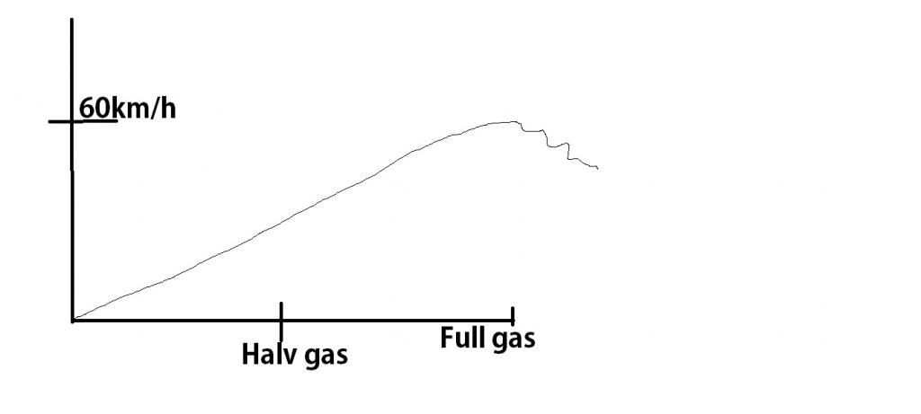

Hej. Har som sagt en Beta ark LC.
Setup: Zxhandmade, org förgasare, ostrypt insug, 25.5g vikter (totalt) gröna polini kopplingsfjädrar, röd tryckfjäder.
Har nyss bytt insug efter den börja gå dåligt i topphastighet. Men den gick oerhört bättre än strypt insug.. För nu går den jämnt hela vägen upp till full gas och då när man kommer upp i topp(60-65 km/h) så sjunker den till ca 55km/h.
Innan så då man höll full gas och släppte så blöddra den, men nu gör den inte de, vet inte vad felet kan vara! Kan fixa video imorgon som visar hur den går. Ifall ni inte fattar kan jag försöka förklara bättre :)
En ungefärligt diagram hur den går.

felinställd förgasare med huvudmunstycket

rent spontant känns det lite som om din motor får för lite bensin på höga varv. Något åt det hållet skulle jag söka orsaken tror jag. Kanske större huvudmunstycke? Pilla lite på luftblandarskruven.

Måste nog vara nå sånt, är det förstort munstycke då? Eller?

har du bytt munstycke?
när börja den gå så?
du ska ha ca 10+- större än orginal

Nä...troligtvis för litet ...gå upp någon storlek. försök med ett par nummer större och finjustera med luftblandarskruven. Har du satt på ett större insug kommer motorn vilja ha mer bensin och då måste du ha större munstycke.

Efter jag bytte insug, har inte bytt munstycke, ska ta å göra de!
runners skrev:Nä...troligtvis för litet ...gå upp någon storlek. försök med ett par nummer större och finjustera med luftblandarskruven. Har du satt på ett större insug kommer motorn vilja ha mer bensin och då måste du ha större munstycke.
Aha okej :)
