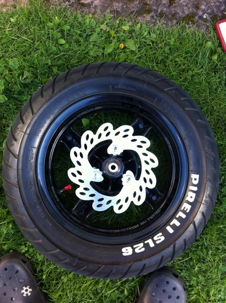

Köpte även däckpenna men de blev inte så jävla bra när jag försökte dra på den, men ser väl kanske hyffsat ut :)

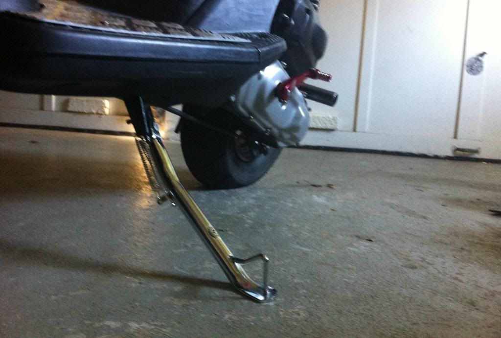

Beställde ett styre och ett sidostöd i veckan för i och med att jag har höjningssats så nådde knappt stödet ner i marken. Sen har jag ALLTID velat ha ett ProTaper styre så nu unnade jag mig ett :D
Nya fina stödet:
Så jävla skönt att bli av med centralstödet, bye bye!! :lol:

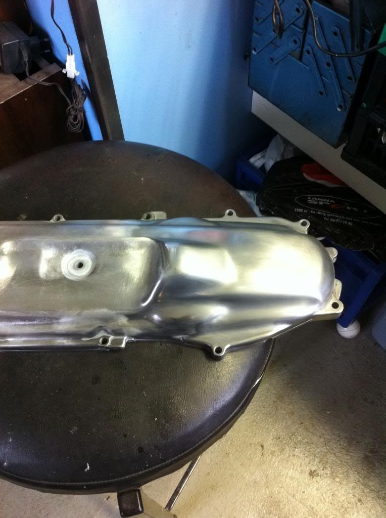

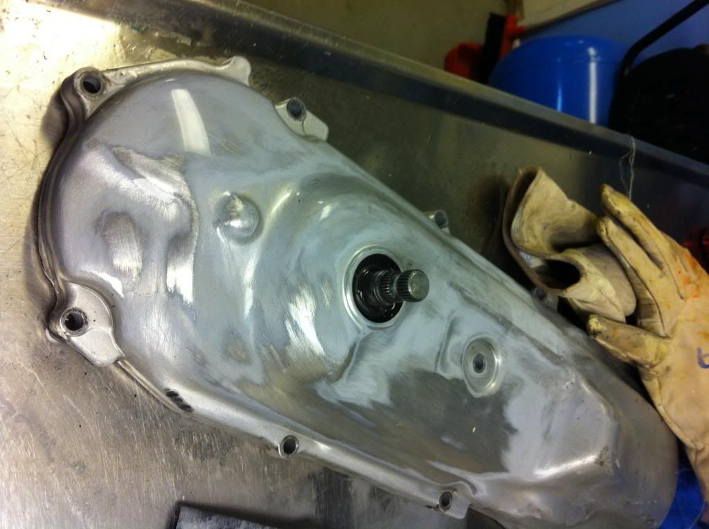

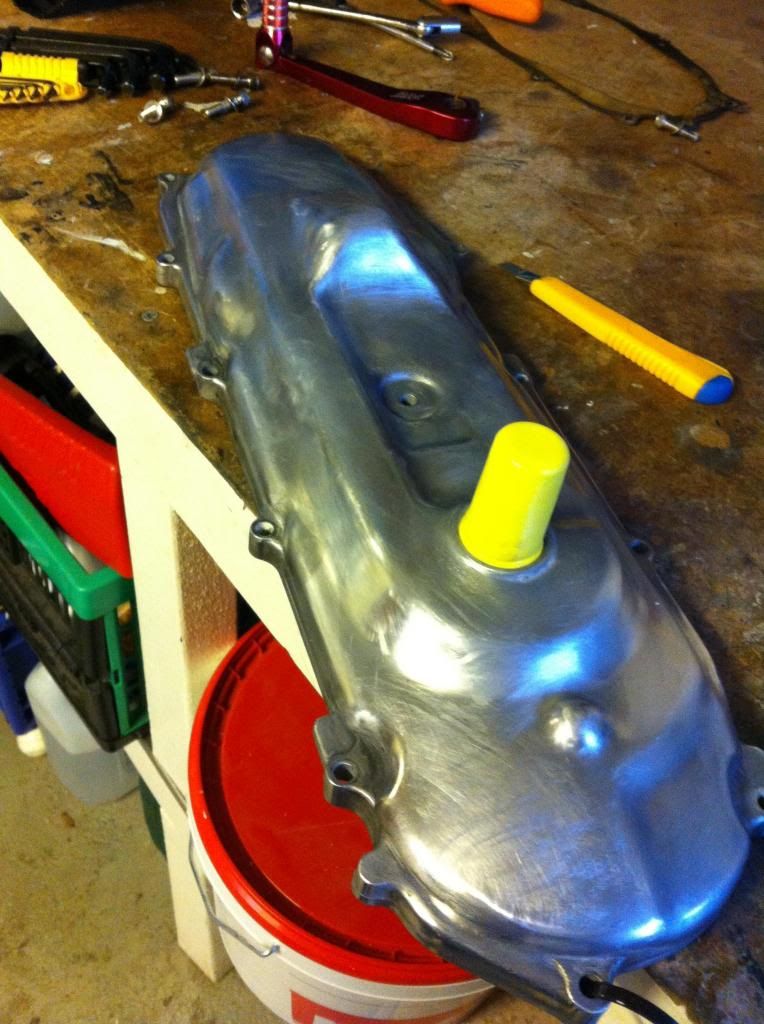

Har i alla fall börjat slipat variatorkåpan och har kromat den. Visst inget "woooow" resultat men var ett helvete att slipa bort all färg med våt slippapper så gjorde så gott jag kunde och blev ändå bättre än vad jag förväntat i slutresultatet!
Bilder på garaget:
Sen slänger jag bara in alla bilder från slipningen till poleringen:
Så här blev resultatet, blev konstigt ljus på bilden men blev väldigt fint enligt mig, eller duuugligt om man säger så ;)

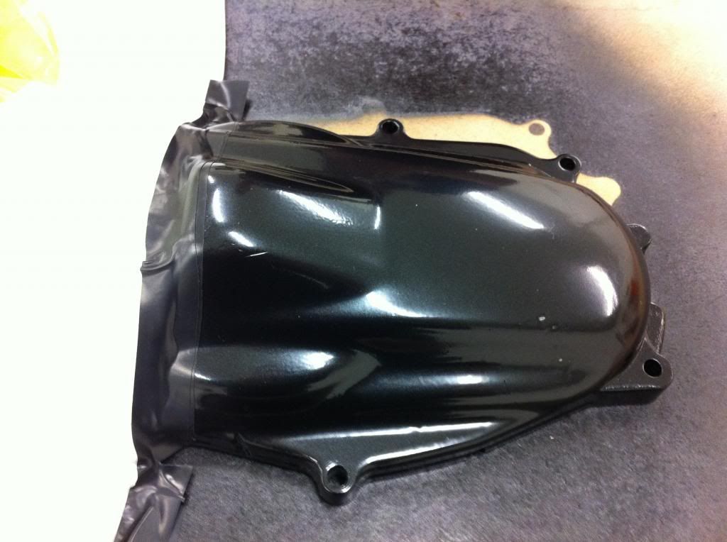

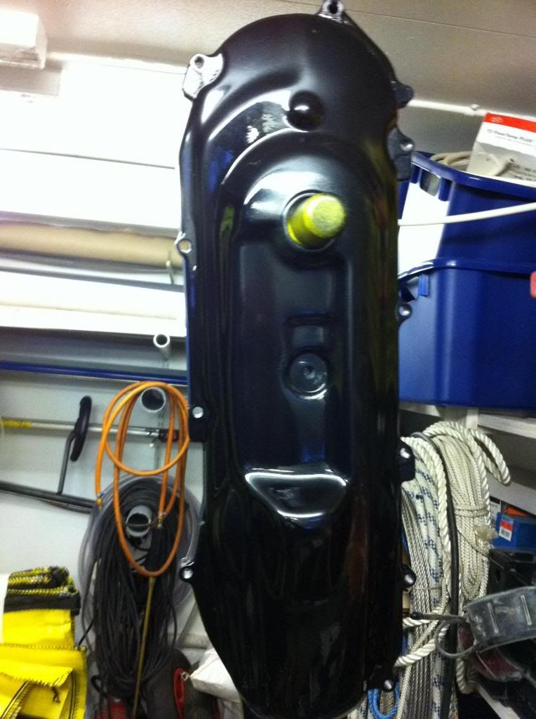

Polerade upp variatorkåpan för någon månad sen och har gått och grumlat över att det inte blev så bra så en kompis i skolan fixade billack på burk så lackade kåpan istället vilket gav ett sjukt snyggt resultat!
Fick en mycket bättre finish på moppen och allting ser ut att höra samman bättre nu :)

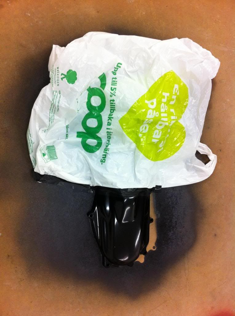

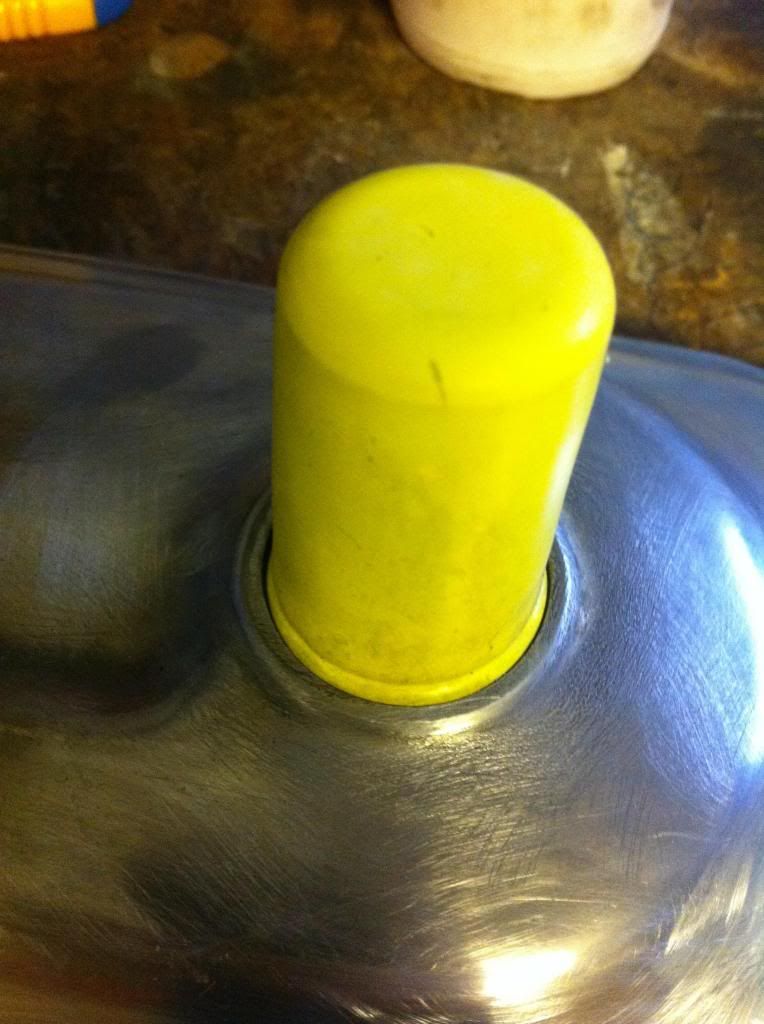

Började med att täcka över kicken med en gummihatt så inte färgen kommer där den inte bör komma
Körde på ett tunt lager hemma sen tog jag med den till garaget där polarna och jag hänger

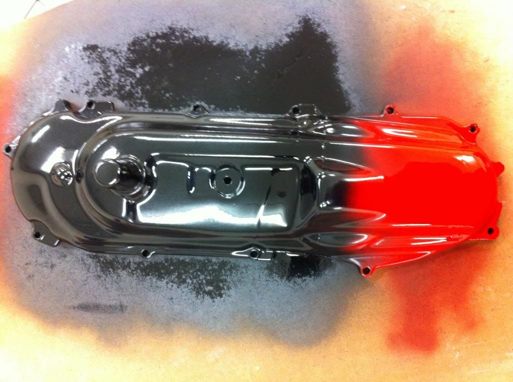

Blev bättre i garaget, var varmt och vi har även ett lackeringsbord där vi lackar allt som ska lackas :)

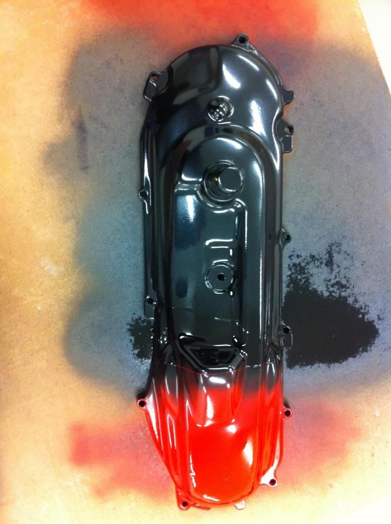

Maskerade en liten del av bakre delen av kåpan
Sen på med den andra färgen på det maskerade området
Sen så när det var klart så tog jag bort maskeringen och sprayade rött så att det ser mer ut som att den svarta och röda färgen går ihop med varandra så det inte blev ett plötsligt stopp sen blev den röd helt plötsligt
Sen helhetsbilder av moppen, tonade även baklampan så den ser helt svart ut nu som ni kan se på bilden som är tagen på moppen snett bakifrån (eller den första bilden under denna text)

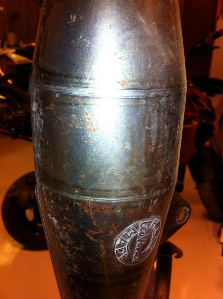

Har även fixat till mitt Leo Vince ZX effektrör som bara ligger och skräpar hemma. Fick de av en polare och de var lite rostigt och slitet så fixade upp det lite så de fick en lite finare finish än alla ytrost :)
Om någon är intresserad så är röret till salu och har givetvis ljuddämparen samt allt fästen till röret bara höra av er i PM ifall ni vill köpa! :)

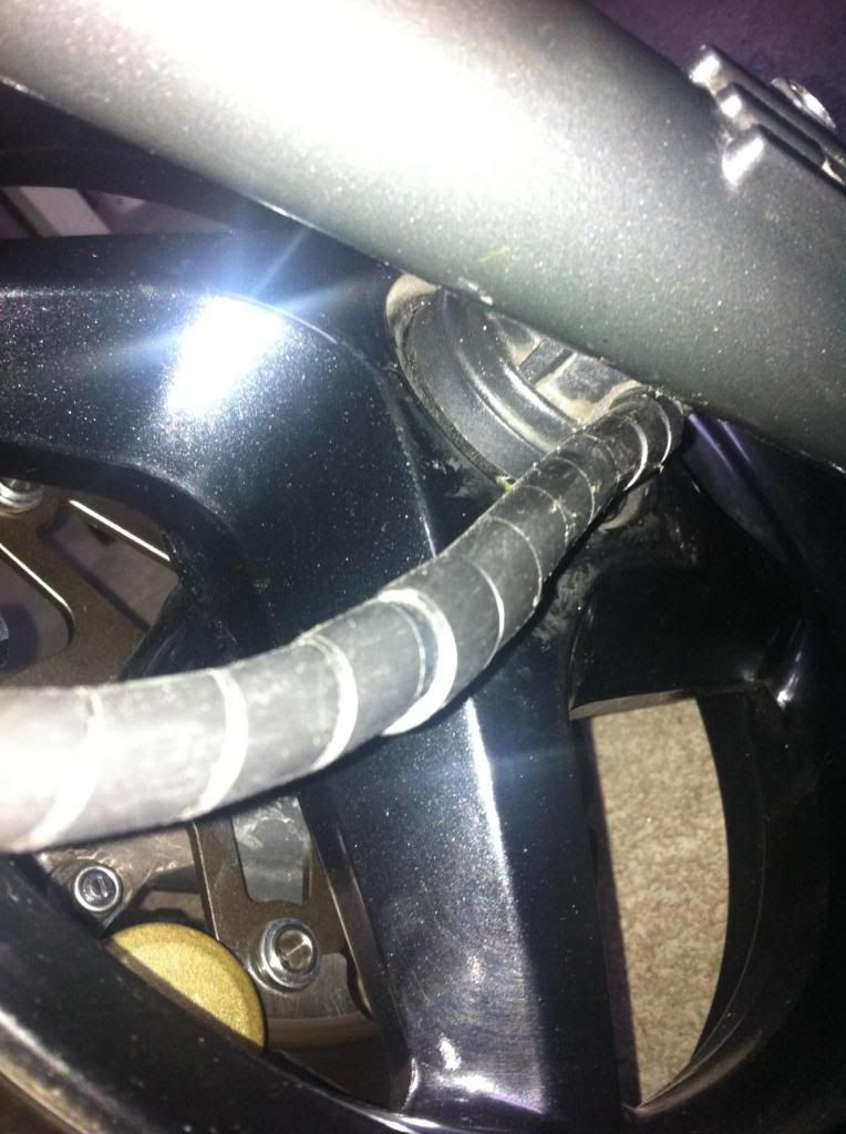

Hastighetsmätarkabeln hade gått av i 2 sladdar, vet inte hur men klippte av den andra som var hel också sen skalade jag kabelhärvan om de nu heter så och lödde ihop allt på nytt. Efter jag lött ihop allt så tog jag små tjocka gummi slangar som jag innan lödningen trädde på och sen drog över där jag lött så inte de ska uppstå någon kortslutning. Sen på med värmeslang som man värmer på och som då krymper ihop och sist men inte minst satt jag på en skyddsslang! :)
Skönt att göra allt bra från början så man vet att grejerna håller ett tag framöver tycker jag.

UPPDATERING 1/3-2013
Arkstar
Inlägg: 1760
Ort: Oxelösund
Inlägg av Arkstar »
Det va tamefan en fräsch slider du har..
Ska följas! :)
olséN^
Inlägg: 83
Blev medlem: 10 juni 2012, 10:29
Inlägg av olséN^ »
Färgen på tolvan var ju inget fel på, men den passar ju inte in på moppen så jag skulle säga att du ska lacka den ex röd eller svart :)
To much is never enough.. !
TheGrimReaper
Inlägg: 2424
Blev medlem: 28 februari 2012, 08:02
Inlägg av TheGrimReaper »
Gillar den röda färgen! :D
peugeot 103 projekt
Aerox projekt Pågår
Roxon projekt Står still
some guy
Inlägg: 512
Blev medlem: 3 november 2010, 11:45
Inlägg av some guy »
behåll tolvan i samma färg, mannen.
tänk va ballt den kommer se ut på sommaren!
kan även lacka dina puckar med pearl i klarlacken så tolvan smälter in bättre om du vill.
kolla bilden jag lade upp( galleriet), där ser du färgen och allt glitter <3 :o

rasmusborg
Inlägg: 969
Ort: Haninge
Inlägg av rasmusborg »
Arkstar skrev:Det va tamefan en fräsch slider du har..
Ska följas! :)
Tackar, jo den är riktigt fräsch! :)
Kul att höra :D
olséN^ skrev:Färgen på tolvan var ju inget fel på, men den passar ju inte in på moppen så jag skulle säga att du ska lacka den ex röd eller svart :)
Nej precis!
Färgen på tolvan är riktigt fin men som även du tillade, den passar inte så bra på moppen :(
TheGrimReaper skrev:Gillar den röda färgen! :D
Det är den finaste sliderfärgen man kan få enligt mig! ;)
some guy skrev:behåll tolvan i samma färg, mannen.
Kommer bli nöjdare med svart, kommer se bättre ut, de er så kladdigt ut nu med massa olika färger, fälgtejpen åker bort den med 8)
LaSlidur skrev:snygg färg på tolvan! men fett onödigt o ha en fin tolva när man ändå typ går på den när man stuntar :P
Javisst är den? :)
Man vill ju att den ska se något sådär någorlunda snygg ut i alla fall ;)

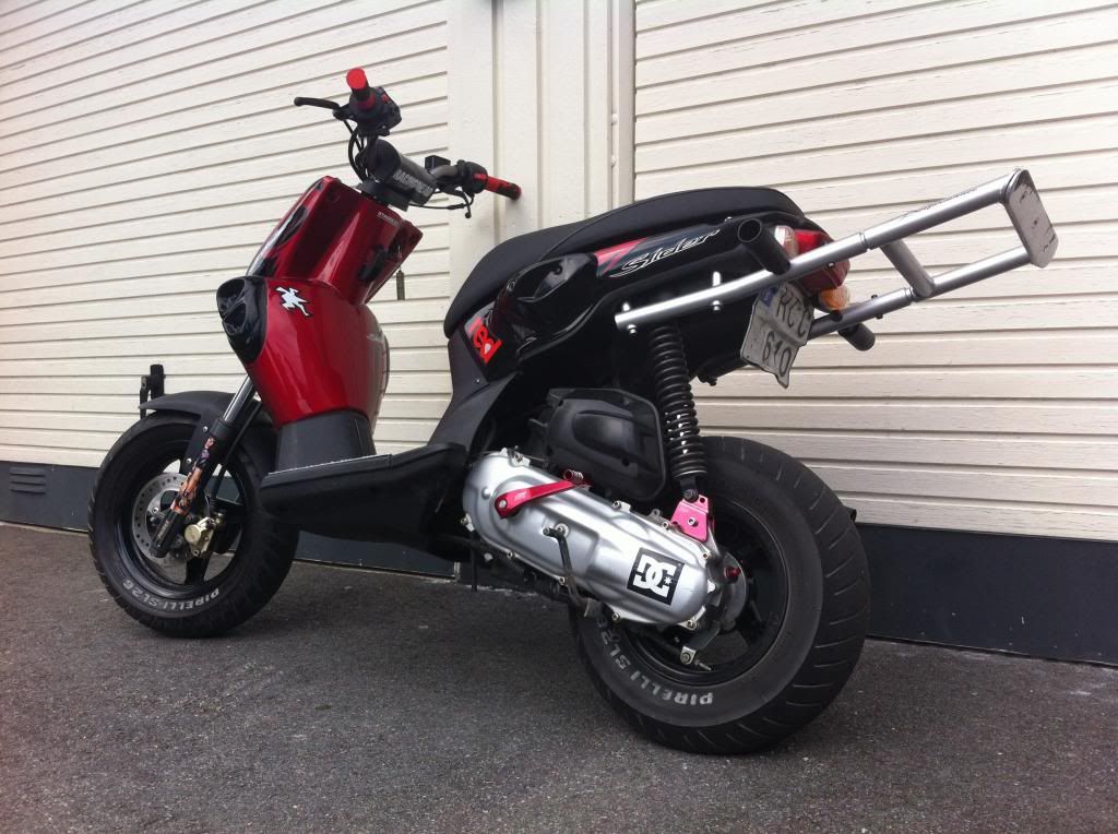

rasmusborg
Inlägg: 969
Ort: Haninge
tetesnubben skrev:Snyggt det blir :) Är det värt med såndär racing head sak? ;)
Tackar :)
Jodå eller de beror ju på liksom :P
Den är bara tillfällig tills jag hittat ett annat styre men tycker de ser lite snyggare ut med en sån :)
