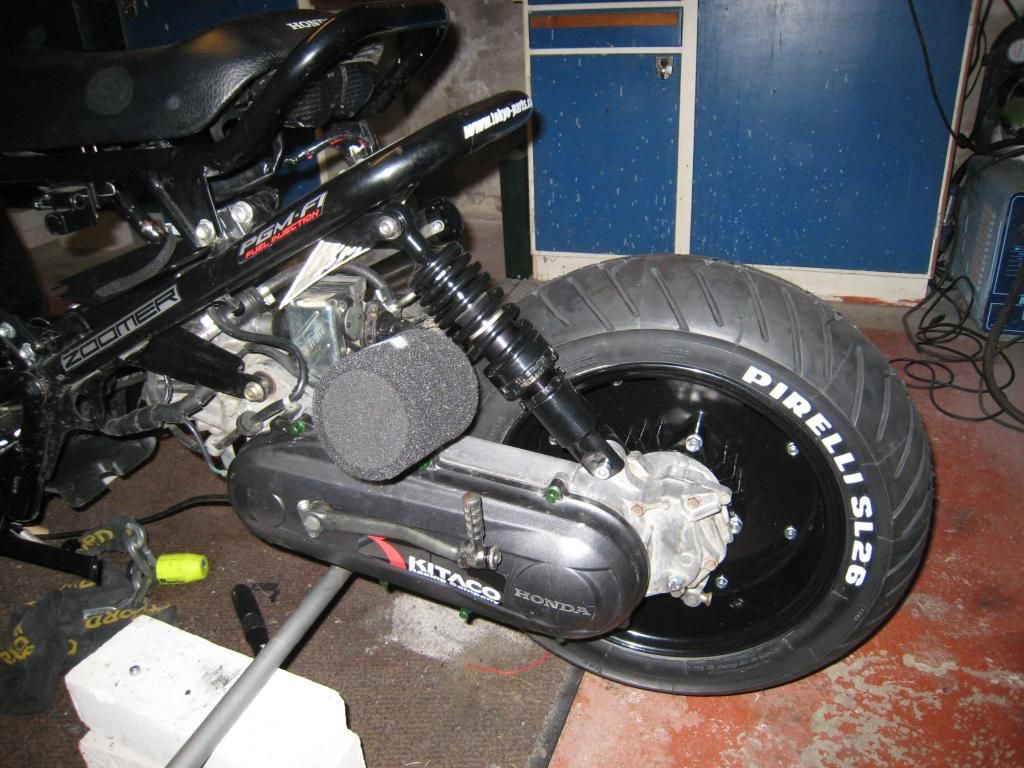

Rengjorde transkåpan igår och snyggade till innan jag monterar en ny drivrem från Kitaco.
Ringnyckeln sitter istället för min NCY-bakdämpare som får lite pulverlack och mer lufttryck i sig snarast. När som helst borde jag få våra specialgjorda SSW-kylarkåpor, ett knippe pulverlackade delar och ett nytt 12"-bakhjul!

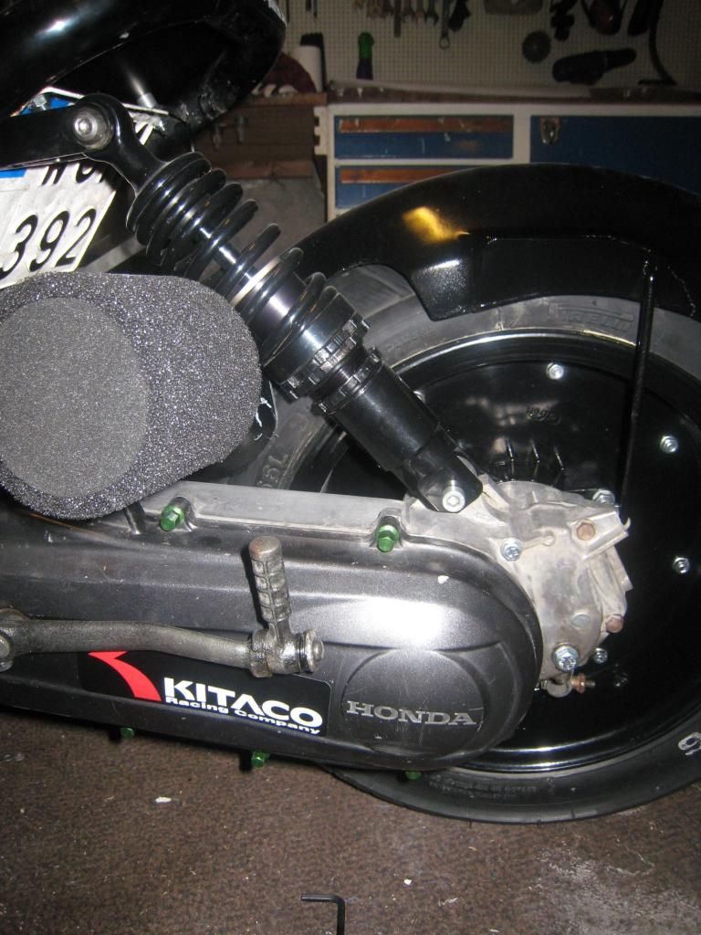

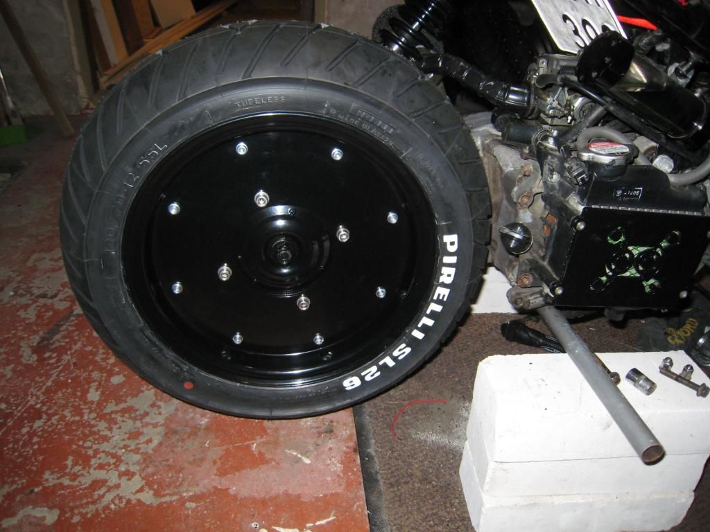

Fick mitt 12-tumsbakhjul idag - passar finfint! Till höger i första bilden finns SSW:s första egna produkt, en kylarkåpa i aluminium.
Idag åker det iväg på pulverlack ihop med navet och kylarkåpan, så de blir svarta och bra.

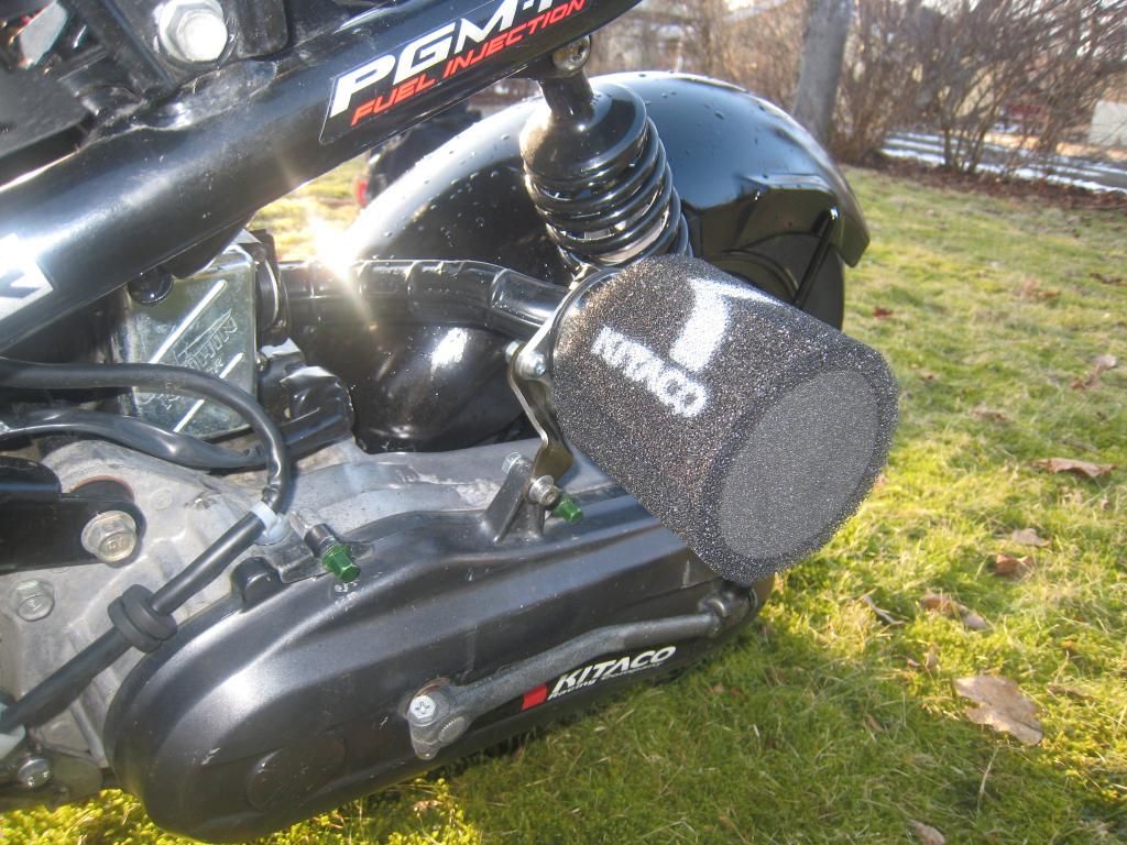

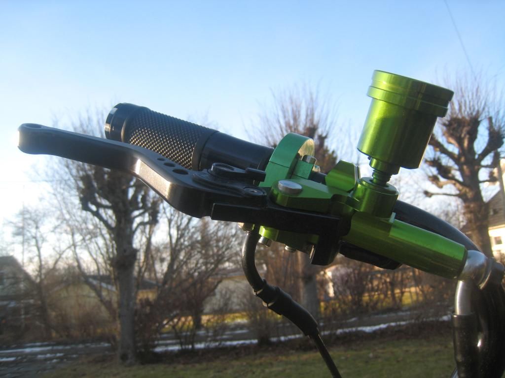

Min förarvy inför 2013, förutom betongväggen då. Pulverlackat styre, Adelin-bromskontroller, invärtes el och LED-blinkare från Rucksters Customs.

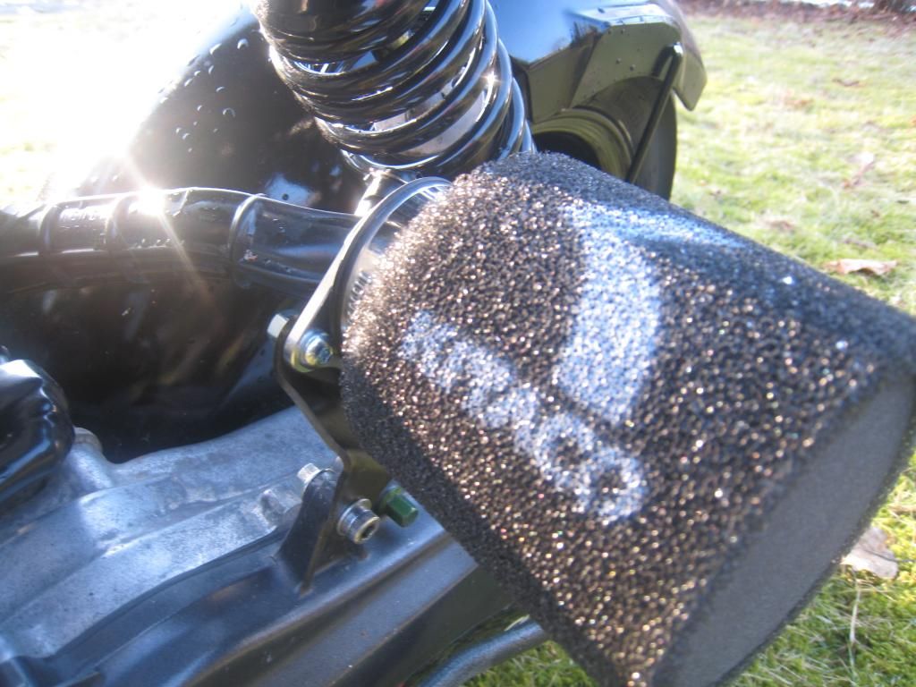

Bakre vänstersida tar form med ett Kitaco luftfilter, en svart-omlackad NCY-dämpare och den nya 12" G-craft fälgen:
Bakre högersida med värmeresistent pulverlack på ett rensat originalavgas, SSW-kylarkåpa och den nya fälgen:

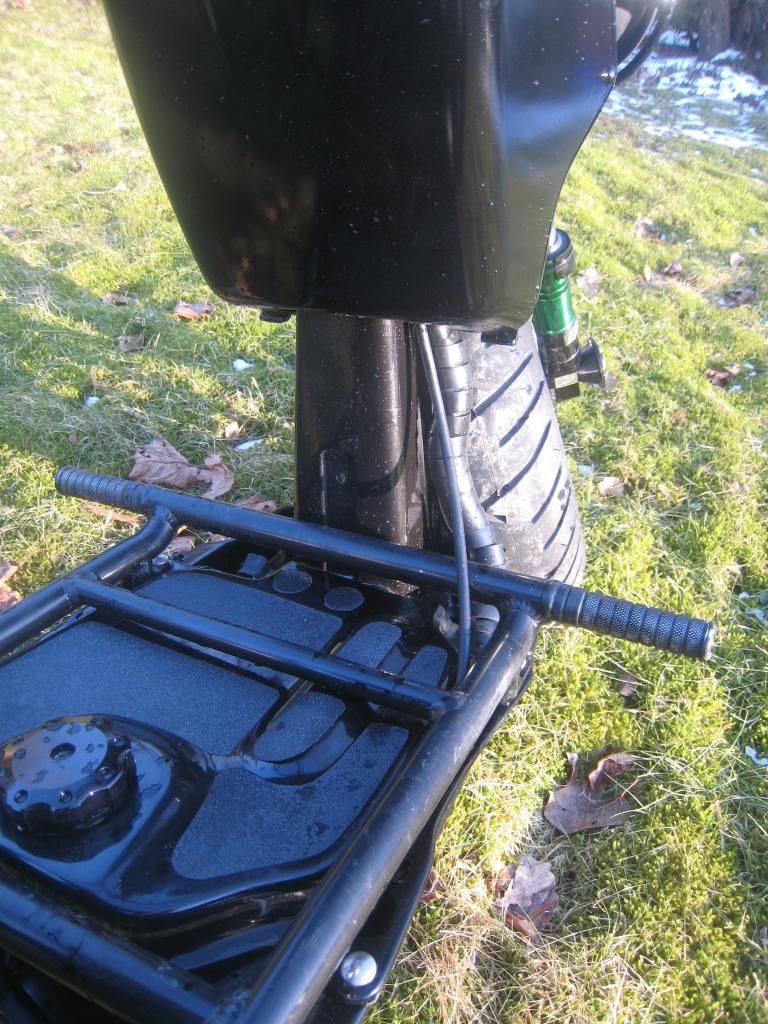

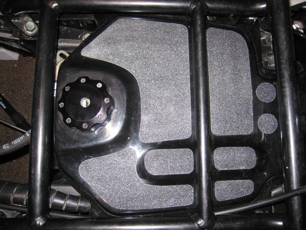

Gjorde några smågrejer ikväll: hittade en smidigare dragning för gasvajern som egentligen är lite för kort och spånade ihop ett litet trick för tankkåpan i glasfiber... Eftersom kåpan är rätt repig och ful så provade jag med självhäftande skateboardpapp som jag skar ut till ett mönster och satte dit. Blev rätt bra tycker jag! Så står matkassen still bättre mellan benen också.

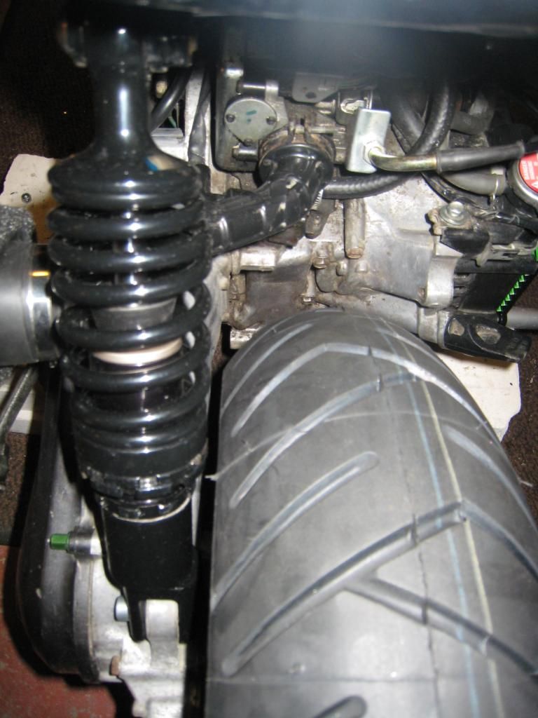

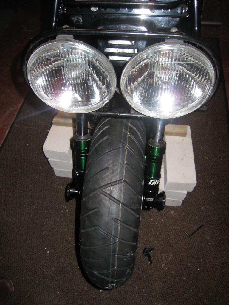

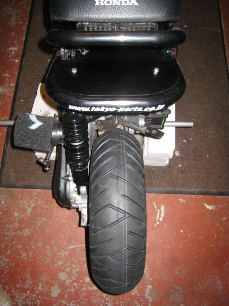

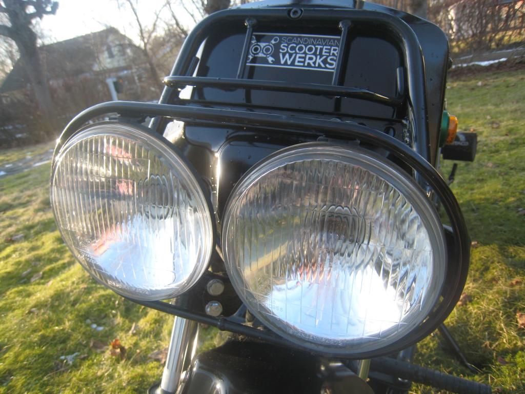

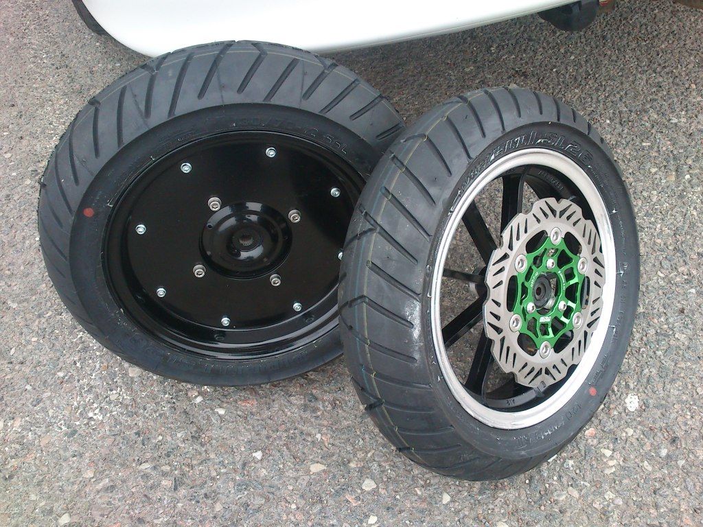

Det börjar falla på plats, fick mina däck igår, 120/70-12 fram och 130/70-12 bak.
Inga större nyheter där fram förutom att lyktramen är lite sänkt då.
Där bak var jag lite oroad/nyfiken på hur det skulle bli. Bra - visade det sig!
Sitter bra i mitten:
Inte mycket plats till dämpare men gott nog!
G-craft 12"-fälgen med däck passar till och med under en originalskärm!

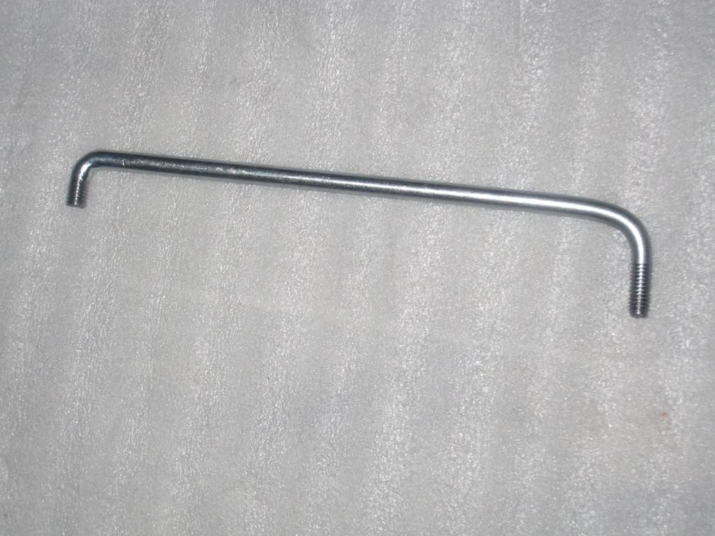

Äntligen lite DIY igen, man kan ju inte bara skruva på färdigköpta prylar. En fönsterstormhake ska bli ett fäste till bakskärmen:
(och lyckades visst göra en spricka vid min lilla förstärkningsplåt )
Gängad toppände:
Bockad och sågad för att passa på transen:
Gängad i båda ändarna:
Målad och monterad:
